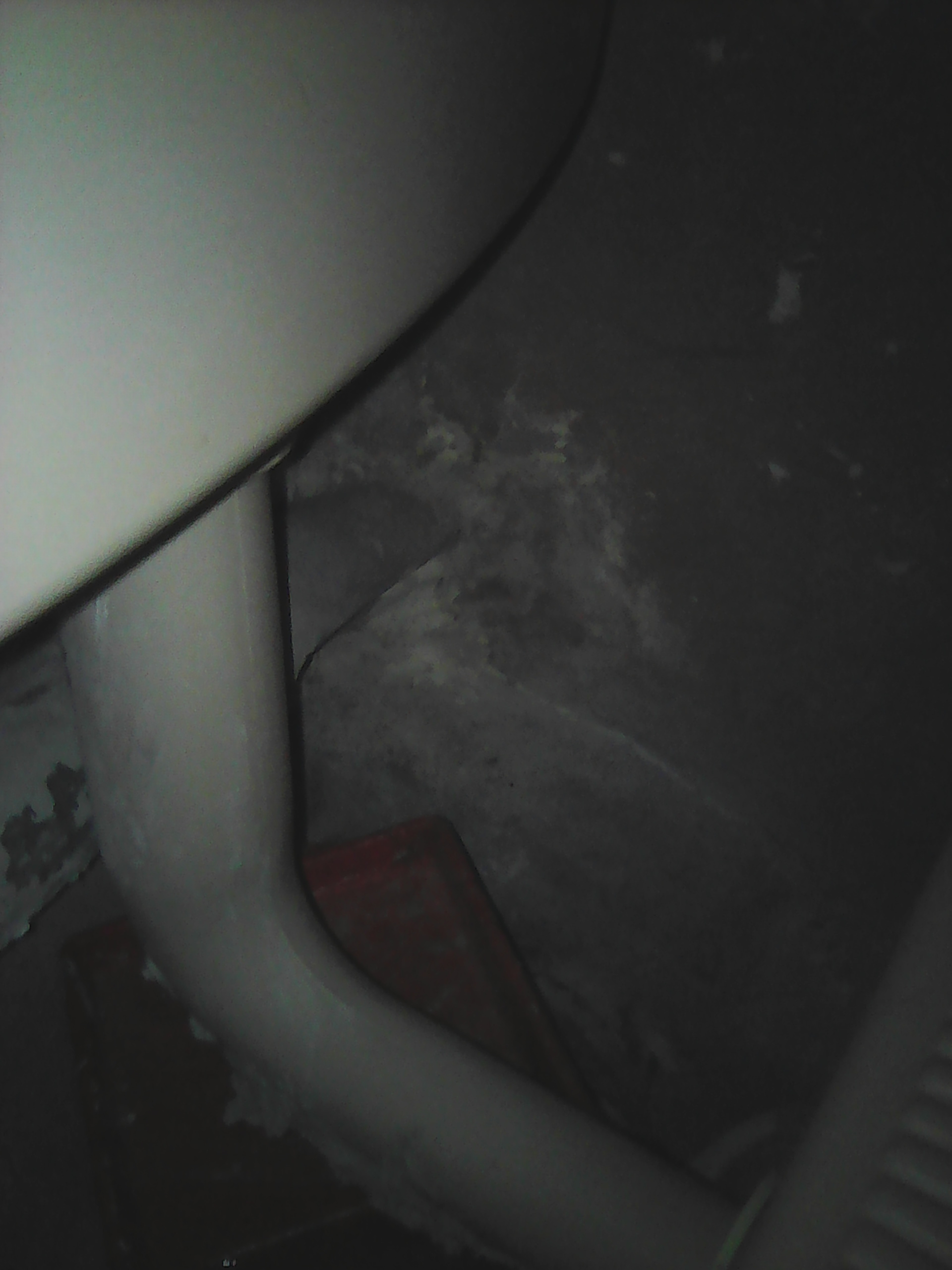

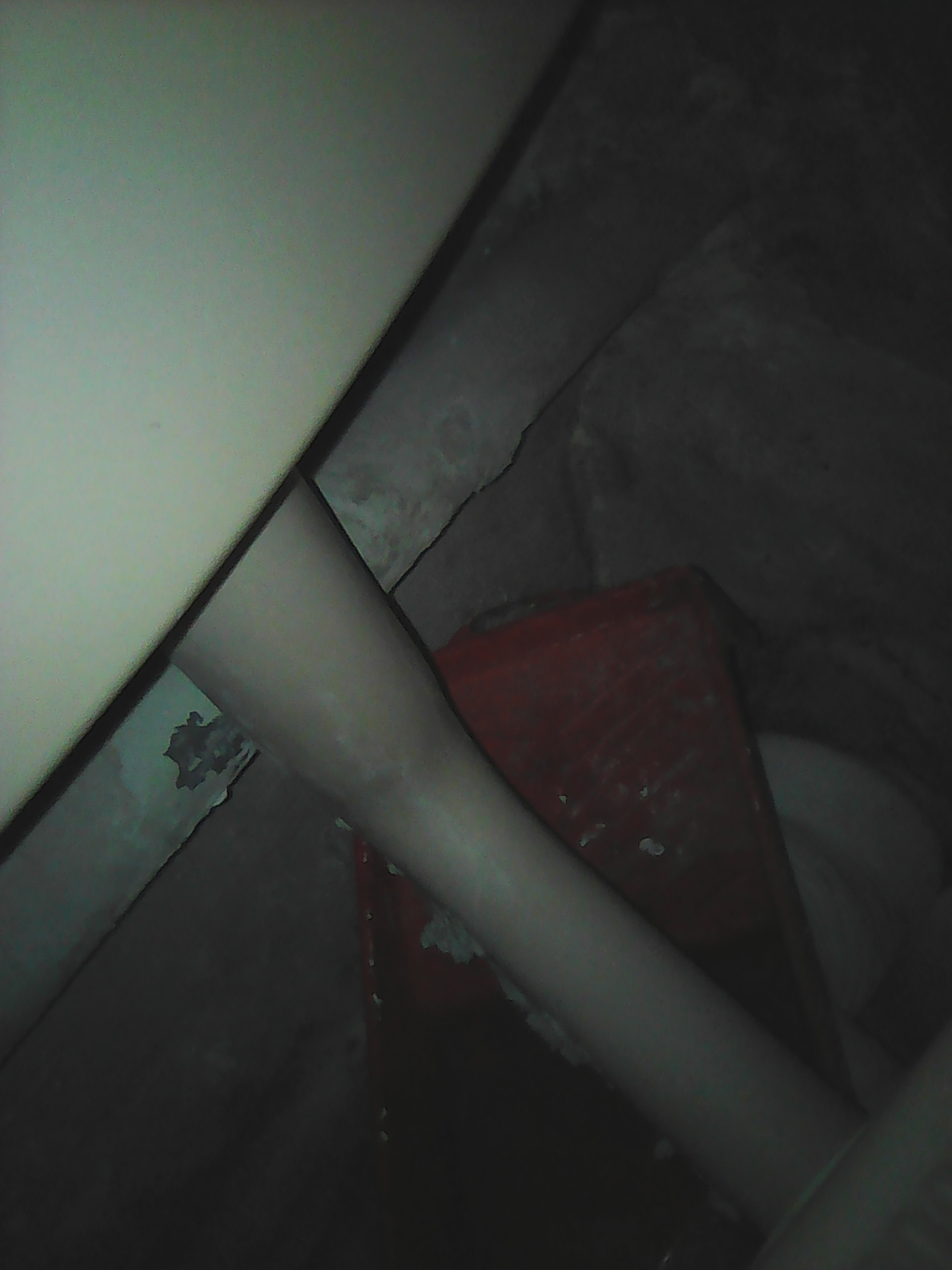

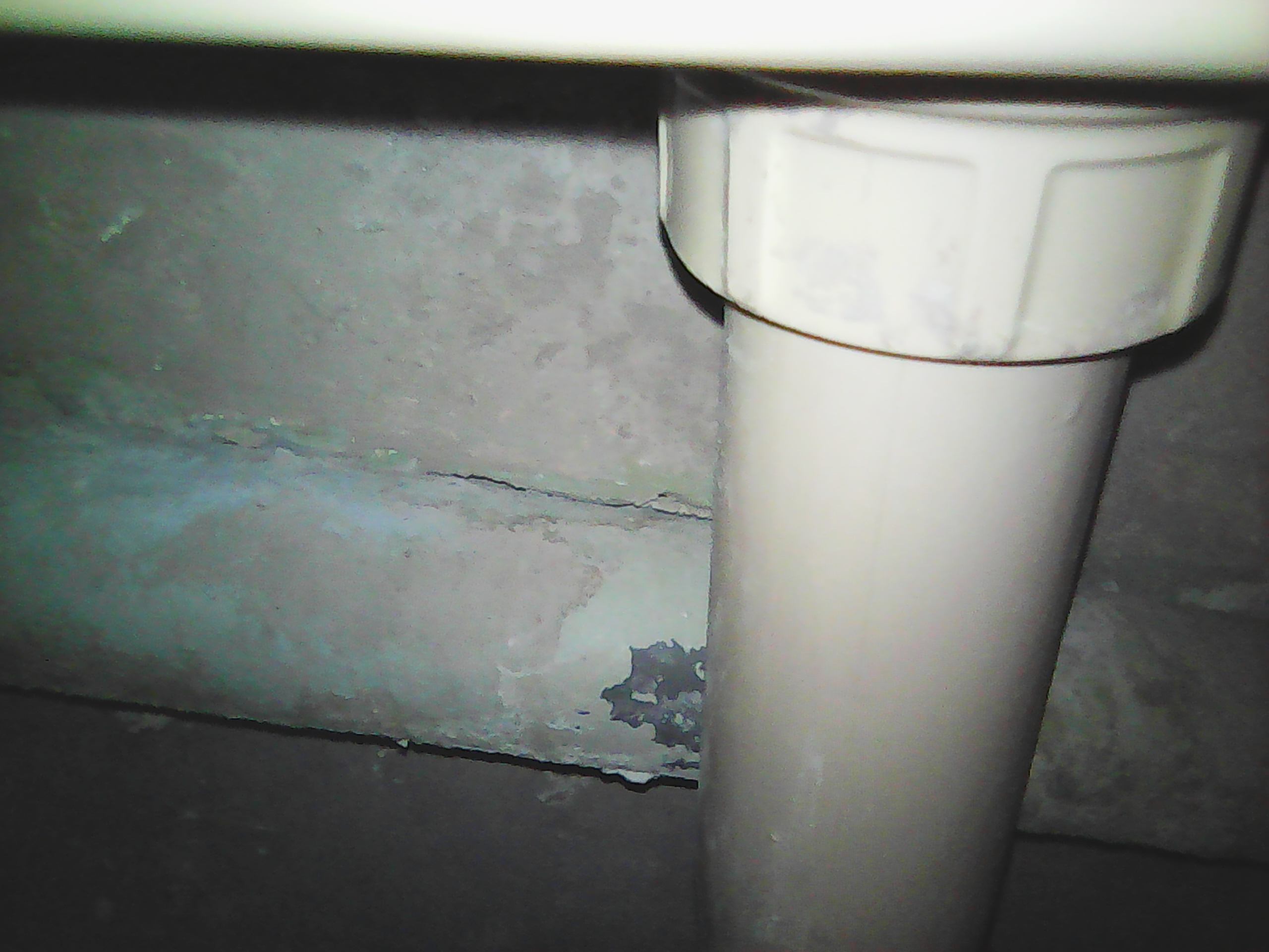

Може ли няколко снимки на проблемната тръба?
преди 6 минути, П.е.т.ъ.р написа:
Да, след малко ще направя.

Искате да кажете, че идва от врътката  към казанчето, онова, което се отвива?
преди 23 минути, Без умствен капацитет написа:
можа ли да намериш снимки че незнам дали говорим за едно и също нещо
за тази доло ли
https://www.masterhaus.bg/bg/product/400-plastmasovo-toaletno-kazanche-s-izolacija-p-2466-a
да не би да тече от оплътнител 5
Да, точно там е едното място.
Немога да ви разбера. Как така в целия уплътнител. Уплътнител в смисъл гумата, която е на края на тръбата, или нещо друго?
Или пък, че тръбата е много навътре в тоалетната. Това ли е?
Всъщност какво да направя? Да избутам тръбата навън, така ли?
Ами този уплътнител не се ли мести нагоре или надолу?
А това на снимките хидроизолационна лента ли е, или друго?
Номер 5 при мен е гумен уплътнител. Не се върти.
Ако капе от връзката на тръбата с чинията, номер 5 където е на схемата бих подсушил и замазал директно със санитарен силикон и ще заспи. Само че трябва да се поизчака да изсъхне силиконЪт след това.
