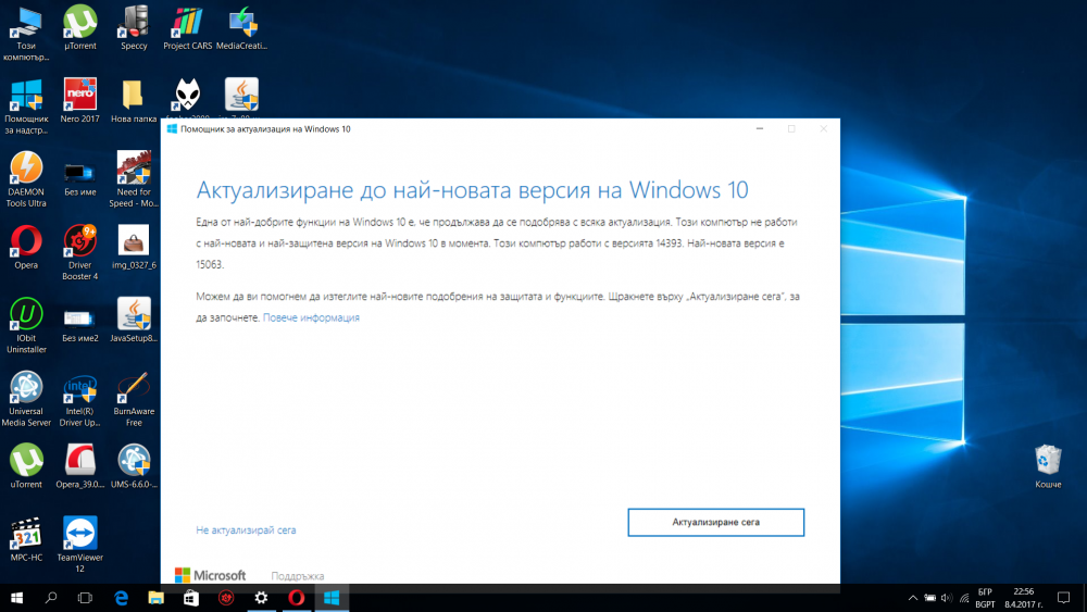

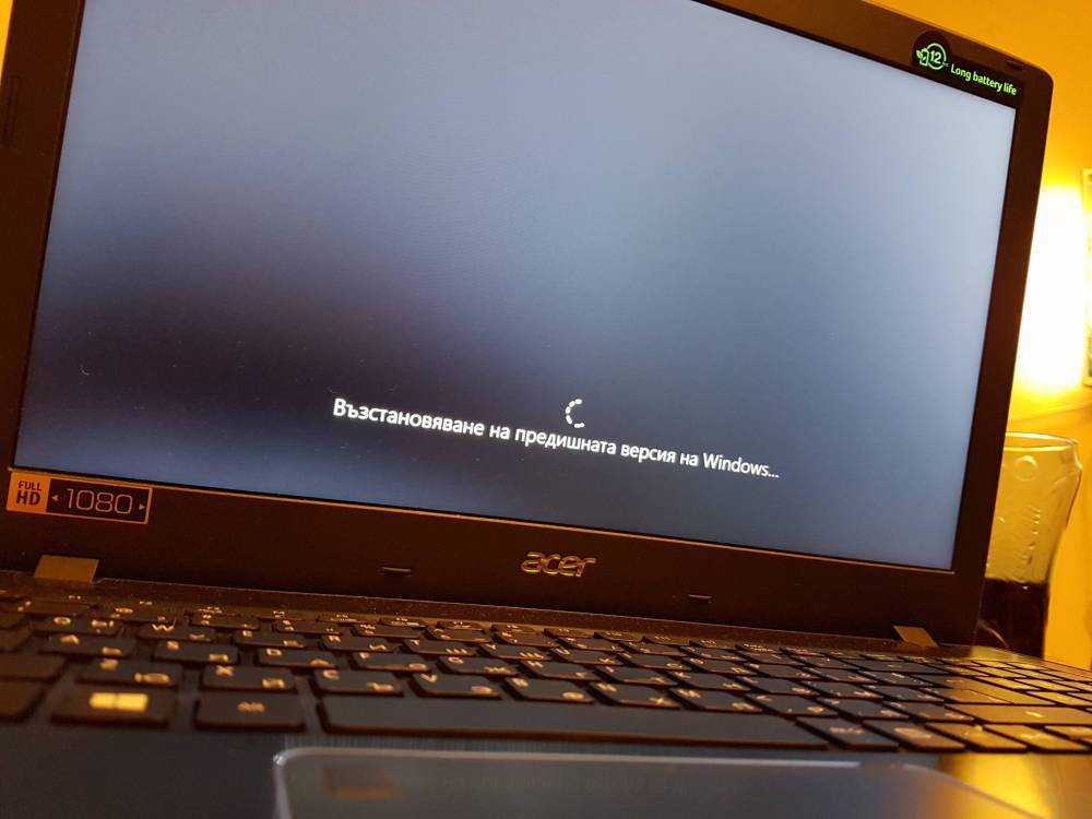

Здравейте. Тъй като през Windows Update, не открих никакви нови актуализации, си свалих Windows Update assisent, за да сваля актуализацията преди 11-ти април. Съответно той откри, че има нова актуализация, започнах да я свалям и се стигна до рестарт на компютъра и всичко отиде по дяволите. След рестар, започна да зарежда някакви проценти и изведнъж, черен екран, 40-50 минути. Натиснах бутона за изключване, изключи се и пак го включих. Започнах пак да се ъпдейтва и пак същата работа. Изключих го и го включих пак и изписа "windows се връща ъм предишната си версия" и слава богу тръгна. Къде би могъл да бъде проблема ? В интерес на истината се боя да го актуализирам отново, преди 11-ти Април, въпреки, че има ъпдейт.

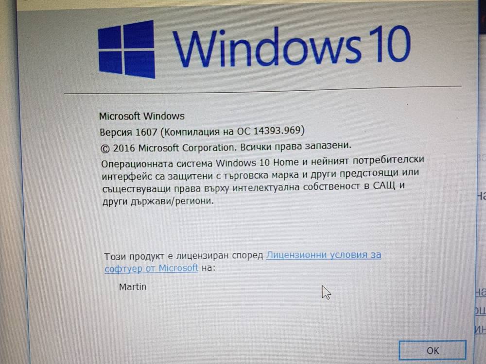

С този инструмент се сваля различна версия на Windows 10. Коя версия изписва при стартиране на winver?
14393.970 е последната версия на 14393.

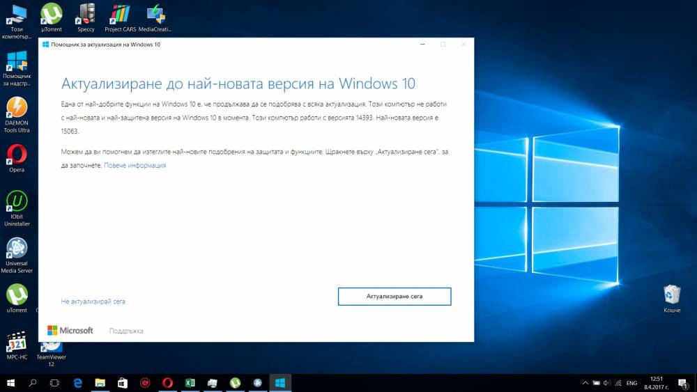

Инсталирах го, всичко е 6. Но, сега като стартирам windows update assisent, пак пише това и ме е страх да го натисна, да не угасне.... а много искам  ъпдейта "Windows 10 Creators Update coming April 11" Версия 1703 как да я сваля ?

Пуснах пах актуализиране сега на версията 15063, и филма се повтори отново. 2 часа се инсталира и накрая компа се изключи. И, като го включа :
Просто го остави да си свърши работата. Ще омажиш актуализацията така, не случайно са писали по време на актуализация да не се изключва компа.

Актуализацията се изтегля и зарежда до 100 % при включен компютър, след като се рестартира, започва да се "доактулизира" и изключен режим и след като достигне 70 %, забива така, и след 50-60 минути се изключва сам. Включвам го и изписва, че уиндоус се опитва да инсталира прекъснатата актуализация ( която не прекъсвам аз, а компа се изключва сам ) при което се изключва след 50 минути отново. Когато го включа втори път, изписва, че се възтсновява предишната версия.И всичко е неуспешно . . . и не знам какво става и защо не се актуализира коректно ?
