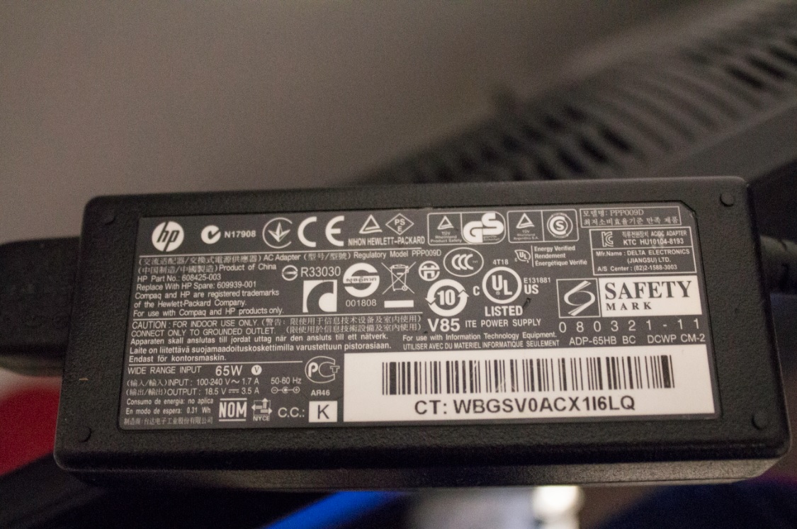

ПП Ако направите снимки на етикета на зарядното и на лаптопа може да сме Ви по-полезни.

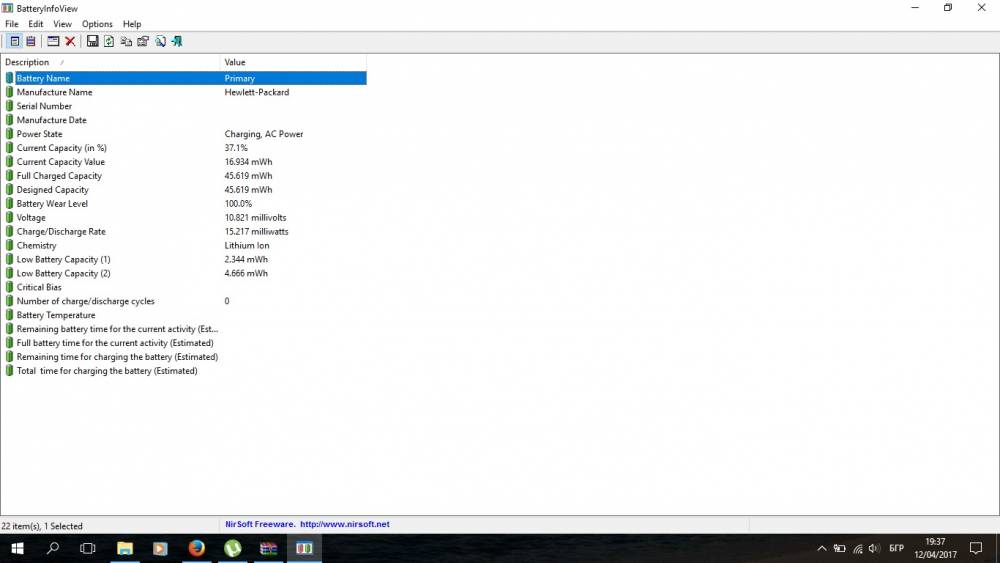

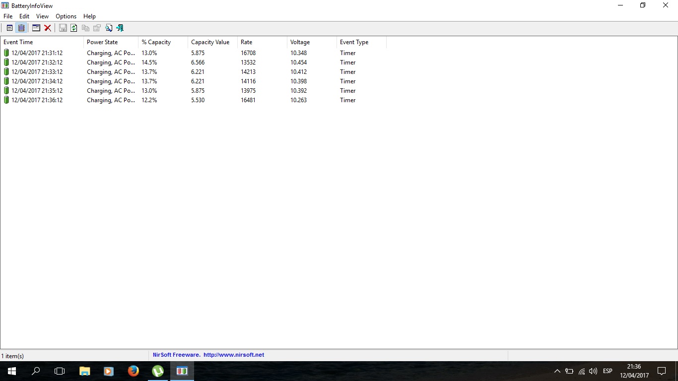

@ZeroG, прикачвам снимки от програмата, понеже не съм много на „ти“ с подобни терминологии. :D

Update: Бях го оставила да се зарежда в продължение на над два часа, без изобщо да го барам и батерията даже беше паднала. Преди поне се зареждаше... :D

Малко късно се обаждам, виждам и че проблема е решен. И въпреки това аз също първо бих пробвал лаптопа с друго зарядно и след това да правя други манипулации. Също така на първата снимка някой обърна ли внимание на "Battery wear level 100%" - това не е ли индикация за заминала батерия???
Да, на това за батерията казаха в сервиза, че новите батерии са направени така, че когато есна клетка от тях умре, на подобни програми дава, че батерията си е заминала. Или нещо от този род. Аз така го разбах :D
