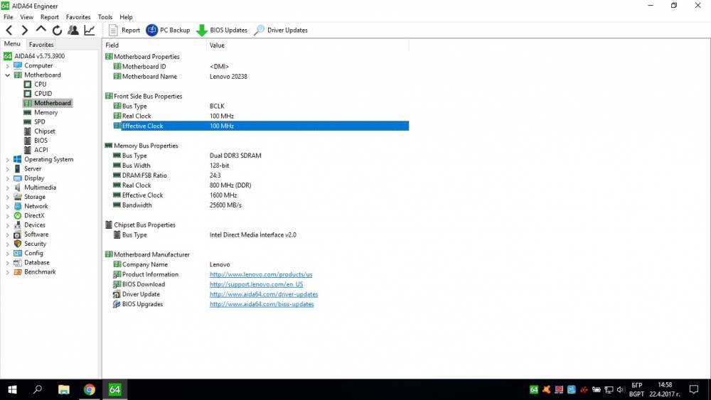

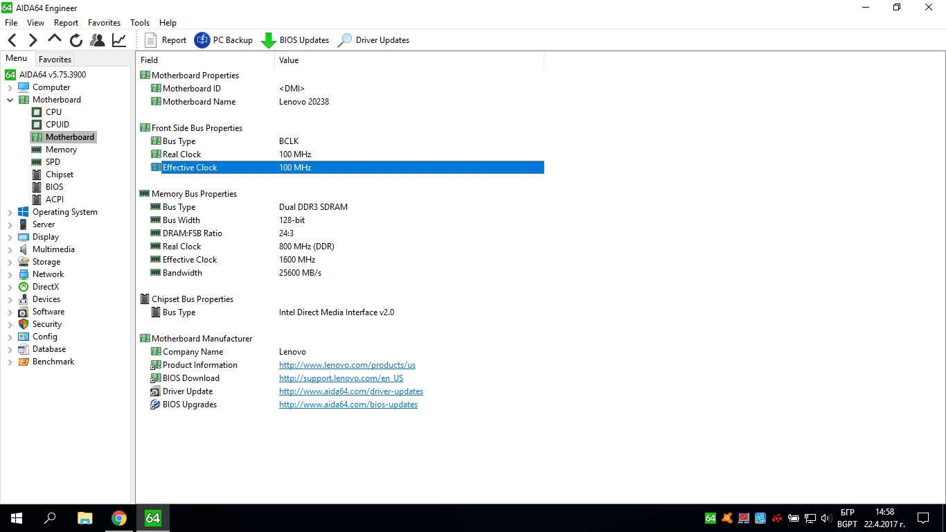

Мога ли да сменя процесора на това дъно?
Дъното е на лаптоп Lenovo G510. Текущият процесор е i5 4200m

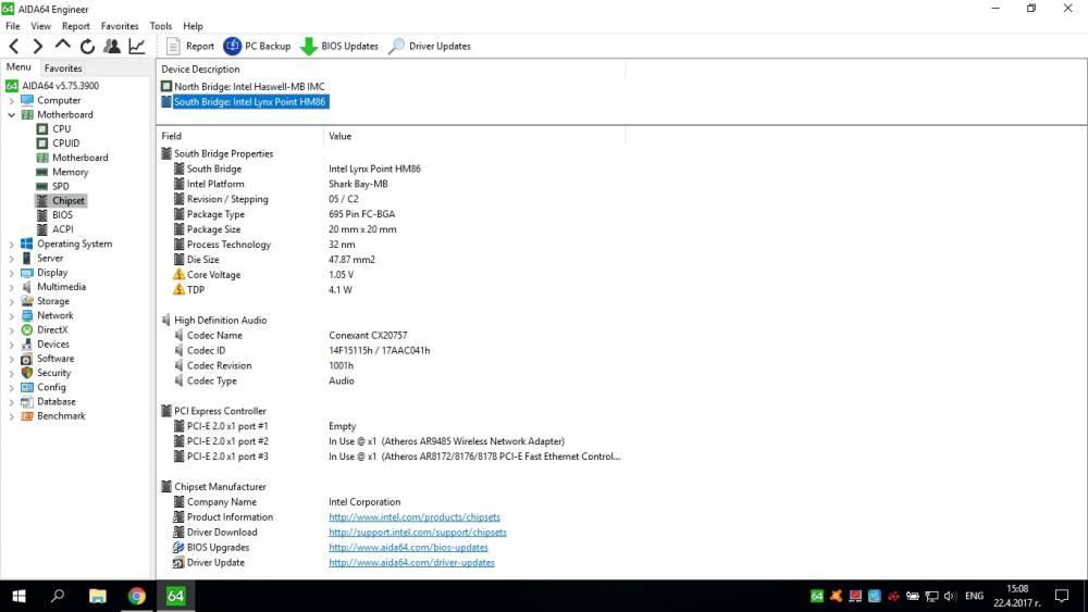

Избирай си:
http://www.cpu-world.com/Sockets/Socket_G3.html
4702MQ и 4712MQ са единствените, които са със същото TDP и са с 4 ядра. С другите рискуваш тухлата(зарядното).
Ако видеото ти е калпаво, смяната на процесора въобще няма да ти помогне.

Защо въобще си взел лаптоп, след като вече си готов да му сменяш всичко що може и не може да му се сменя? Потърси сам. Ако цените ти харесат, купувай. Ако не, примиряваш се. Видеото на лаптоп отдавна не се сменя(масово са запоени).
Понеже не споделяш детайли, ще предположа, че видеото е M230, след което ще ти кажа "i7 с такава карта е пилеене на пари" и ще се надявам да разбереш, вместо да си блъскаш главата излишно. Видеа от рода на M230/M240/GT730М/GT740М са лош партньор за производителен процесор, сегашният ти 4200M НЕ Е проблемът!
