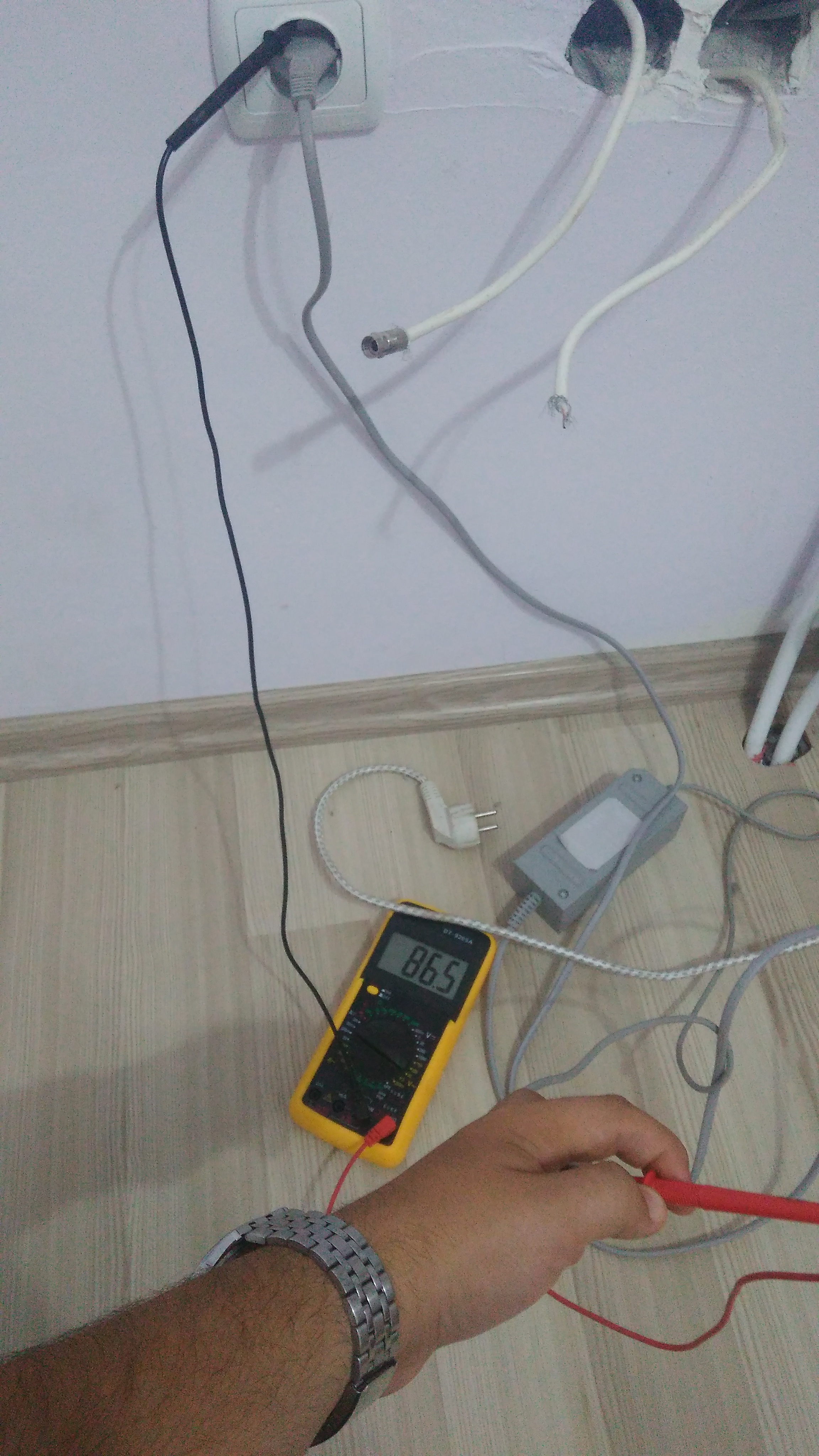

jPl0mEm.jpgimageproxy.php?img=&key=d4983f46f2ea7d6a
Тогава как би обяснил това ?
Инфо за постановката - импулсен адаптер от Nintendo Wii с надпис за двойна изолация. Потенциал между минус на изхода и шукото на контакта - 80 волта.
Нешата не са толкова прости колкото ги мислиш и този надпис Class II нищо не значи. Камо ли пък по това да се ориентираш дали е с мрежов траф.
Редактирано от Atanas Pachov (преглед на промените)
Значи тоя адаптор нещо е повреден. Напрежението спрямо Земя трябва да около 10-20V само за момент при изпразване на кондензаторите. Замери го с уред с по-голяма консумация, но и цифровия не би трябвало да показва такива стойности.
И този ли е повреден ?
Двойна изолация, ама не съвсем...
Става въпрос за адаптер на рутер TP-LINK. Мога да ти дам пример с още 100 адаптера.
П.П. И уреда си ми е съвсем в ред.
Защото го мериш на променлив ток, а трябва да е на постоянен. 80V е опасно за живота напрежение, можеш да го замериш и с фазомер.
Аман от ламерщина. ЗАмерването става с камъни и други предмети. Физически величини се ИЗмерват.
Относно адаптора - всичко си е наред. Не е "шуко". И не е икономия - има входен филтър. Капацитивен делител  И има и RC верига за изравняване на потенциала между вторичната маса и първичната. Около 5 - 10M и няколко nF. Във всяко устройство ги има  - дори и телевизор. Да не се натрупва статично електричество във вторичната.
