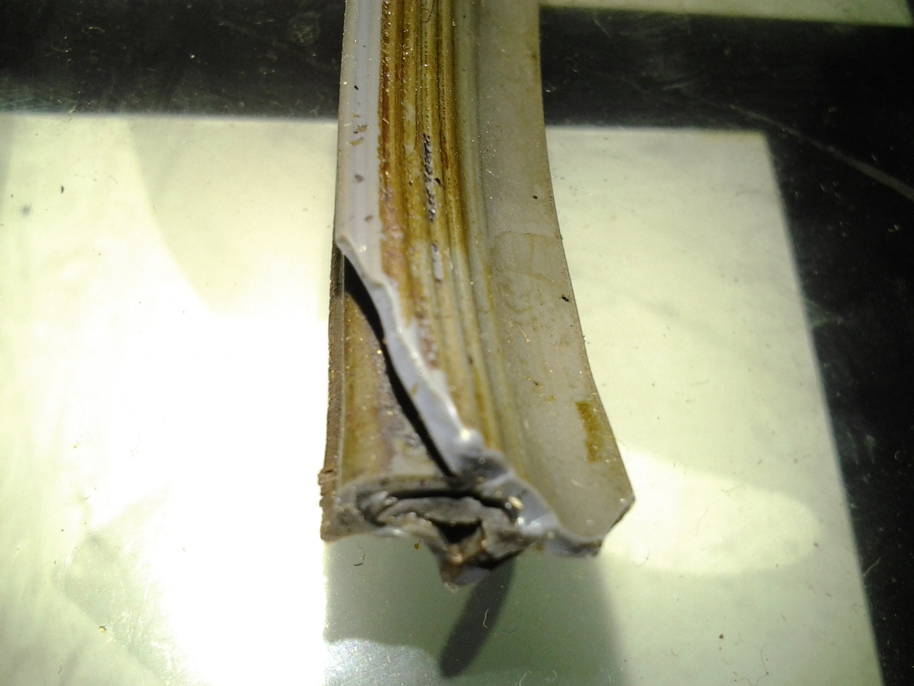

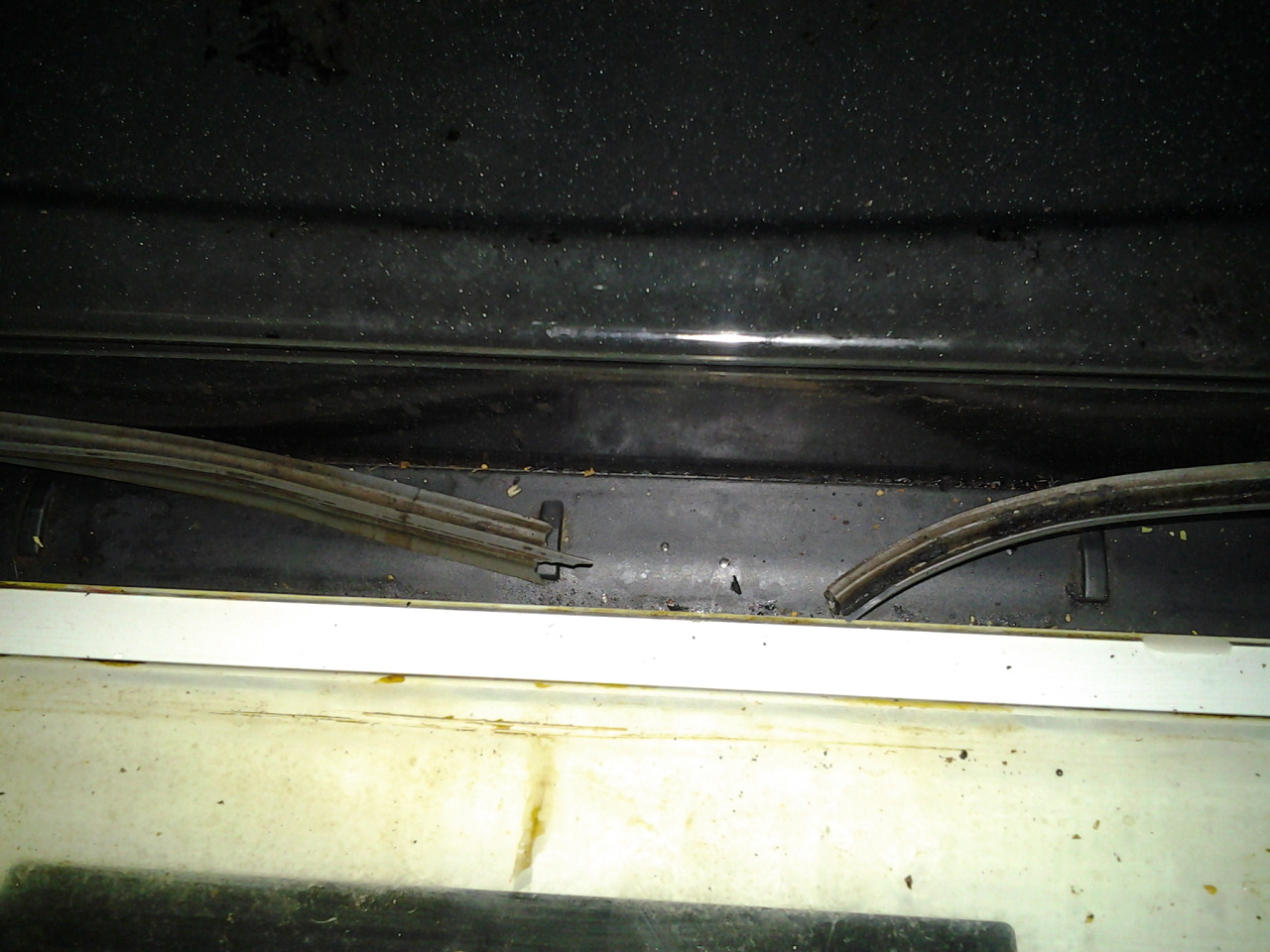

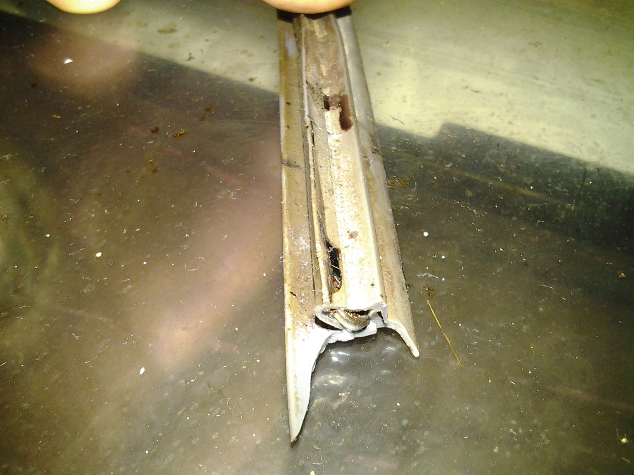

Подозирах, че някой пак няма да ми повярва и ще трябва да правя снимки.

Не се лепи! Не се занимавай с глупости. Можеш да си поръчаш ново или да се обърнеш към твоя сервиз! Колкото по -  "марков" ти е продукта, то и аксесоарите са му по - нетрайни и по - скъпи! В твоя случай уплътнението ще ти излезе 30лв. с доставката и при положение ,че си го смениш сам и 50 лв. в сервиз

Каквото и да правиш то ще да е много временно! За това казах - замяна! При експлоатацията "гумата" става крехка и податлива на късане т.е. губи своите свойства и трудно се обработва! Склонна е към нови прокъсвания, разтягания, втвърдяване и невъзможност за лепене! Фаброчно се лепи със специални лепила и прихващане със съединителни пластини и всичко е ОК o до момента на амортизация!
