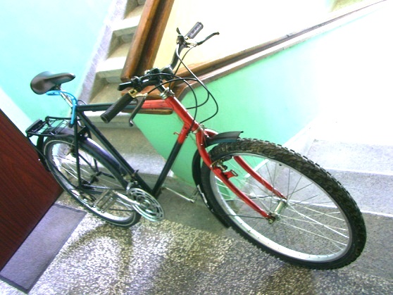

Здравейте, преди няколко дни наши роднини ми донесоха колело ''Selle Royall'' за Рождения ми ден. Не използвано много, но и с някои проблеми. Тъй като нямаха време да ми обяснят какво/що, отварям тема тук.  Има няколко съвсем дребни проблема. Проблем има с скоростите, след като превкл. на 3-та от общо 5, веригата започва да издава странен звук (хлоп - хлоп...) Но като е на 2-ра няма проблем! Венеца за скотрости отзад си е наред, няма нищо счупено. Скоростите са му Shinamo S 15, или е от машинката или от веригата цялата работа, макар че като я гледам, веригата няма нищо проблемно.

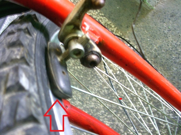

2-рия проблем е със предната спирачка, левия и ''прескрипвач'' леко опира на каплата. А така като гледам за винтчето не ми се намират такива инструменти в къщи... Някви идеи как може да го ''излъжа'' да се отвинти за да го издърпам малко назад, за да не опира?

Един прост шестограм ти трябва да охлабиш жилото за предната спирачка, че да не задира в каплата.
За хлопането, обърни колелото и върти гумата докато си на 3-та.Виж от къде издава звука.
Там е въпроса че нямам такъв инструмент в къщи, явно ще се ходи на сервиз.

Съседите, вече колелетата ги зарязаха, питал съм, имат само големи шестограми, тва е за 2 мин. работа и в сервиза, има наблизо на 15мин.... ще се пробвам, с нещо да го отвинтя.. Не разбирам много от колелета, за това не се наемам да пипам нещата по скоростите
Не може да се развие, та пробвах да го отдръпна малко назад, сега може да се каже че не опира толкова много.

По въпроса за скоростите - ако това тракане става като си на малкия венец отпред, най-вероятно е заради усукване на веригата (и опирането и в предния дерайльор). Ако лостчето за предния не е с фиксирани позиции, пробвай да го бутнеш леко напред, когато има такова тракане.
За спирачката - ако опирането е постоянно, най-вероятно просто е разцентрована. Ако опира, докато се върти, значи каплата е крива.
За каплата съм сигурен че не е крива защото преди като опираше, прескрипвача не изпускаше каплата а опираше съвсем гладко по нея. Както написах по-доло проблема е решен-- За сега.

Установих че това похлопване отзад на колелто, се дължи на дефектирал зъб на веригата. Тоест след като дефекния зъб премине през 2-те машинки за скоростите тогава се чува... Някакси се пречупва а не преминава гладко, както останалите зъби на веригата.  Това ми говори че работата отива към нова верига, а проблема е че, да я поставя сам е абсурдно.... Причината за това е че никога не се е налагало да купувам верига.
