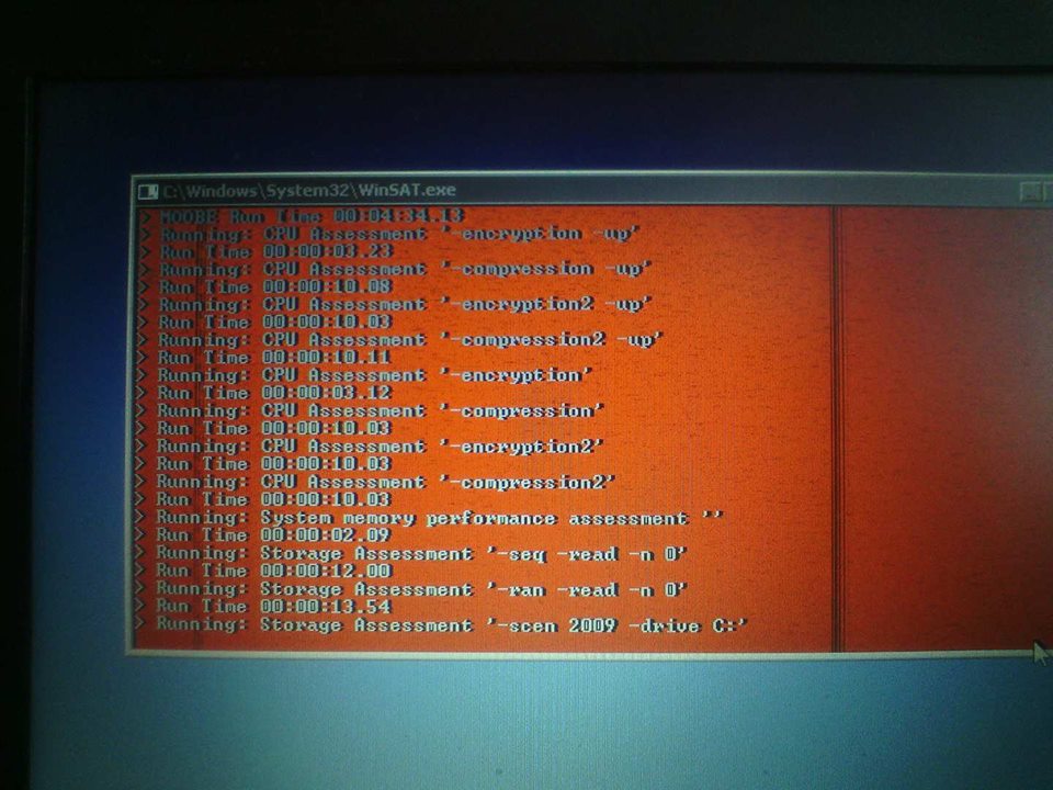

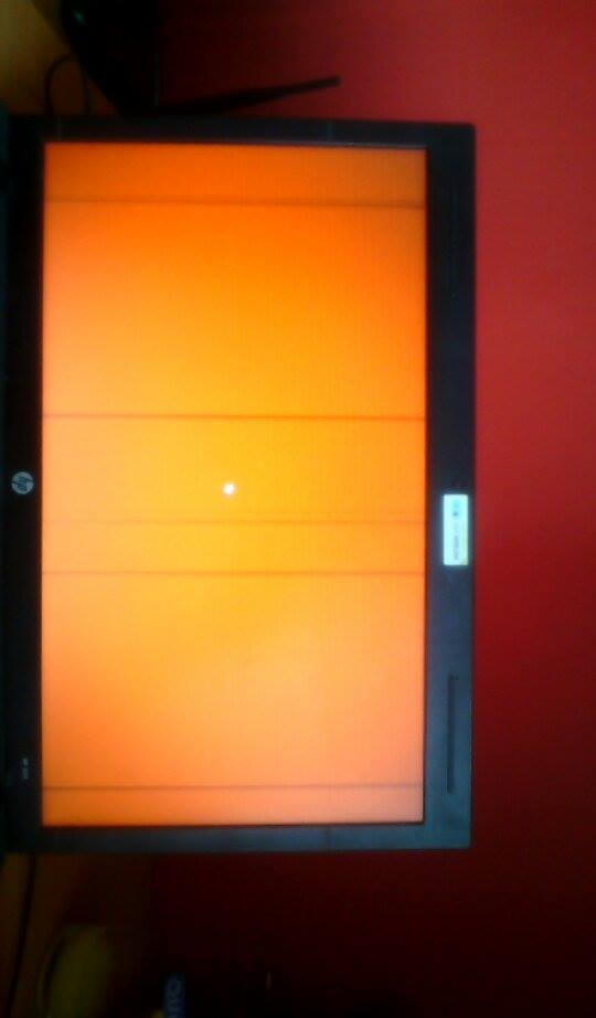

Здравейте колеги, днес едно приятелче ми разправя че имал проблем с екрана, станал му червен когато включвал лаптопа, когато гледа клипове и когато играе игри, днес каза че проблеми нямал, но когато пуснал игра (League of Legends) започнал така да му прави. Преинсталирах му драйверите, търсих и решение в интернет, но не намирам точно решение за корекнтия проблем. Помислих си че може да има повреда в хардуера, но не съм особенно сигурен.
Проблема се казва систематично прегряване на видеокартата. Марка и модел на лаптопа като за начало.
преди 46 минути, The Owl написа:
HD 4250
7-годишна графика в лаптоп. Тия цветове по екрана са признаци на наближаваща смърт. Цялата машинка е за подмяна.
