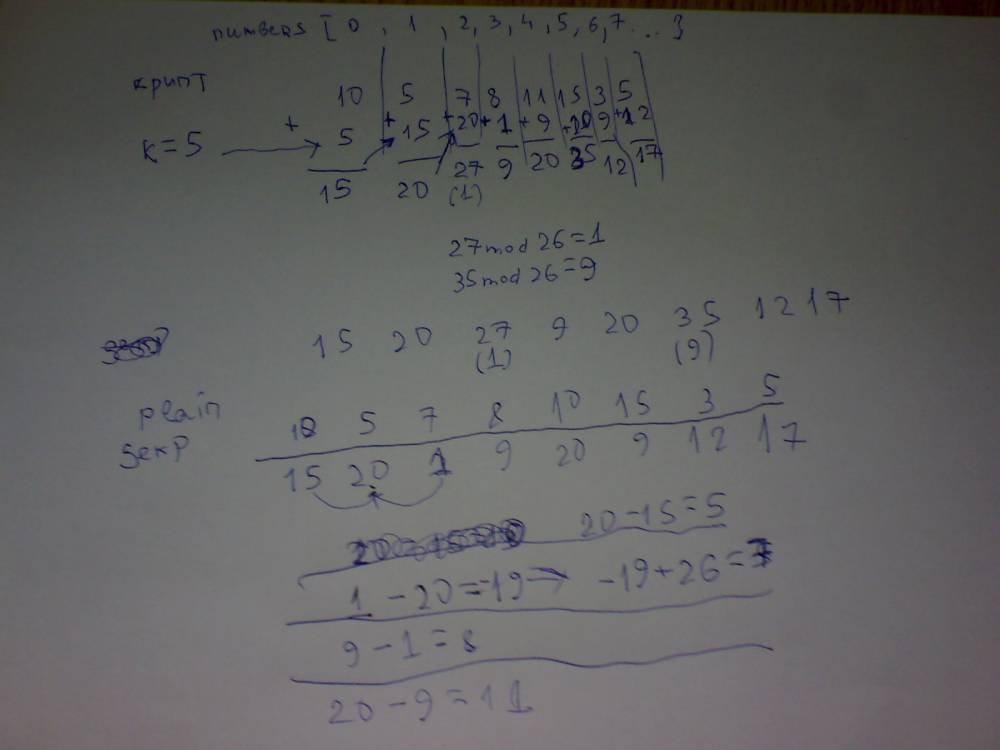

А правя програмче за декриптиране на шифър с автоключ.
Към първото прибавям ключова стойност, резултатът го използвам като ключова стойност, която да прибавя към второто, събирам нея стойност и второто и я използвам за ключова стойност на третото.
Искам малко да си упражня програмирането, че ръждясва.
Обаче за дешифриране е достатъчно да извадя от втория шифриран елемент първия шифриран елемент и получавам plaintext-а.
Защото ако
plain[0]=5 и K=1
то
crypt[0]=plain[0]+K
crypt[1]=plain[1]+crypt[0]
crypt[2]=plain[2]+crypt[1]
От там следва, че
crypt[1]-crypt[0]=plain[1]
И всички тия сметки се извършват по модул от 26.

Вид шифър с автоключ. Беше ми интересен
Събирам първият елемент от масива с число, което е ключово. Резултатът от събирането е криптирано число, което ползвам като ключ, който събирам с вторият елемент от масива, за да го криптирам.
Обратната операция е да вадя криптирано число от предходното, за да получа plaintext.
Търся индекса на елемент от предварително зададена азбука. Записвам индексите в нов масив. Правя сметката по-горе с обратната операция mod26. Записвам резултата в масива deci.

А горе съм надраскал схема как работи това.
Оказва се, че от вторият криптиран елемент вадим първия и получаваме второто plain число.
Първият няма как да го намерим, защото не знаем К, ама то ще се сглоби...

Както виждаш, аз не работя със STRING, а с CHAR. Мога да си напиша каквато искам азбука и да я обработвам в каквато последователност искам.
Не разбирам защо от i-тия елемент на input  вадиш i-1-вия елемент и добавяш A.
Разясни?
А и между другото, половината ми код е bloat - разни проверки, както виждаш. :)

Аз мисля последователно. Не мога да разбера логиката в това да вадя CHAR.
Как така ще вадя char, като не можеш да извади A от Б, а само цифри??
Нарочно избрах char масив, защото се обхожда мързеливо с цикъл.
Ето готовият код...
Истината е, че мога да го свия на половина. Но съм пуснал 5 различни буфера, за да мога да правя проверки на различни етапи :D
Но наистина не разбирам формулата с ваденето на char-ове. Уточни??

преди 12 минути, simtech написа:
Не е в това проблема. Стринг и чар се индексират по един и същи начин.
преди 13 минути, simtech написа:
Когато извадя от ития иминуспървия получавам число, което е декодирания индекс в съответната азбука.
преди 15 минути, simtech написа:
И това не е предимство. Така както аз съм я направил, може да работи със всички 256 символа, само трябва вместо % 26 да напиша % 256
Не го правя, защото има контролни символи, което по принцип не е проблем, ако обработвам така щото при извеждането да ги замествам със '*" да речем или друг символ. Но няма смисъл.
Дори ако напиша % 65536 ще работи с всички уникоде символи, без да се задъха, а твоята едно, че ще се задъха в пространството, защото ще ти трябва масив от 65536 елемента, ами айретен ще се задъха и във времето, защото за всеки символ ще трябва да обхождаш масив с големина 65536
преди 7 минути, Реджеп Иведик написа:
Дай пак. Зарежи техническата част, все още не разбирам алгоритъма. Опиши го с малко псевдо код или разясни каква ти е мисълта. Не разбирам формулата, защото явно мисля по друг начин.
