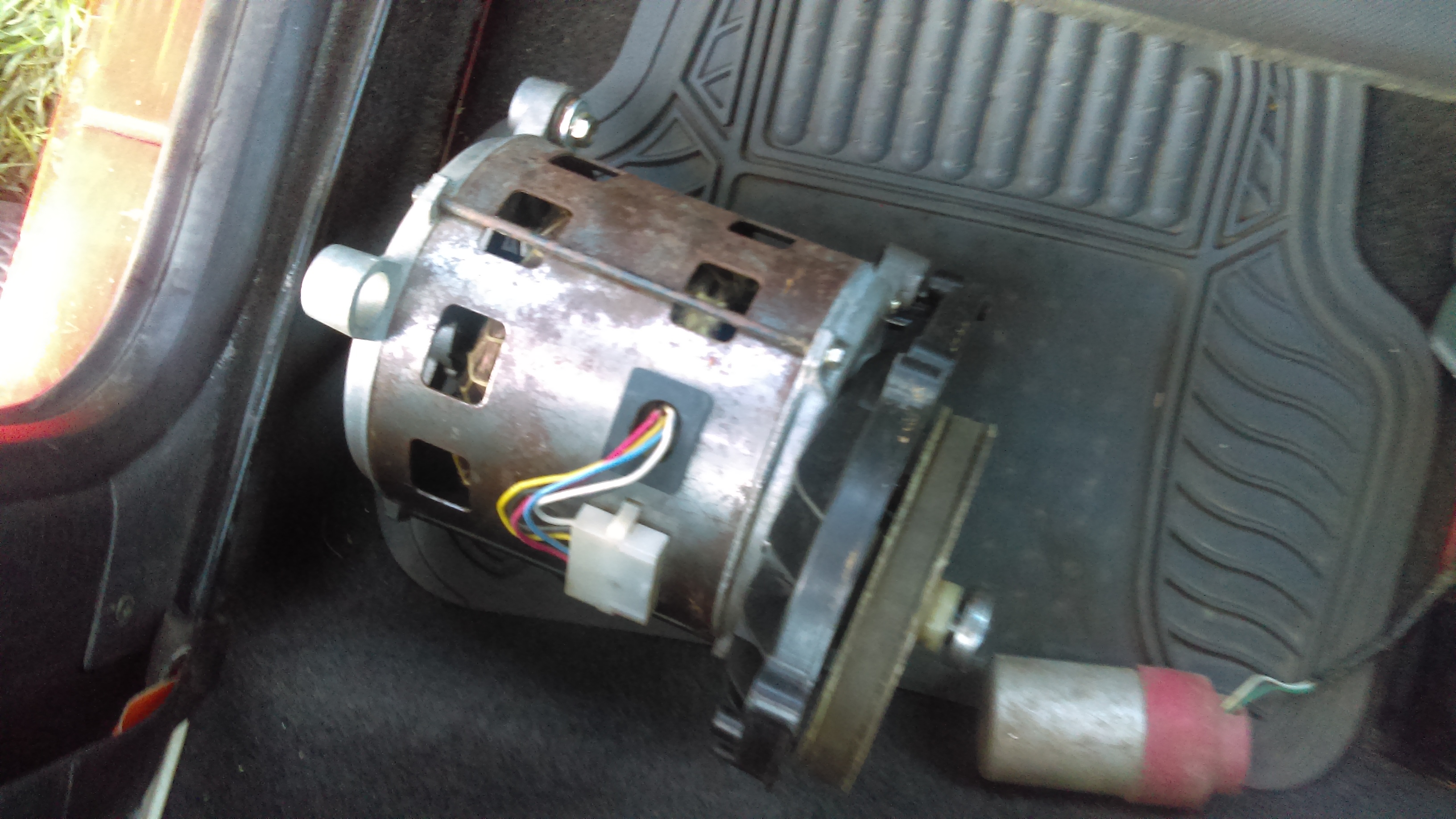

Пускане на мотор от пералня
мотора е от пералня индезит искам да го пусна за направата на косака но не зная как даите малко инфо ако има разбира

Първо! Какъв е тоя косак:giggle1: Второ дай ти повече инфо, че да ни упътиш!
Като гледам асинхронен бавнооборотен безчетков мотор 2 в 1 с нещо като с редуктор ли или.........?????
Трето разбираш ли от ел. техника за да знаем как да обясняваме!
Редактирано от Кумчо вълчооо (преглед на промените)
ами отговора е разбирам до една степен ако ми се обясни ще мога да го направя
ще го монтирам на една косачка за трева
Въпросите от типа - модел пералня и пр. са ни от полза за да се ориентираме! Има малки разлики! Ако знаете от какъв точно модел пералня е свален ,то с изтегляне на техническата документация ще се сдобиете и със схемата на свързване! Иначе в интернет има доста материали но се изискват доста ел. технически умения и знания.  Помолете някой квалифициран ел. техник да ви го пусне,  Бих могъл да приложа схема но при несъответствие може и да се случи беля! Трудно се помага дистанционно!

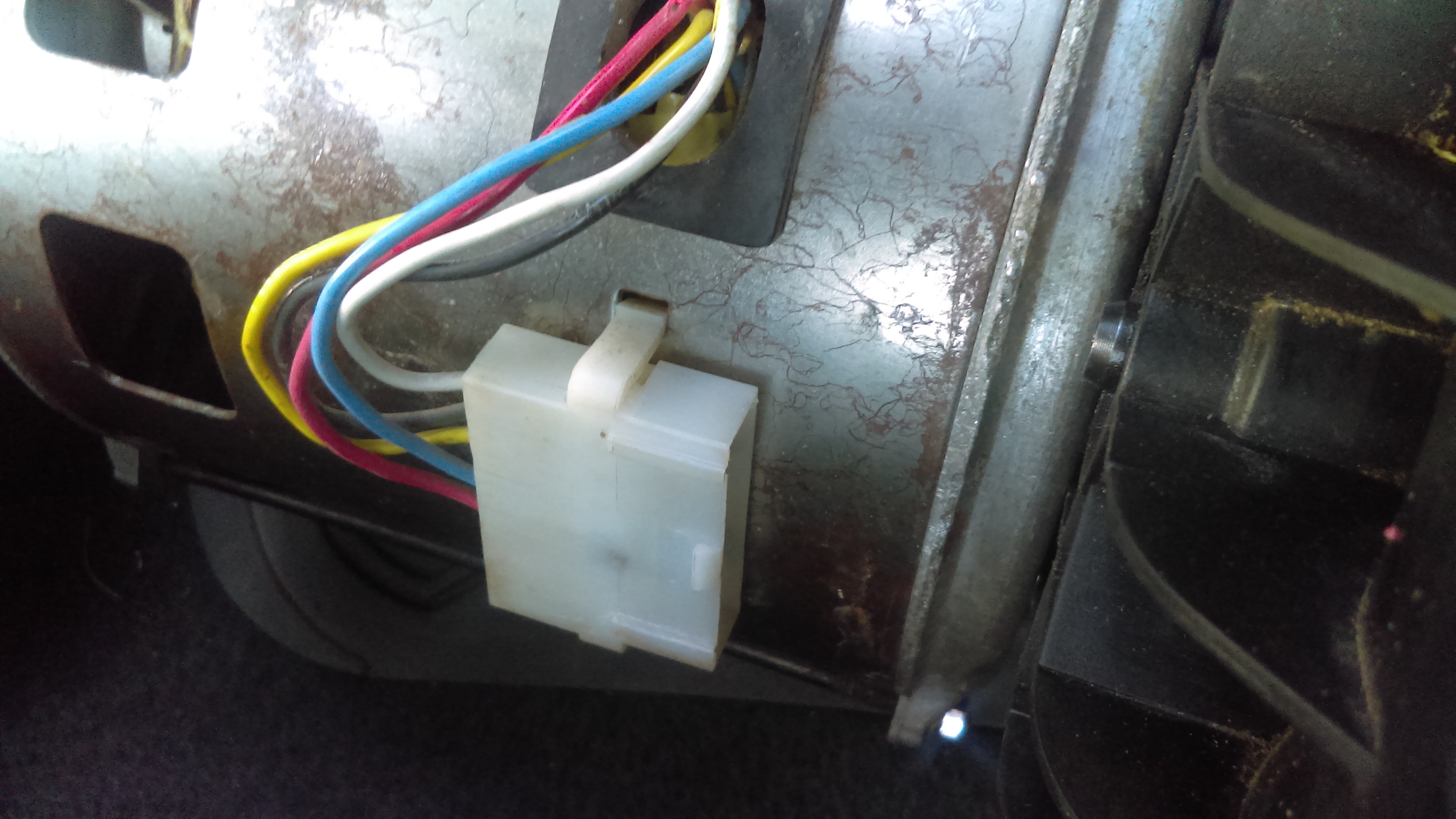

Здравейте може ли някой да ми каже как да свържа мотор от пералня тамат 500 на високите обороти и евентуало да сменям и посоките  и коя е пусковата и работна и каде да свържа кондезатро пита за да не направя беля
на 27.10.2020 г. в 3:57, Cerepa написа:
На Високите обороти не може да се сменя посоката.Схемата на навиване на този двигател е такава.Само ниските обороти е навит 3-фазно на 220 триъгълник и там се прави реверс.Можеш ли да роботиш с мултицет? Ако да, тогава ще ти кажа , как да определиш изводите
да мерих го на три от крачeтата ми идва малко съпротивление а на другите три високо
Сега.Схемата е следната.Това са две напълно независими и нямащи връзка помежду си скорости.
Едната двойка крайни изводи на куплунга на мотора нямат връзка един с друг.Тази двойка са общите изводи съответно за всяка скорост.В другия край двойката трябва да има връзка помежду си и  да има връзка с единия извод от първата двойка.Средната двойка трябва да има връзка помежду си и с другия извод на първата двойка.Съответно търсиш по-малкото съпротивление от връзките м/у извода от първа двойка към изводите от средната двойка.Това е работната намотка на високите обороти.По голямото съпротивление е кондензаторната намотка.Напрежението се подава на извода от първата двойка и на извода с по-малкото съпротивление от средната двойка.Кондензатора (16 микро)се свързва на двата средни извода.
Така ще задвижиш високите обороти.Ниските са по подобен начин.Вземаш общия им извод от първата двойка и там се подава единия край на захранването.В крайната двойка имаща връзка м/у изводите се свързва кондезатора,На единия от изводите( без значение кой) от същата двойка се подава другия край на захранването.Така се задвижват ниските обороти, а като смениш извода на който подаваш втория край на захранването се обръща посоката на въртене.
Приятел благодаря за информацията и отделеното време  утре ще меря и играя да намеря изводите на буксата тоя двигател ми зе здравето badr
