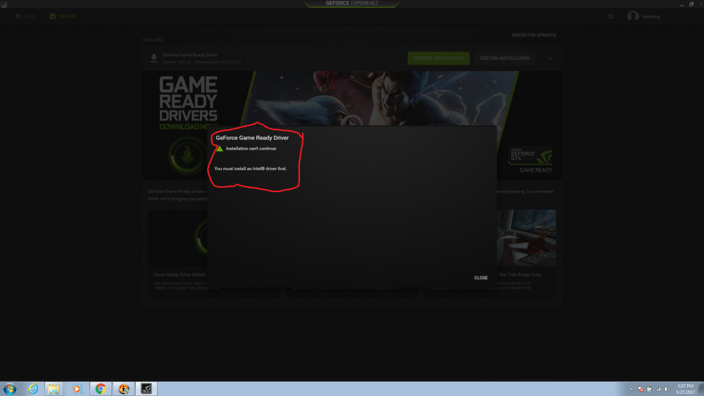

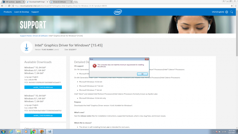

всичко оправих благодаря много обаче стана нещо което до сега не бях виждал когато се опитвам да инсталирам NVIDIA Drivers | GeForce 940MX 2 GB dedicatd vram за тази карта yuo must install an intel driver first

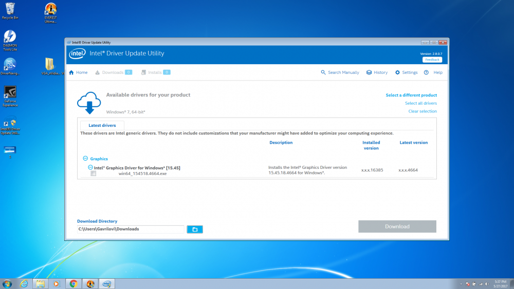

аз веднага влизам в https://downloadcenter.intel.com/  и избирам надоло се вижда  всичко съм копирал програмата тегли Drivers intel за мен след като го пускам да се инсталирам Next

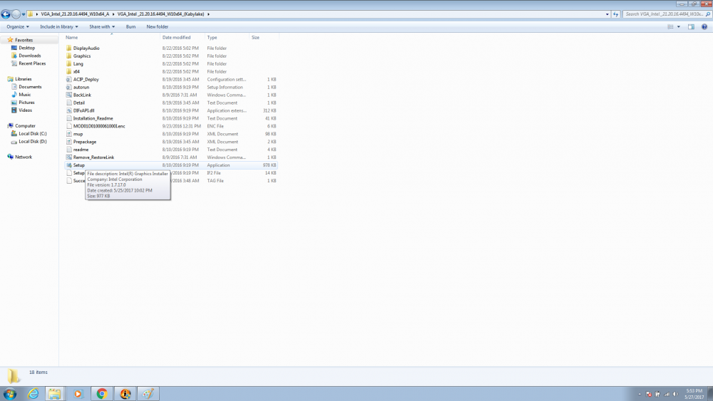

и точно преди да свърши инсталацията пише Theis computer does not meet the minimum reuirements for intalling the software от това което аз разбирам е че ако не мога да инсталирам Intel graphics drive for window не мога да инсталирам INVIDIA Drivers Geforce 940mx 2 GB Моля помогнете много ще бъда благодарен!!!

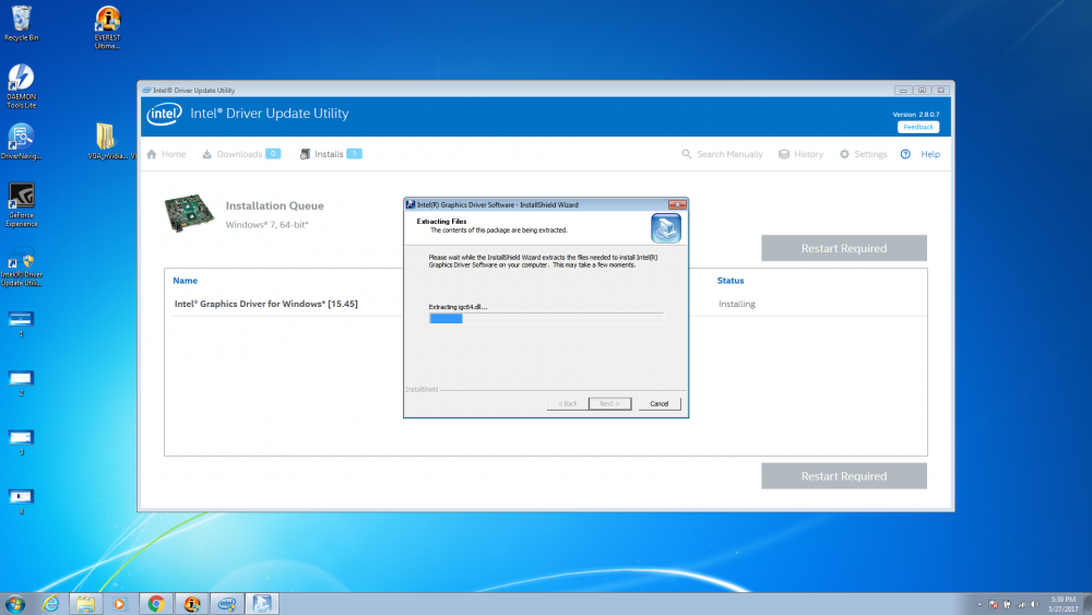

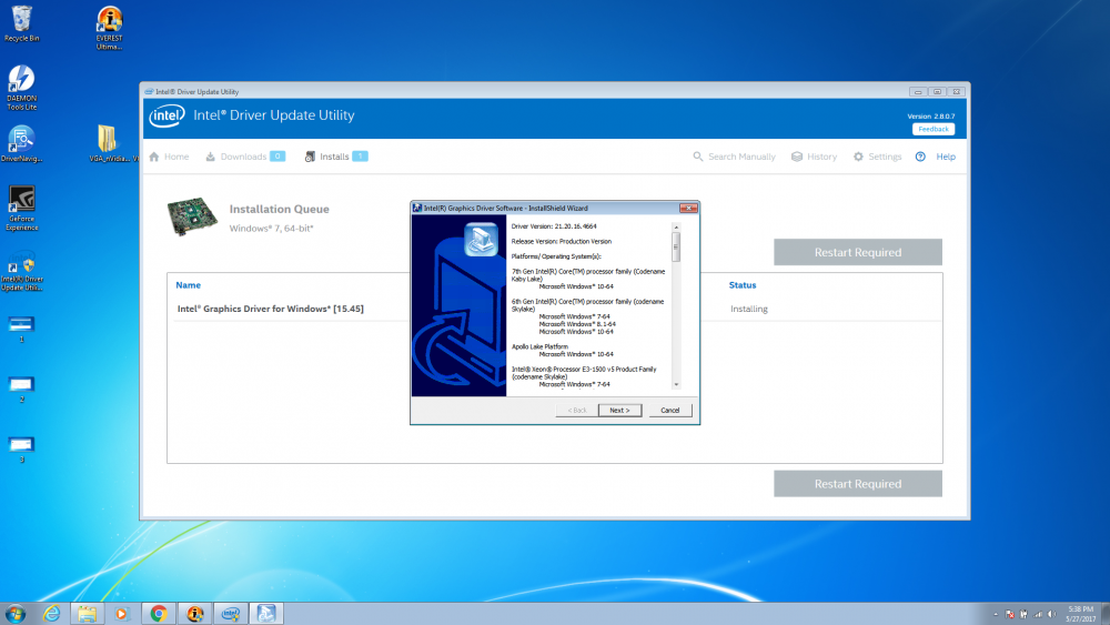

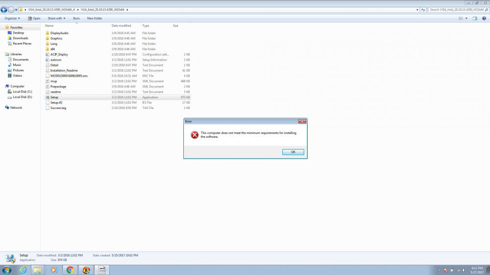

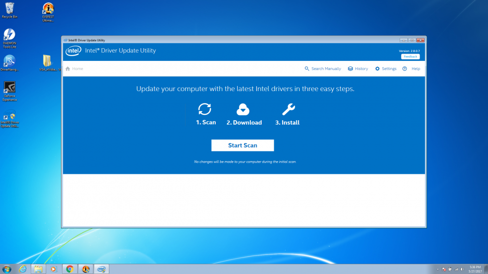

Пак ми излезна "Тhis computer does not meet the minimum reuirements for intalling the software", независимо, че сложих LAN драйвери и с кабел го пробвам, и без кабел също и нищо не става.Ползвам програмата Inel driver update utility, пускам "start scan", намира ми драйвера, изтеглям го и накрая ми излиза този надпис.Просто не мога да проумея как производителят ми казва какво да изтегля, всичко си върви добре, extracting fails, и накрая  "Тhis computer does not meet the minimum reuirements for intalling the software".

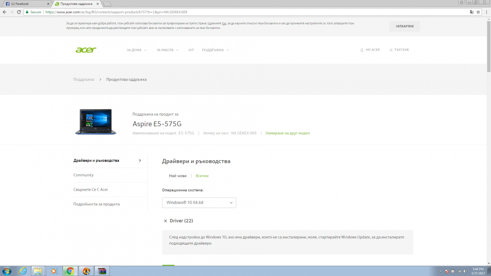

Пробвай с драйвърите за 10-ката, от официалния съпорт на Acer. Виж си обаче точно модела. До последната буква и цифра. Основно драйвъра за чипсета и за вграденото видео.
Имам достъп до интернет и чрез него дърпам всички драйвъри. Вече съм сложил всички драйвъри, освен тези на Intel Graphics Driver Software InstalShield Wizard, ако не сложа този, NVIDIA не ми позволява да инсталирам нейните драйвъри за видеокартата. А проблемът идва от Intel, защото когато тръгвам да ги инсталирам ми изписва това: "Тhis computer does not meet the minimum reuirements for intalling the software". От сайта на Acer също изтеглих всички драйвъри. От всичките 21 драйвъра, само тези 2 не станаха.
Заключение: нито от сайта на Acer тръгват драйверите, нито от официалния сайт на Intel.

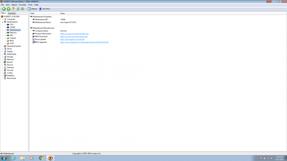

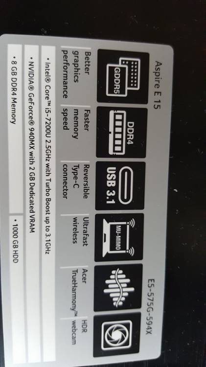

https://www.acer.com/ac/bg/BG/content/support-product/6737?b=1&pn=NX.GDXEX.009 - ето това е моделът на компютъра, ако има проблем това е SNID: 64706655876,  Наименование на модел : E5-575G .
Надявам се, че съм успял да обясня ненормалния проблем. Само да добавя с windows 7 ultimate съм.

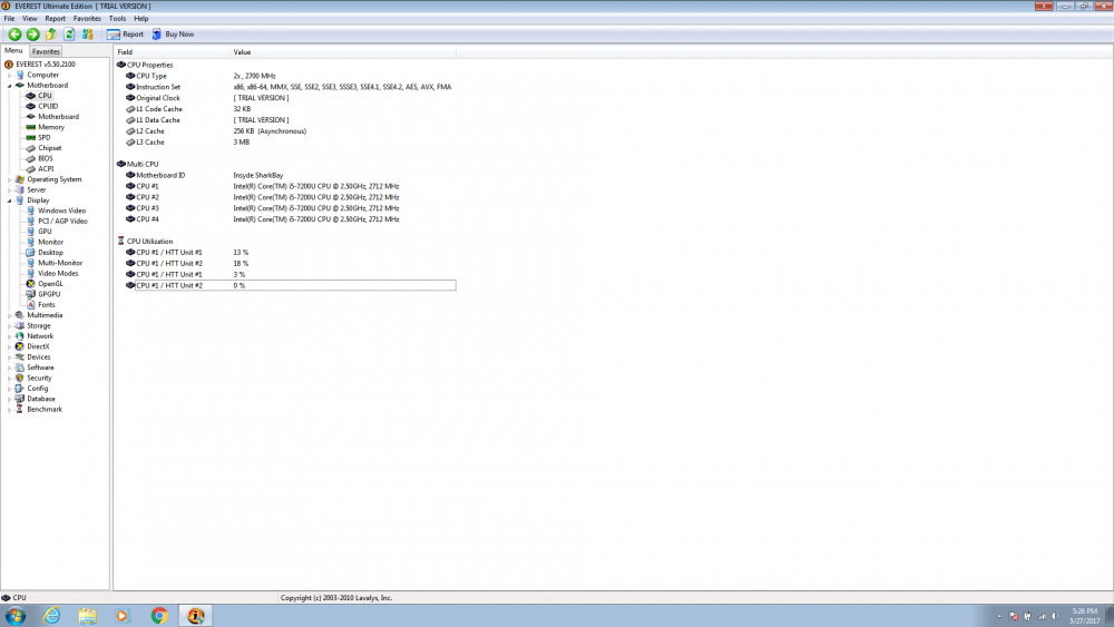

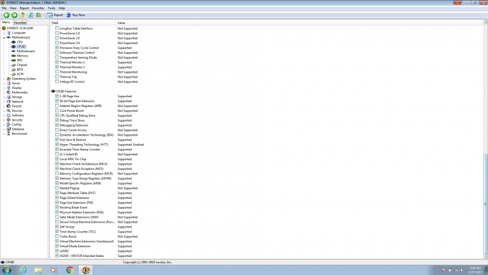

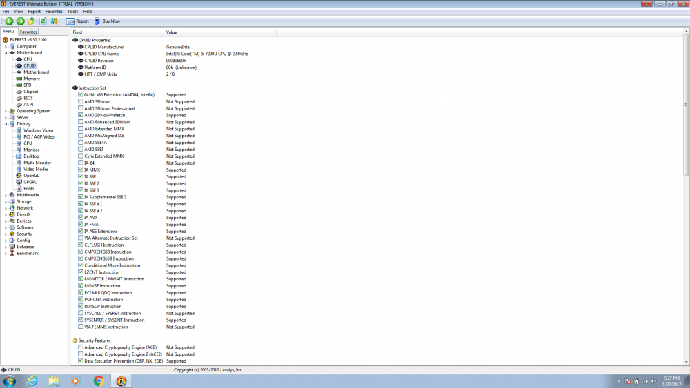

С какъв процесор е лаптопа? Съответно с коя графика?
Intel® Core™ Processors Launch date Linux* Windows 7* Windows 8* Windows 8.1* Windows® 10 Formerly codenamed
Intel® HD Graphics 610 Jan 2017 Yes4 No No No Yes5 (64-bit only) Kaby Lake
Intel® HD Graphics 630 Jan 2017 Yes4 No No No Yes5 (64-bit only) Kaby Lake
Intel® HD Graphics P630 Jan 2017 Yes4 No No No Yes5 (64-bit only) Kaby Lake
Intel® Iris® Plus Graphics 640 Jan 2017 Yes4 No No No Yes5 (64-bit only) Kaby Lake
Intel® Iris® Plus Graphics 650 Jan 2017 Yes4 No No No Yes5 (64-bit only) Kaby Lake
Intel® HD Graphics 620 Aug 2016 Yes4 No No No Yes5 (64-bit only) Kaby Lake
Intel® HD Graphics 615 Aug 2016 Yes4 No No No Yes5 (64-bit only) Kaby Lake

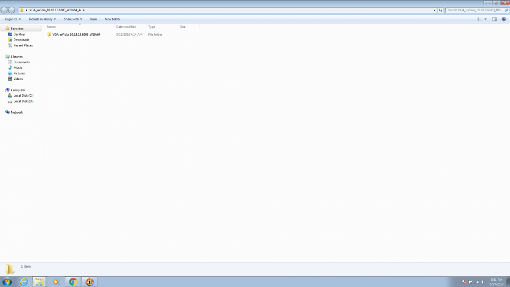

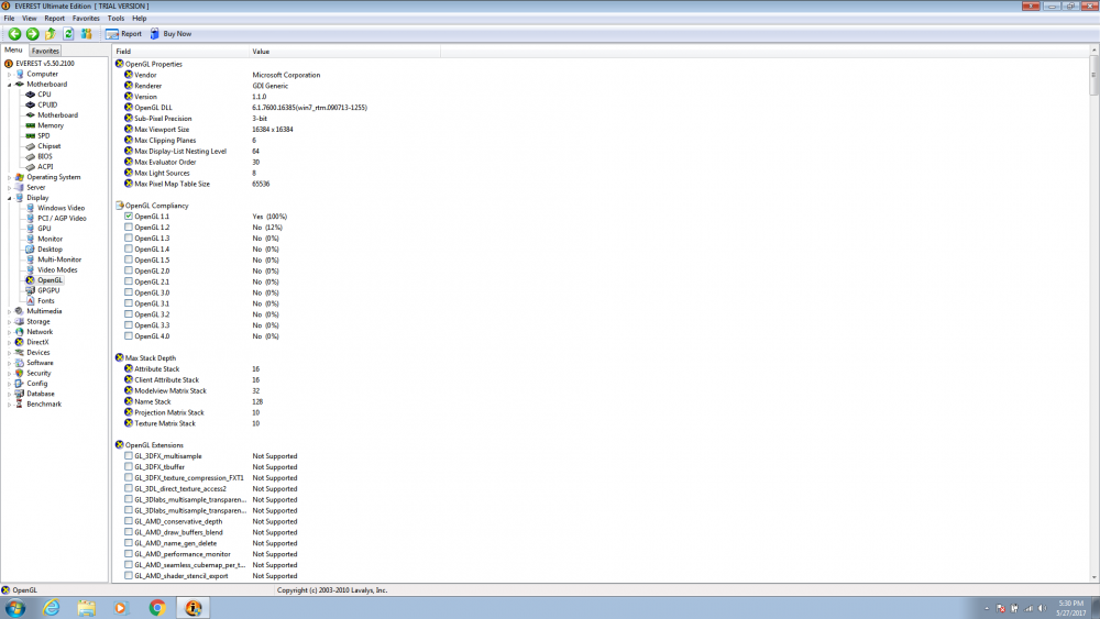

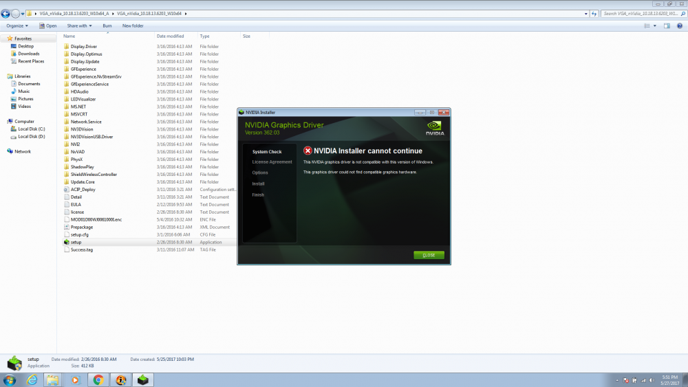

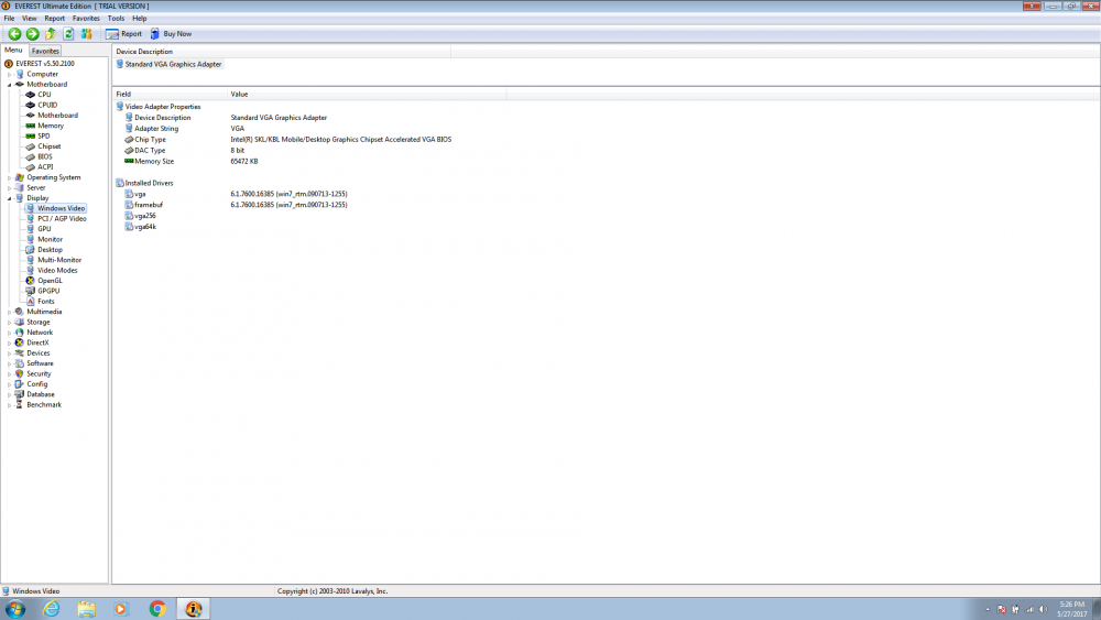

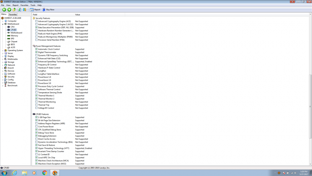

Тука съм качил целия процес на работа и цялата конфигурация на компютърът ако нещо съм пропуснал кажете
Понеже неми дава да ги кача всичките на един път ще ги кача на отделно

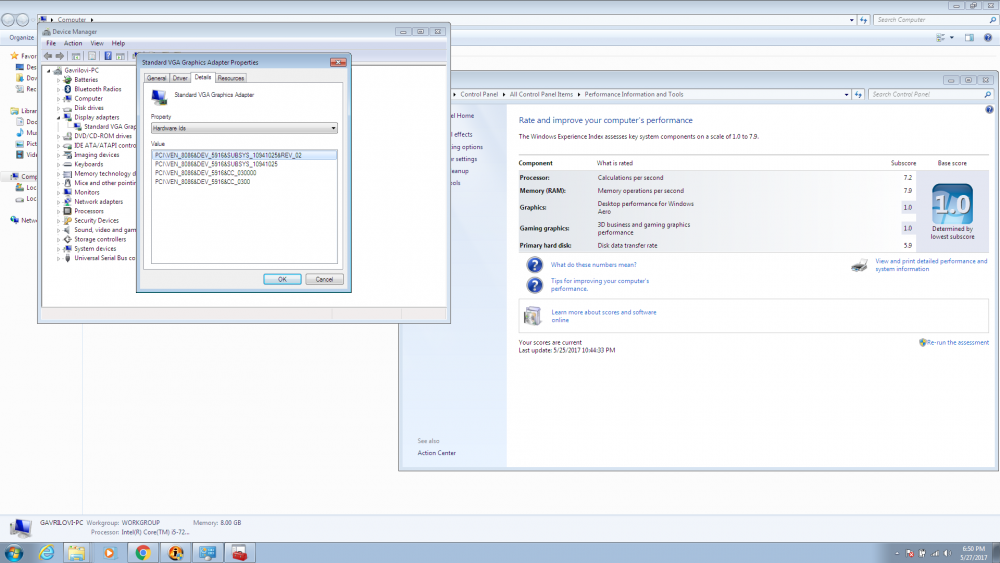

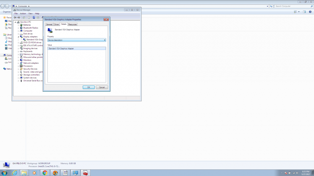

Дай хардуерния идентификатор на активната видео карта:
http://www.wikihow.com/Find-Hardware-ID
не става отново  не знам какво да правя освен да го нося на програмист вие кажете ?

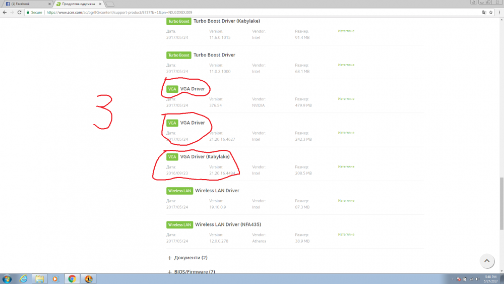

Зад линка има още 5-6 драйвъра.
абсолютно всички ги дръпнах не става
