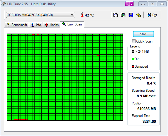

Можеш да изолираш лошите участъци. Използвай Acronis Disk Director и ги изкарай извън дискови дялове - изолирай ги.
Така можеш да спечелиш още малко време и животец.

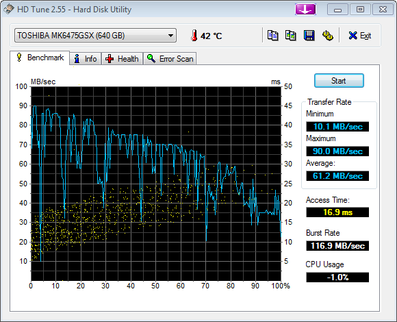

И лично мнение.HD Tune считам за посредствена програма. На първата снимка се вижда минус 1 процент относно процесора. При нов непознат диск греши с изводите от втората снимка. Без всякакви шарении директно допитване до hdd param в терминала. Там истината лъсва по евино облекло.

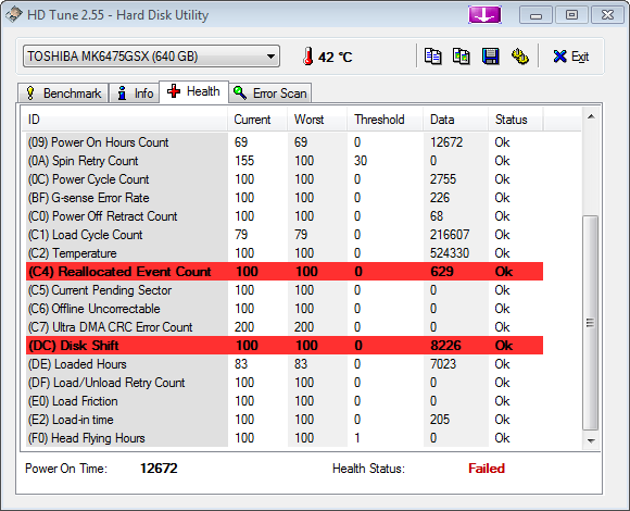

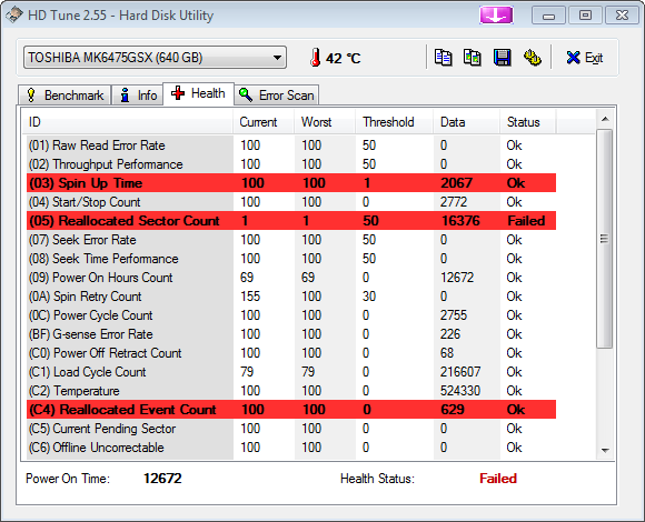

Логически, лоши сектори се оправят. Могат да се получат по много причини, даже и случайно да бъдат маркирани. Физически нямат оправяне. Ако са в участък, където главите не минават много, може и дискът да изкара доста, стига да се изолира проблемният участък. Тая Toshiba обаче е пътник. Не заради лошите сектори в момента, а заради това - Disk Shift. Най общо казано - дискът мята и сигурно има проблем с механиката. Лошите сектори тепърва ще се увеличават.
