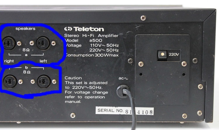

Първо искам да кажа че не съм се занимавал да оправям усилвателя защото през това време бях в друг град. Второ, да дефекта е бил бушон (вече го оправих) явно тези глупаци са по умни от теб :0! за боята тези снимки ги изтеглих от нета. Ако виждаш на снимките са 4 канала - 2 са означени с буквата А, а другите с В, не знам кво си видял за каналите като каналите на А са от едната страна, на Б от другата...!
                                                            !ЕТО И СНИМКА на каналите!
AGD, Браво ! Откри топлата вода ! Имаш още едно мнение - вече са ти 1366 ! Поздравления, вдигна левел !
А сега, авторе, усилвателя ти е двуканален, просто имаш още букси за още един комплект колони. Така е направено, да можеш да превключваш от едните на другите. По-лесно и удобно е. Или пък да слушаш стерео изходен сигнал на 4 колони. Отвътре са свързани паралелно.  В никакъв случей съпротивлението на двете в паралелно свързване не трябва да пада под номиналното товарно съпротивление на усилвателя. Или под 8 ома. В случея, ти си свързал 8 ома и 6 ома паралелно на единия канал, правещо към 3,4 ома DC съпротивление. Предпазителя е спасил крайното стъпало, точно по време на претоварване.
Отсега да ти кажа, ако си сложил болт, вместо предпазител, веднага го смени с редовен предпазител, от същият тип и ампераж ! Иначе рискуваш да ти замине стъпалото при следващо претоварване, или по-лошото - да ти заминат колоните при повредено стъпало.
Хайде. И повече не свързвай колони като гирлянди, ами смятай съпротивлението.
преди 2 часа, Atanas Pachov написа:
Разбрал си ме погрешно... не 6 ома а 6 инча! всички колони са 8 ома. И не съм сложи болт вместо предпазител, купих същия предпазител!
