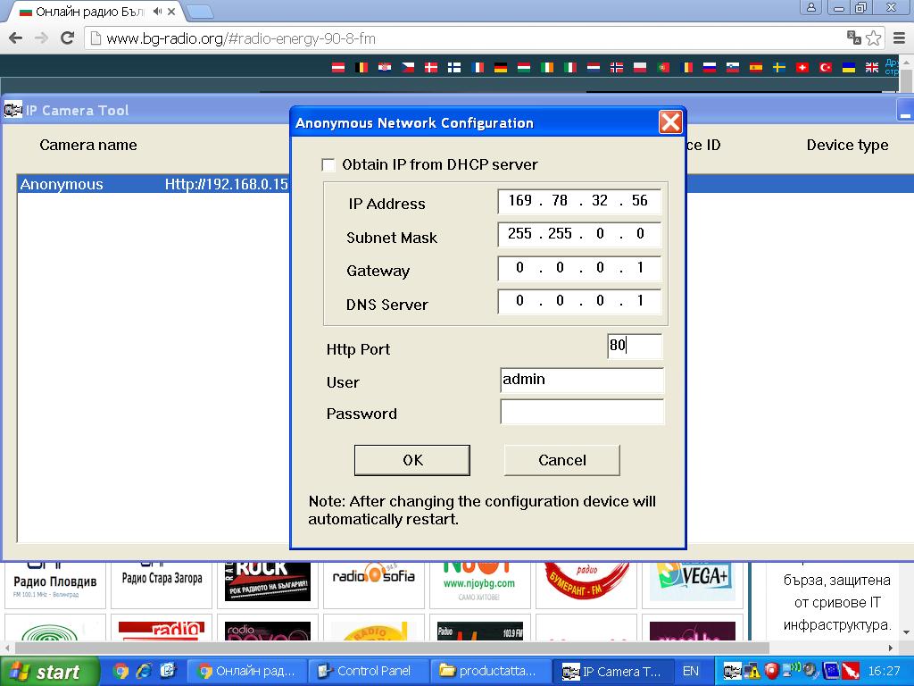

Закачих камерата на компа и от IP camera tool зададох IP:192.168.0.155 port 8050 255.255.255.0 i 192.168.0.1(с това ИП влизам в рутера)
Камерата е трябвало да закачиш първо към рутерът (приема се, че е с фабрични настройки и на DHCP). Като си вземе адрес, търсиш с IP camera tool в мрежата. Това, което си направил с тази програма е да и зададеш грешен адрес на твоят компютър, от който да сканира, но това не е фатално, защото там е важна мрежата. Ресетни камерата ипробвай така, директно към рутера. Ако има някакъв, фабрично зададен, статичен адрес, ще е малко по сложно. Най вероятно е от 1-ва мрежа, но не е задължително. По принцип това IP camera tool, би трябвало да я намери и така, или да ти изкара съобщение, че е в друга мрежа, или да я намери по UUID. Някои от тези китайски камери имат и баркод, който може да се сканира от смартфон и така да се свърже, после да се оправят настройките през телефона.

ресетна се,държах я над 30 сек и припуква два пъти,после я видях като я вързах към компа че си е върнала старото някво нейно ип и е на 255,255,0,0

Така и направих,но софтуера  не я вижда ,въразана в рутера софтуера не я открива,вързана към компа си работи. очевидно камерата си е ок,просто в рутера са нужни някакви настройки но аз лично не ги знам.

но има записан в нея грешен IP адрес. Можеш ли както е закачена към компютъра да промениш IP адреса й през инструмента на Fossy. Да стане адрес от мрежата на рутъра (192.168.0.50 примерно)
Дай скрийншот на IP camera tool, да видим какво точно е намерил, когато ти е на компа? Най вероятно е със статично IP, от 1-ва мрежа. Играл със си с подобно, китайско чудо. Каквото и да пише в менюъла, накрая се оказа на 1.88 и някакъв, шантав порт.

когато се рестартира всеки път излиза този който си беше като я купих
