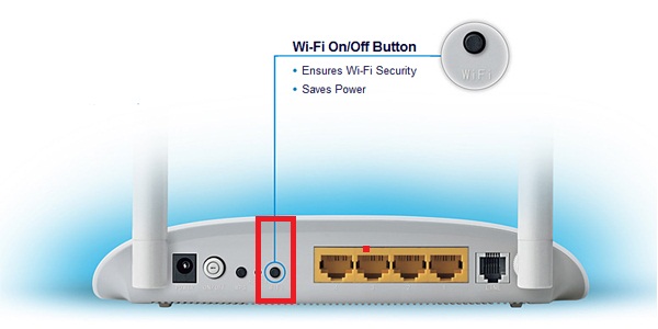

Отзад модема, трябва да имаш бутонче за автом. пускане на Wi-fi към устройството, без да се налага да пишеш пароли.
- Ако пробелма ти е все още на лице, направи РЕСЕТ на самия телефон.

Рутерът ми е Level One WBR-6003.
Отпред на панела си има бутон Wireless ON/OFF
или WPS. В интерес на истината мога да кажа че този бутон
не ми е влизал до сега никога в употреба  !
Телефонът ми е Samsung Galaxy Duo и в настройки:
Мрежи и безжични връзки - Настройки за WIFI - WIFI /включване/ - Връзка с WPS бутон.
Правих опити да го свържа от там но за сега са несполучливи !?
