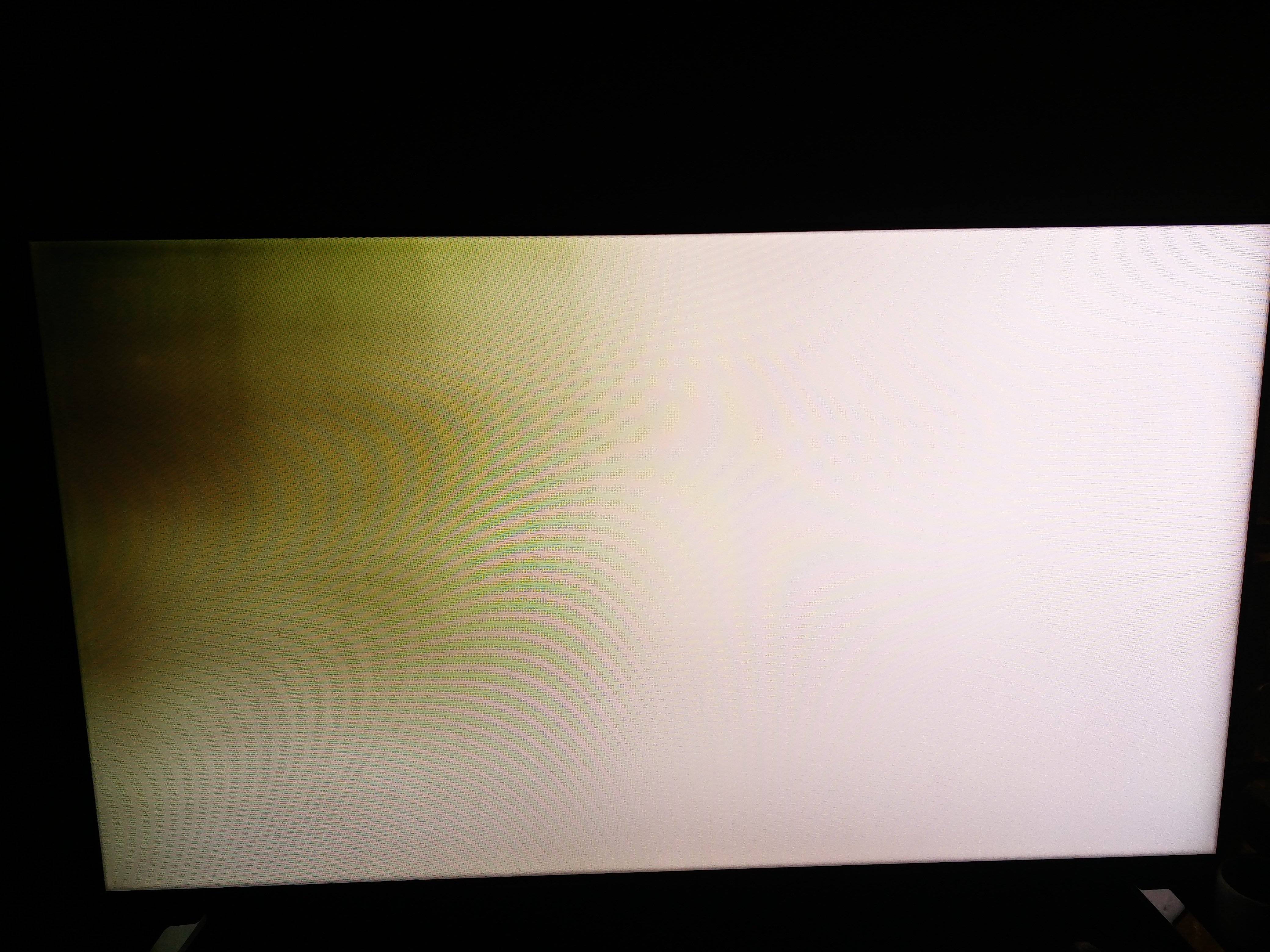

Здравейте,
можете ли да ми кажете дали се е развалил телевизорът или  нещо е натиснато? Не съм бил у нас като е станало това, но........ телевизорът работи - менюта канали и тн., но картината я няма... ето пращам ви снимкa
Моделът е SAMSUNG UE55HU7

Иначе на мен това на снимката ми прилича на изгоряла/повредена подсветка на екрана.
Но е възможно и да се е бъгнал софтуера - например ако е тръгнал да се обновява, и някой е изгасил телевизора преди да приключи процеса. Тогава ситуацията става малко сложна - трябва да го вкараш в "recovery" режим, и да възстановиш firmware-a от флашка.
Глупости, точно само подсветката работи

Дистанционното си работи - каналите се превключват, но просто няма картина. Свети съвсем леко екрана и това е....
Остана да кажеш как разбра че каналите се превключват. Менютата излизат ли? Звук има ли? Като се подаде сигнал от друг източник, например AV, SCART, HDMI има ли картина? Това на какъв източник на сигнал се гледа? Кабел или някаква външна цифрова кутия (сателит, цифра, декодер)?
Глупости, това, че свети не значи, че работи :)
Явно не си виждал телевизор/монитор с преебана подсветка.
Точно симптоми на повредена подсветка. ИЛИ преебан софтуер. Ако освен всичко няма и звук - залагам на омазан софтуер.

Здравейте момчета.... сега, как разбрах, че превключва каналите - ами много ясно като натисна стрелките за каналите се сменят. Мога да увеличавам или намалям звука. Просто няма никаква картина.
Не съм сигурен дали е софтуерен проблем, защото като натисна менюта, смартскрийн или нещо подобно нищо не се появява на екрана.
Да обобщя - има звук, функциите работят, но нищо не се появява на екрана - нито менюта, нито нищо....
Аз мога да пробвам тези стъпки, които сте написали по-горе, но как ще вляза в options - factory reset и тн. след като не виждам нищо на екрана.

а в тъмното като го светнеш  виждаш ли напис като във второто видео
преди 28 минути, bumblebee написа:
Днеска ще го нося на сервиз.... само да не е заминал дисплея...
Дойдохме си на приказката. От дисплей обикновено стават черти. Може би Т-Кон или Майн, но като се измери колегите ще кажат.
Като работи подсветката и се почука леко с пръст на това място светлото се увеличава.
преди 54 минути, Филипов написа:

Това е възможно да е TCON, но рядко картината изчезва внезапно и напълно.
Не знам, ще видим какво ще е.
Занесох го и ми казаха, че е възможно да е матрицата, но щели да го гледат.
