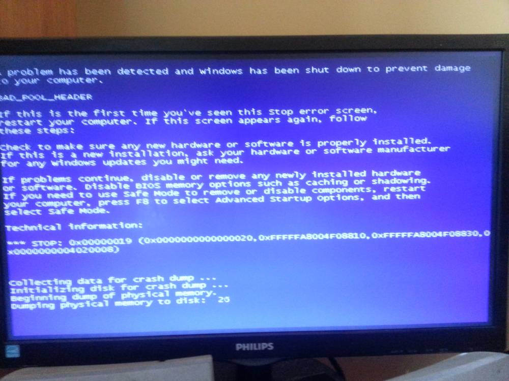

Син екран
Здравейте , днес сутринта работих на компютъра и нямах никакви проблеми.Същия ден вечерта след като се прибрах и го пуснах и ми излиза този екран.В "safe mod" се включва и няма проблем но след като го рестартирам и си започне уш нормално се рестартира още на  "Wellcome" . Някакви идеи ли съвети какво бих могъл да направя или е бил камбаната ? :(

Влез в Safe mode with networking. Копирай файловете от папка C:\Windows\Minidump в папка c:\Temp. Създай архив с файловете от тази папка. Качи архива на http://dox.abv.bg/files/sharenof Копирай линка с качения архив и го публикувай тук.
Прилича на счупен драйвър или на счупена антивирусна.

А, според някои освен счупена антивирусна или драйвър, може да е проблем и с РАМ паметта.
Ами пробвах да махна и 2те RAM памети и с по 1 само и 2те така но даваше същата работа (проверих го това отново във форума дадоха го като съвет).

  http://dox.bg/files/dw?a=81f10cd142 тези файлове ?

Деинсталирай Avast и ще се оправи
Изтегли на десктопа avastclear.exe и стартирай с администраторски права. Като завърши, рестартирай.
Ами деинсталирах я и стана.Страшно много ти благодаря, а да попитам какъв е бил проблема?
Счупен драйвър на антивирусната.
