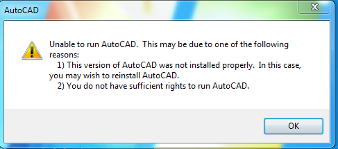

При стартиране на Аутокад се появява съобщение и програмата не се отваря.  59832c7d9b1f6_problempirstartirane.png.9173af0cc539bb326e402a38310f16ac.png
Досега нямаше такъв проблем, ползвам програмата повече от година. Ако някой може да даде съвет - има ли начин да се поправи, или да преинсталирам (което никак не ми се прави)?

Ти не четеш ли какво пише в полето с грешките???
1. Тази версия на Аутокад не е инсталирана правилно, моля преинсталирайте я.
2. Нямате права да стартирате Аутокад.
Много вероятно е това да е в резултат на ползването на почистваща програма.Не мисля че ще е проблем да пуснете програмата да си поправи грешките-гарантирам ,че няма да отнеме същото време,както при реална инсталация .Подобен проблем имах и със Solid...но в последните две версии явно са поправили нещата.AutoCAD-a е малко по-капризен...затова го добавям във изключенията..

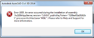

Поправката на програмата не помогна. Деинсталация и опит за ново инсталиране - saobshtenie1.jpg.a23d887285250c56e32fffdefa8544be.jpg

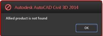

следват още две грешки със същия код, след това saobshtenie4.jpg.d3925c7ee8d95c511b56b2fff1d30266.jpg и приключва. Възстановяване на системата към стара дата - без резултат. Изтриване на записите от регистрите, почистване на диска, опит за нова инсталация и пак се случва същото. Опитах с друга версия (качена при колега) - грешка 1935 и край.

Благодаря за подсказките - горните грешки са отстранени, но инсталацията пак не се случи - saobshtenie6.jpg.9d02b743897c3801bce0cfae760a4718.jpg Следвайки съветите вът форумите, стигам до Microsoft Fix It - изтеглям, стартирам - избирам от списъка "не е налична" и "затваряне на програмата за отстраняване на неизправности". Не проработи и за двете версии, които имам.
