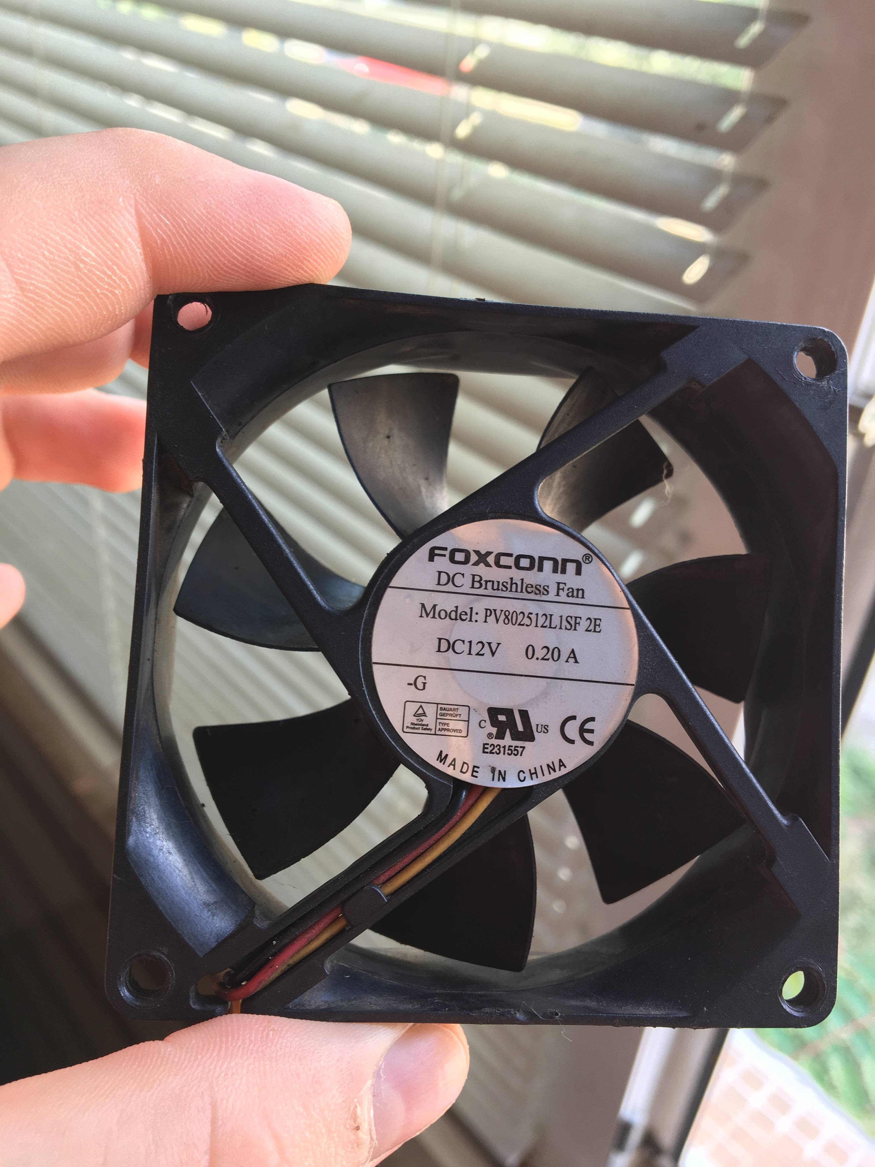

Пичове купих си от битака за 1 лев вентилатор 80mm на foxconn включих го, и хем силно "духа" хем не шуми. Та откъде мога да купя винчета да го закрепа, че за 1 лев без винчета.
