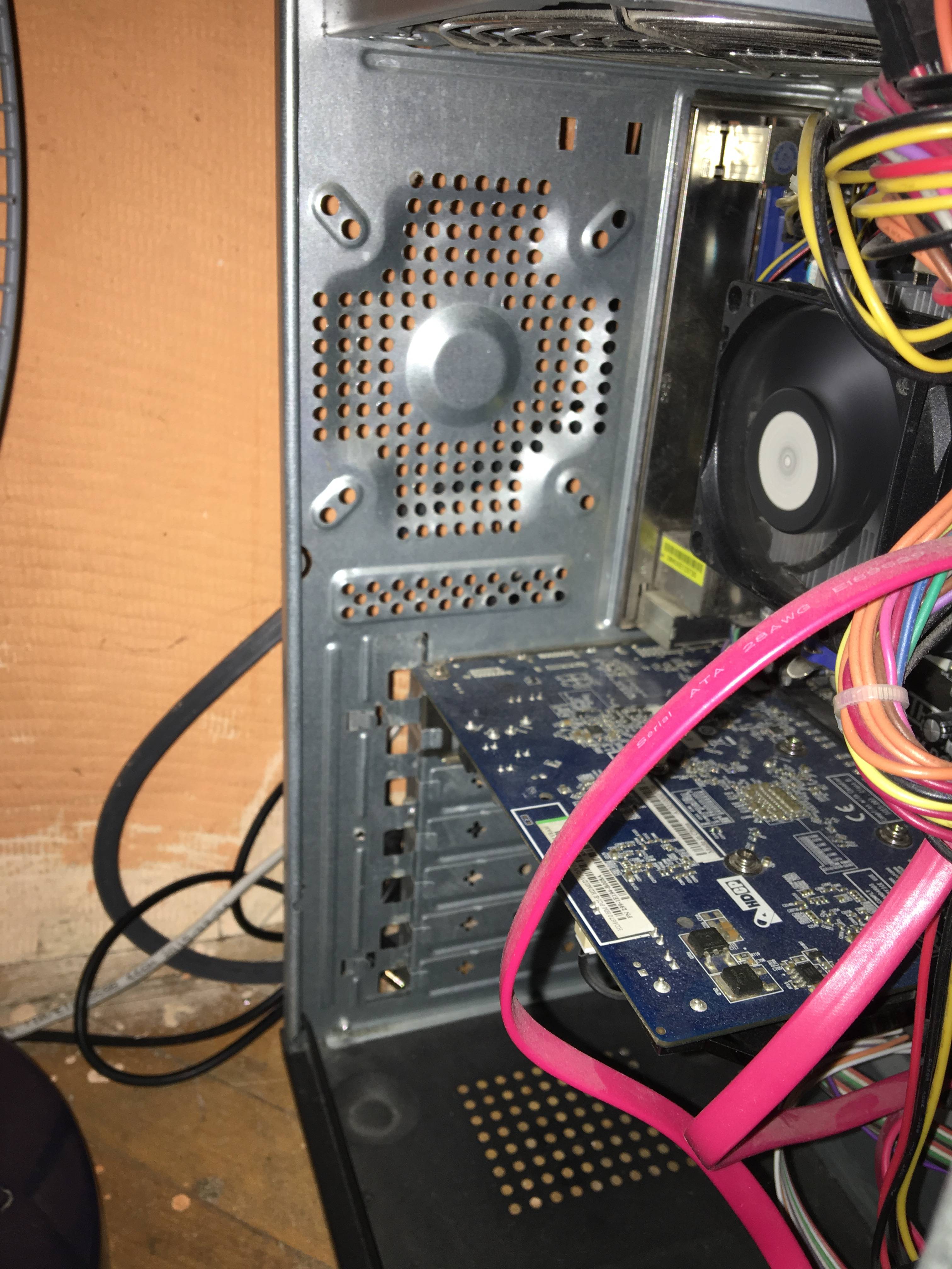

Здравейте. Искам да си купя втори вентилатор за охлаждане. Дънното ми има конектори за -
1 x Chassis Fan connector (4-pin)
- 1 x Power Fan connector (3-pin)
Въпросът е към кой конектор се включва? Вентилатора смятам да седи тук (снимка)

Това зависи от вентилатора който ще купите. Ако е с 4pin кабел, тогава в 4pin на дъното. Ако с 3, в тоя с 3.

Измери си разстоянията между центровете на отворите (виж снимката). Това ще ти даде размерите на венитилаторите, които могат да се монтират.

Чакай да почнем с най-важното - ти измери ли колко е милиметра отвора отзад ? Иначе как да знаеш колко голям вентилатор да поръчаш.
ExaFlop е написал и по-точно от мене даже с картинка къде да измериш:
преди 6 часа, ExaFlop написа:
