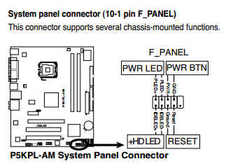

На едното видео се вижда, че е P5KPL-AM. В ръководството на дъното пише, че кабелите за пуск се редят по следния начин:
Редактирано от Rosen85 (преглед на промените)
преди 8 минути, Rosen85 написа:
и аз намерих тази схема но нищо не мога да разбера мога по точки
snap01191.jpg.9bcbb556b4716569ed5b03024f
e  тея са ти важни  power 2 отгоре  reset - 2  отдолу
другите са да ти свети....  хардиска като работи и  осветлението на power  като е включено .
Лесно е - имаш 4 кабелчета, които идват от самата кутия и на всеки кабел пише HDD, PowerSW, ResetSW и led. (поне са така при мен) После ги свързваш на тези пинове - ако лампичките не светят, го откачаш и обръщаш.
