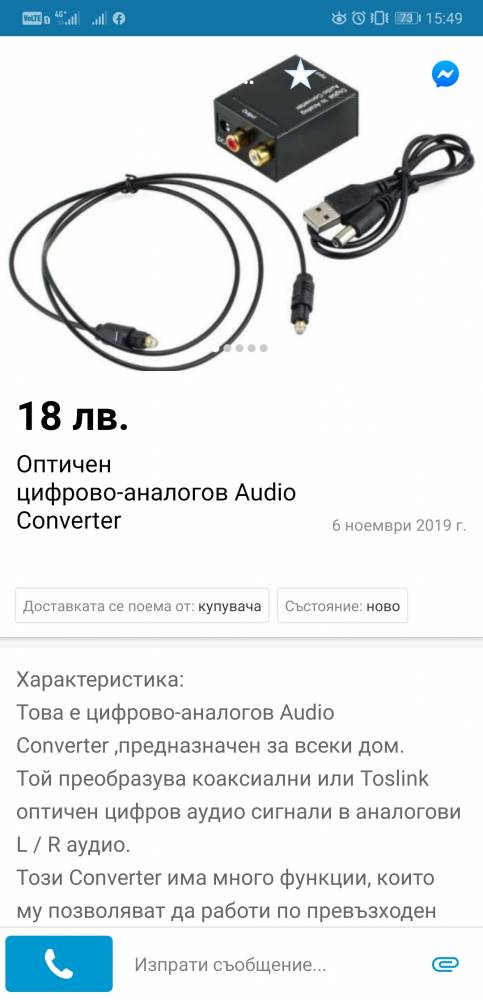

А не мога ли да взема?
Да ще стане стига да е читав конвертора. Но звука ще е двуканален стерео (2.1) или псефдо 5.1. (не иситинско), при поддържане на виртуален съраунд на системата.
Както писах по-горе.
Директно се захранва в някой от USB-тата на телевизора.
Стерео е, а звука без да съм го чул ще е посредствен предвид цената.

преди 22 часа, Г-н Киров написа:
Не намирам къде пише
Изхода от оптиката на телевизора е 2.0 стерео. Можеш да си ползваш спокойно конвертора /оня от 18 лв./.  Друг вариант май няма.
