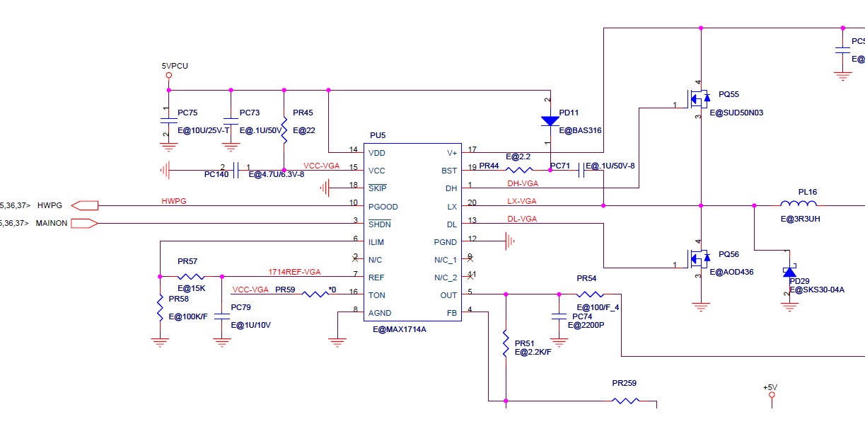

По схема единственото нещо, което виждам да може да се направи е да мръдна pull-up резисторите , за да превключи към UMA-то/интегрираното ?
Или да разпоя мосфетите на захранването на чипа, за да не се подава напрежение към него и евентуално да е умно и да превключи към интегрираната ?

Сега само да си потърся къде ми са човките на поялника и ще разпоя бобинката PL12, че не ми се занимава да свалям мосфетите.
Контролера на DC/DC-то на VGA_VCC  дали няма да направи някакъв alert/system shutdown, когато няма обратна връзка ? От това се плаша. Като гледам, дава Power good сигнал към чипсета и KBC-то. Май ще трябва да свалям и чипа.

П.П. Тая работа с прекъсването на захранването на видеочипа ще е доста трудна. Ето това ме плаши /
10-ти пин Пауър гуд сигнала ще падне при липсващо напрежение в обратна връзка и нищо няма да се инициализира, при липсващ пауър гуд.

Така. Прекъснах захранването към чипа и лаптопа си тръгна нормално на видеото от северният мост. С мултицета мерих, нищо не отива към чипа като  VCC напрежение, в биоса вече ATI-то не се разпознава.
Процедурата е успешна. Малко слабичко ще ми идва вграденото видео, но пак ще става за нещо лаптопа. Тепърва ще го сглобявам, че е едно чудо голямо, две маси с части и три шепи болчета.
