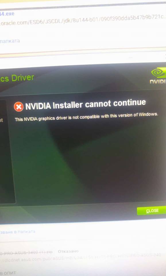

Един приятел си взе компютър, H170-PRO, i5-6400, GTX 1060 Gigabyte g1 6GB (компютъра е от ОЛХ, тестван е има гаранции).
Уин-а беше 10-ка и си имаше драйвъри за 1060-ката, но след преинсталацията КЪМ Win10Pro не можем да инсталираме драйвърите, пробвахме 2-3 драйвъра, по-стари, по-нови - не става. Някакви идеи ? Явно е проблем с уиндоуса, но защо ? При положение, че е работила преди с 10 също ?

Няма никакъв драйвър, в менидж пише Дисплей нещо си, няма никакъв друг, няма Nvidia панел и т.н., както казах преинсталиран е уин-а, едва ли има нещо останало при положение, че нямаше други драйвъри, иначе да от там теглихме, официалния сайт - 10 серия, 1060, уин 10 64 бита

Докато не ъпдейтнеш уиндоуса все ще ти вади тая картинка.
преди 1 час, kyoshinn написа:
Да, разбрахме го :D Ъпдейтнахме и в момента всичко е ЧУК, слагаме последните драйвъри.
