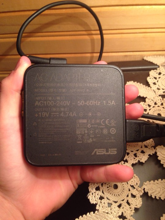

П.С. Изрових адаптер от стар мой компютър (прилагам снимка)  , както вече казах не разбирам много от тези неща.....
не съм убеден ,че мога да открия същият модел
не знам дали проблема е в кабела, на пръв поглед не изглежда повреден,разяден усукан

Заминал е кондензатор и e загубил мощност, сега свири някоя намотка и е въпрос на време да изгори. Ремонтируемо е,  намери си техник, на, който му се занимава да ти го оправи.
Относно този от снимката, би трявало да сработи, сравни му буксата, иначе като показатели дори е добре. Увери се преди да го порбваш, че е изправен, измери му напрежението, което подава, най-добре.

Е как да си го обясниш, кляка под товар адаптора и сработва защита, хубаво е да престанеш да го ползваш, защото ще повредиш и лаптопа така, ако вече не е станало това.
