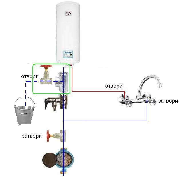

"Бойлерът е купен с монтиран клапан и всяка есен започва развиването на тръбата, на клапана и източването"
Ако можеш да развиеш клапана добави тетка и кран ( оградено в зелено )5a002663b3950_.JPG.13c2e2d8533f2566ff26bab0030175e6.JPG
Така ще е значително по бързо.

Благодаря на Филипов и най-мнго на Bluwater  за схемата.
