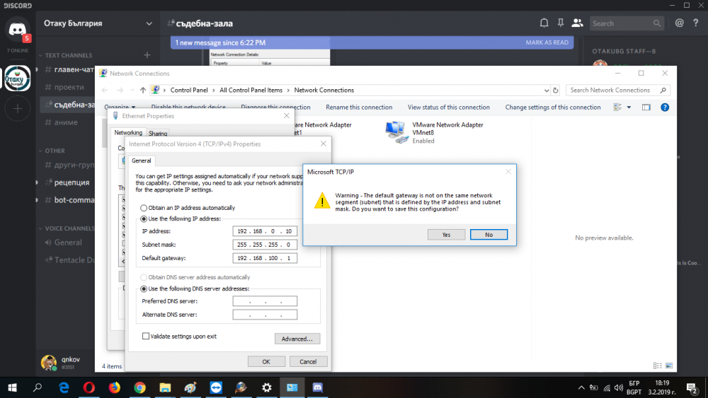

В момента положението е такова:
http://prntscr.com/mg23wm
http://prntscr.com/mg249z
http://prntscr.com/mg24dc
 http://picbg.net/img.php?file=bfc6fc0530e1264c.jpg
И неще. http://78.90.232.120:8000/
Не ще я! Защо набиваш статичен адрес на мрежовата карта, като си направил резервация в DHCP? Пък ако искаш да си със статичен, защо го слагаш в друга мрежа?
Изобщо имаш ли идея, какво правиш?
Не там му е болката, а това, че локалният IP адрес и порталът са в различни мрежи.

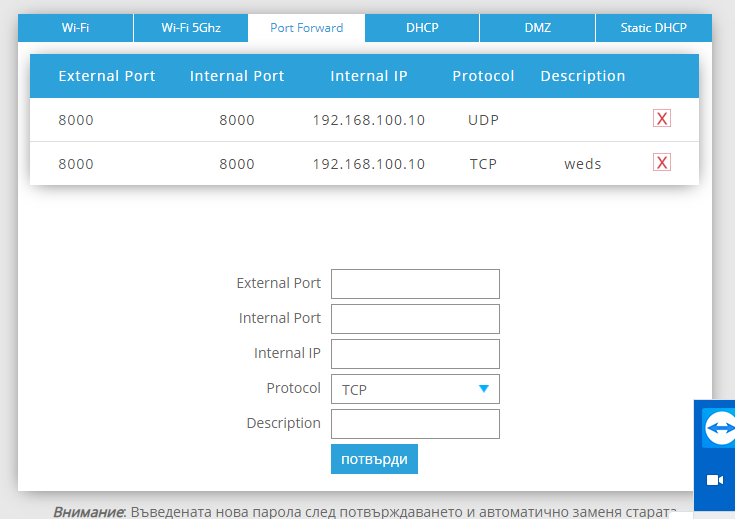

http://prntscr.com/mhhjpp
Ето в рутера. Дори съм отворил и TCP и UDP.
