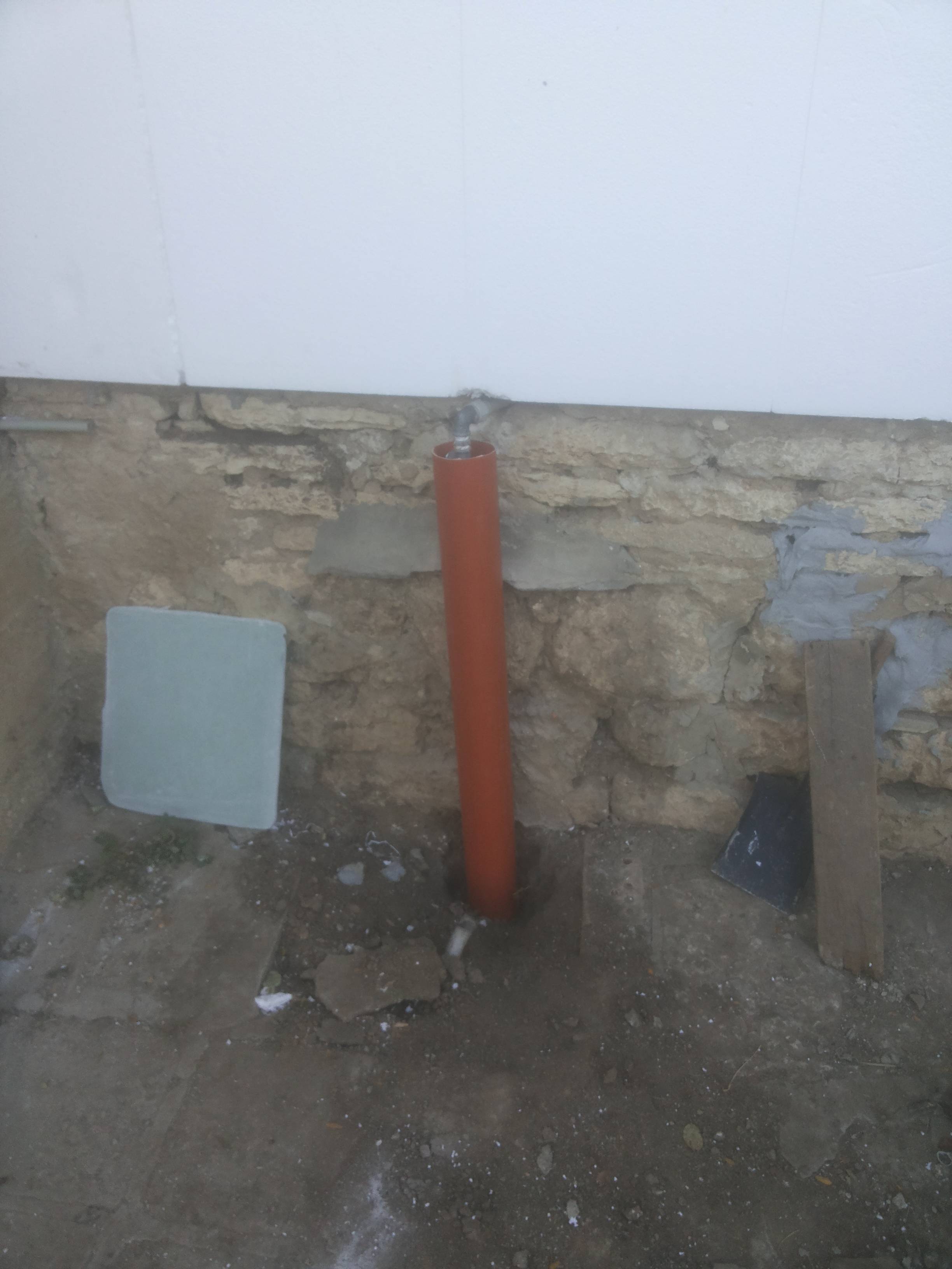

водопровода е под земятано тази част която искам да изолирам е от вън това е от външна чешма която махнахме и пуснахме тръбата в помещение ето снимки

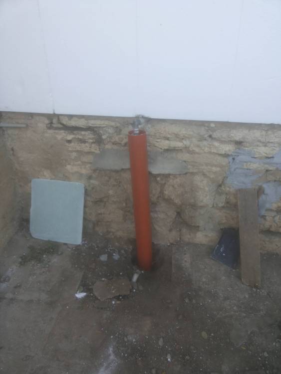

ето още една

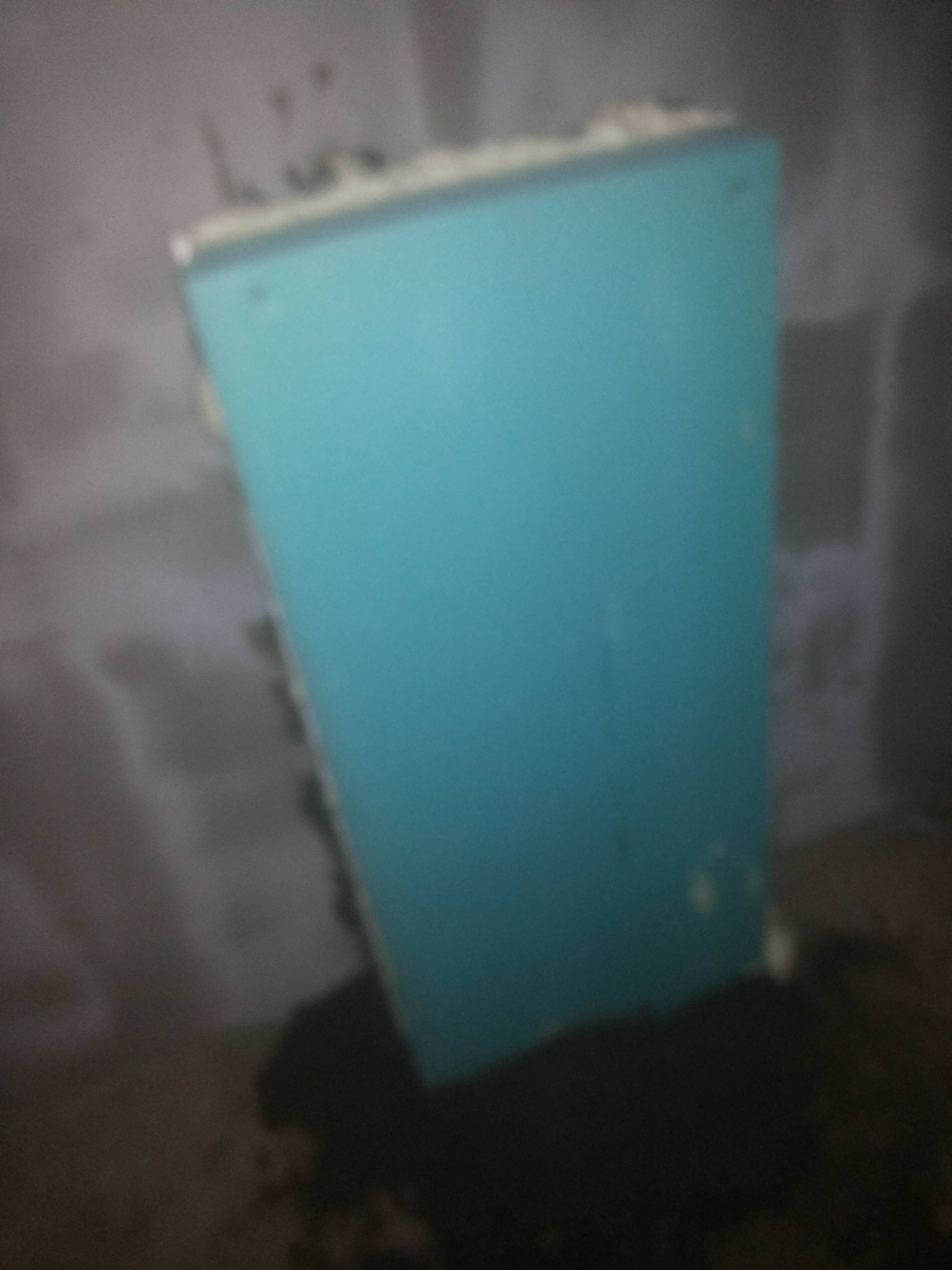

ето още една
с тази пвц тръба облякахме металната траба която е останала от външната чешма и напълнихме с вата пвц трабата
и от горе изолирахме с фибран 8 см и стериопор 10 см дали ще издържи на - 20 градуса и каква е причината ако издържи
защото под тази изолация няма топлинен източник и ако до 24 часа без топлинен източник температуратА ПОД ИЗОЛАЦИЯТА Е СЪЩАТА С ВЪНШНАТА ПРИ НИСКИ ТЕМПЕРАТУРИ ЩЕ ЗАМРЪЗНЕ

За всеки случай, нощно време пускай да тече вода като конче. Това ще предотврати замръзването дори и без никаква изолация.
Моята тръба е инсталирана по същия начин, но аз изградих от тухлички на буквата (П).  Получи се нещо като шахта, която изолирах със студиопор от вън и от вътре. После го измазах с вар и вече вътре го пресовах със слама, но и пръст да го бях напълнил пак щеше да е достатъчно за да не мръзне.

ОК А ТАЗИ ИЗОЛАЦИЯ КОЯТО СМЕ Я НАПРАВИЛИ С ФИБРАНА НА СНИМКАТА ПО ГОРЕ ЩЕ ИЗДЪРЖИ ЛИ

Казаха ти - ако има консумация, поне малка няма да замръзне. Достатъчно е дори 10 - 20 литра на ден.
Ако искаш точно да смяташ - топлинните коефициенти и т.н.
Разните водомери по дворове са във водомерни шахти, а не на открито.
