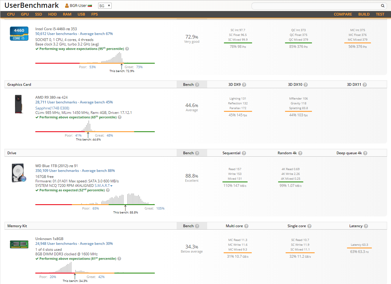

Поизчистих го малко от излишни инсталации и др. файлове и има подобрение поне в userbenchmark

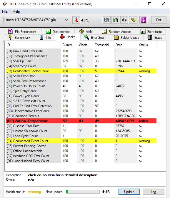

Също така реших  да проверя и hard disk-а на лаптопа [hp pavilion g6, на 6 години (мисля че са минали повече от 6 години, но процесора е i5 2430М  и е представен Q4 2011), никога не е отварян и почистван :D  не знам как все още върви] за някакви грешки и ето какво показва
Този лаптоп е прегряван - трябва да му се направи профилактика! Почистване от насъбралата се "вълна", смяна на термопаста.
И след като разчисти, направи ли проверка на файловата система, дефрагментира ли?
