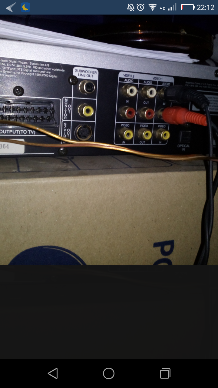

Самият буфер се чува звук но не и бас. Като сменям устройствата се чува пукане но до там. Сменях първа колона със буфера но същото. А фазомера исках да разбера дали достига ток като допра върха до жичките на всяко едно краче на всякъде светна без долното на буфера. Инак настройките от компа бях си ги направила и както на двд.
В ръководството пише за че твоят модел няма Субуфер и това оригиналните колони в окомплектовката ли ти са, да не се окаже че субуфер просто е нямало?
Кога се чува свиренето и пукането на субуфера, когато е свързан на собственият му канал ли? Това значи че усилвателя е здрав. Ако фазомера светне при допиране на тонколоните, бягай далеч от това ДВД. Това че фазомера е светнал слабо, нищо не показва, той отчита галваничната фаза от ел. мрежата.
преди 11 минути, peppone1 написа:
Погледни втората снимка.
Оказа се че този модел нямал самостоятелно стъпало за субуфер, а е изпълнено с комбиниран усилвател за центъра и буфера, на половин мощност, което значи че ако той е изгорял няма да свири и центъра.
