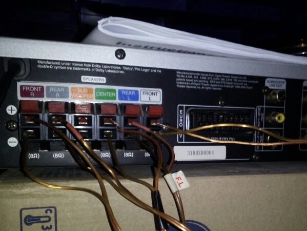

Системата е 5+1. Имам съмнение че единия ми изход е изгорял но не съм сигурна скачам го за другите изходи има звук но няма бас. Проверих изходите със фазомер указасе че доло няма ток. На самото двд е със. щипки. Въпроса ми е имали някакъв вариант да си го поправя?

Със стерео жак ще свирят само предните 2 колони, освен ако не се включи Pro Logic. За 5-канален звук ти трябват още 2 кабела със стерео жакове - единият за субуфера и центъра, а другият кабел за съраундите. Това при условие че имаш 5-канален вход с камбанки на ДВД-то, но повечето евтини плеъри нямат 5-канален вход. Скъпите и модерни ДВД-та не подлежат на ремонт или излиза доста скъпо и части не се намират. Субуфера можеш да провериш като размениш мястото му с предната колона, но предната колона не бива да се слага на мястото на субуфера.

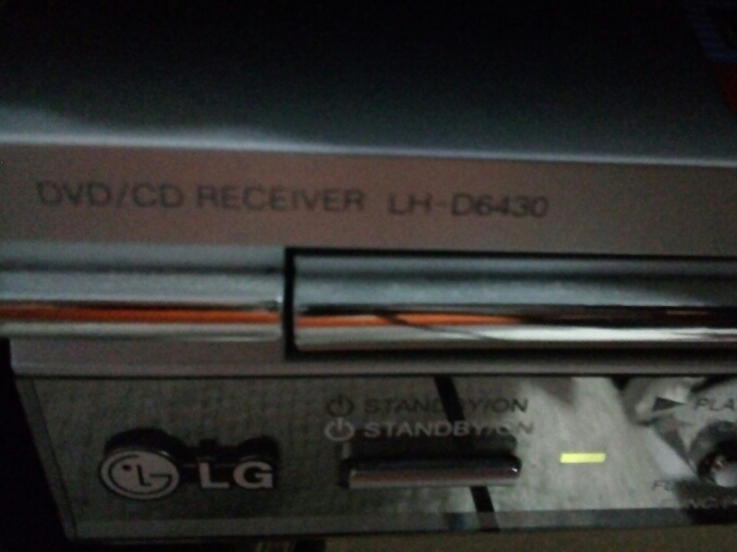

Ами по-просто от това да размениш колоните както казах не виждам какво друго може да се направи. Нито си дала модел на устройството, нито си показала снимка на всички конектори. Най-просто тонколоната може да се провери с батерийка 1.5V като при допирането до кабела й тонколоната трябва да пука.

Тази конфигурация е възможна само при условие че ДВД-то има 5-канален вход с 3 кабела, с 3 стерео жака. В конкретния случай се разбира че устройството е само със стерео вход и трябва да се включи в зелената букса за слушалки в стерео режим.

Това е някакво друго ДВД от предно показаното. Но се вижда че входа е стерео и би трябвало да свирят всички тонколони при включен Pro Logic. Когато изгори стъпалото, обикновено изгаря и тонколоната. Затова субуфера трябва да се провери с батерийка.
