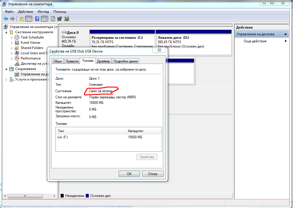

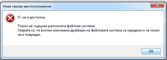

преди 1 минута, Yvan Sergeev написа:
 защо се форматира като 8 гб като уж е  "15" ......
Пробвах всички възможни, същото е

какво да проверява, няма нищо за проверяване от скрийншота на свойства на usb disk device се разбира че провблема не е в win, a във флашката и на друг комп. ще е същото...
преди 2 минути, the professor написа:
Току-ще пробвах на сестра ми на лаптопа и е същото

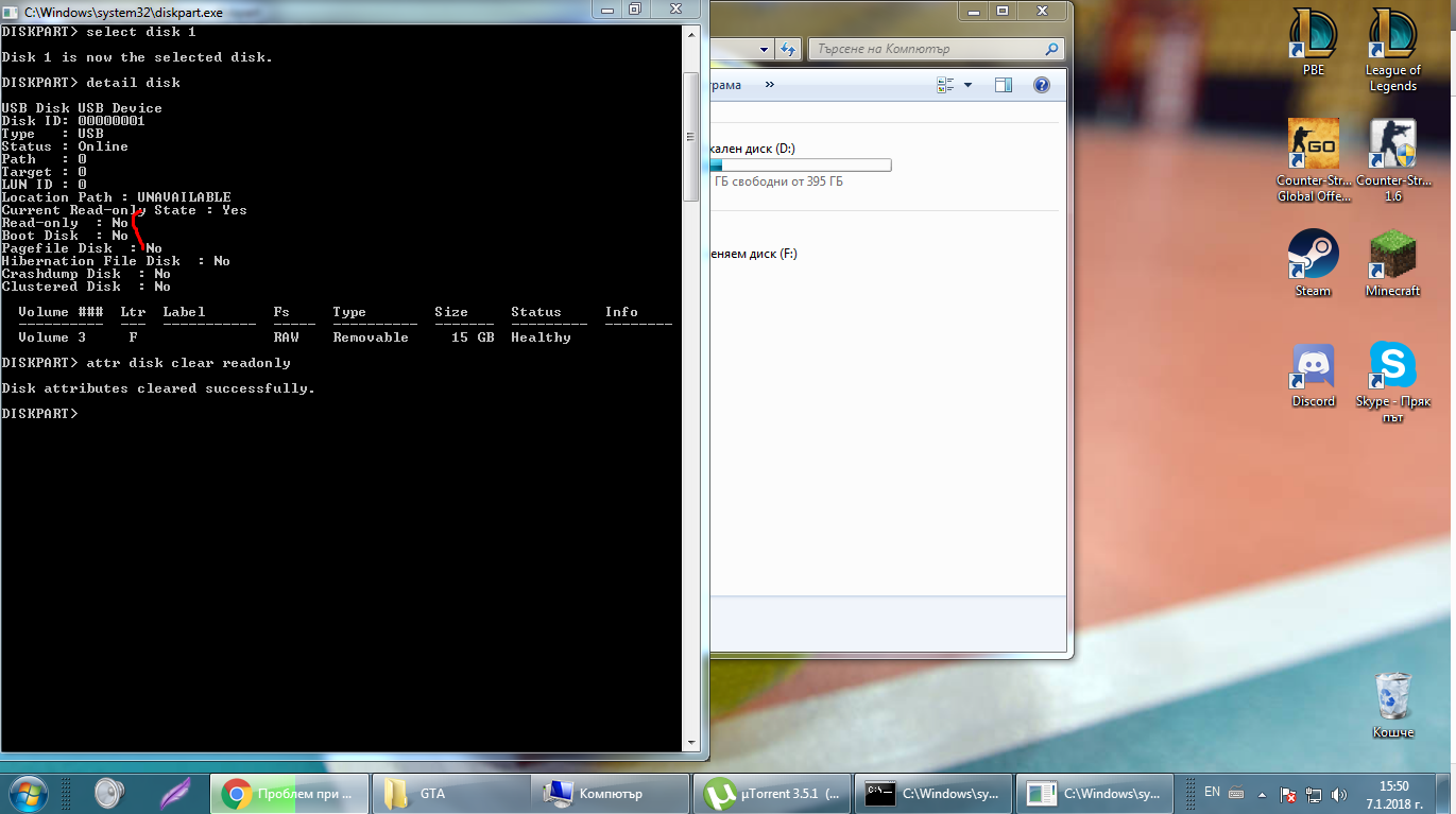

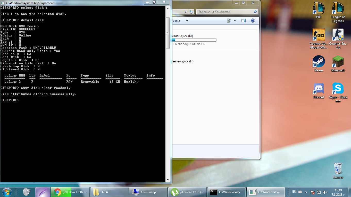

Пробвай да я форматираш с Rufus. (звучи тъпо но при мен проработи)
Трябваше ми 400MB FAT флатшка, за ъпдейт на фърмуера на един телевизор. Да ама после я оставих така, и забарвих за нея. Когато ми потрябва пак, опитах се да я форматрам през Diskpart-a ама не стана. Какво ли не пробвах. Пишеше че не може да се форматира, не известен диск, не извеснен дял, не известен не знам си какво, с диск мениджъра също не ставаше, имах едни 14 гб в нищото, каквото и да правех не ставаше. Онзи ден си флашвах биоса на компа със същата флашка. Сложих я, пуснах Rufus да си я направя буутваща и взе че стана.

Играл съм си с SD карта, заключена по същият начин, както и с една такава флашка. Проблемът е хардуерен и няма да се оправи с никакви инструменти. Всичко, което е пуснато в темата съм пробвал тогава, плюс регистри, Linux инструменти и още какво ли не. Едиствено това, което е написал @the professor може да свърши някаква работа. Иначе, ако флашката е в гаранция, с такъв проблем обикновенно ще я сменят без никакви въпроси.
 според мен е грешка във формата и има шанс да се  оправи>
 щото я дава хелти и един път я пишe mbr  друг път  raw  което ме навежда на мисълта че  файловата система на хардиска  с операционната му е обратно на МBR   тва другото.
gpt...
