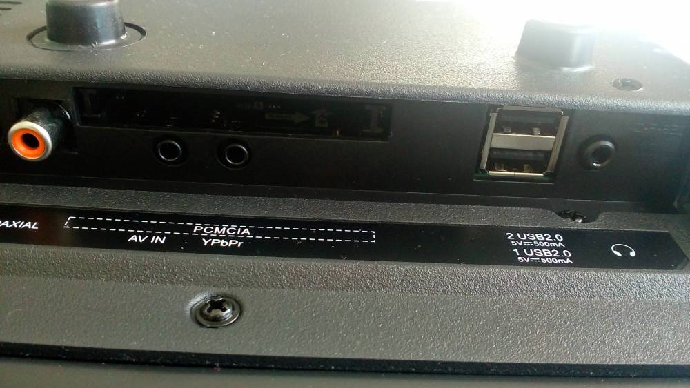

Ето го и моя проблем. Закупих вчера от Метро телевизор Arielli LED 32DN6T2 и не мога да го свържа. Проблемът е в мен, защото съм свикнала на тв-то отзад да има изводи Ypbpr, демек синьо, зелено, червено :D, а сега такива на новия не виждам. Ще прикача снимки на изводите на приемника на Булсатком и на телевизора с надеждата, някой от Вас да ми обясни какво да направя. Срам, не срам, пускам темата. Знам, че сигурно питам за елементарни неща, но за мен си е сложно, извинявам се предварително!

преди 6 минути, ined написа:
RGB-то  е на жак - трябва да са ти го дали към телевизора

преди 8 минути, oic написа:
Вземате от магазина един кабел Scart към Scart и сте готови.

Смени Scart кабела. Явно е тънък китайски без ширмовки - около 6 мм диаметър и цена 2-3 лв. Сложи истинки дебел 10-12 мм. и поне 6 лв цена. Това е. Ако искаш мога и снимки да прасна ако не вярваш.
Иначе правилното решение е да се смени приемника и да се мине на HDMI.
