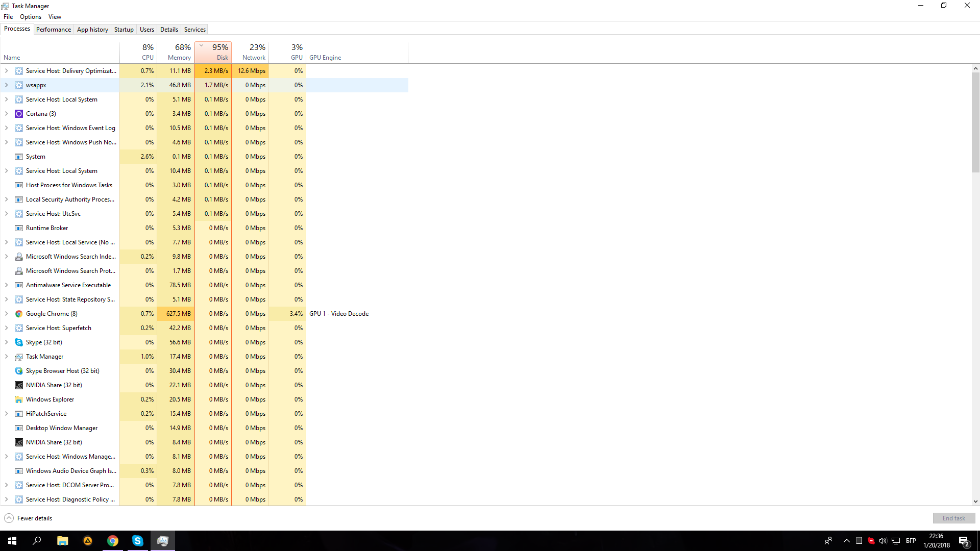

Днеска тегли 5 часа някакъв гнуслив ъпдейт, след което отново ме ауттабна от играта, появи се прозорец, уж кликнах да не се рестартира ама то и толкоз ме послуша.Айде пляс рестарт, айде 1 час висях и го чаках да зареди и накрая тръгна.Е вече ми писна.Един път се реших да го ресна да си свърши квото има да върши, е на другия ден пак същото.Не мога да го трая това вече.Търсих из гугъла разни работи, но нещо си останах само с търсенето.Реших и тук да питам, щото съм сигурен, че има поне няколко човечета, де могат да ми кажат от къде да спра тез автоматични ъпдейти.То това вече си е подигравка.И дори след като уж инсталира каквото имаше да инсталира, пак харда ми е на  червено.Ето и скрийншот от таск мениджъра.Така е цял ден.

Хахахахаха, каква е тая бангия, дето от 2.3 мегабайта в секунда за писане отива на 95%? :D Май трябва да помислиш за нов хардуер, а не за смяна на операционната система.
