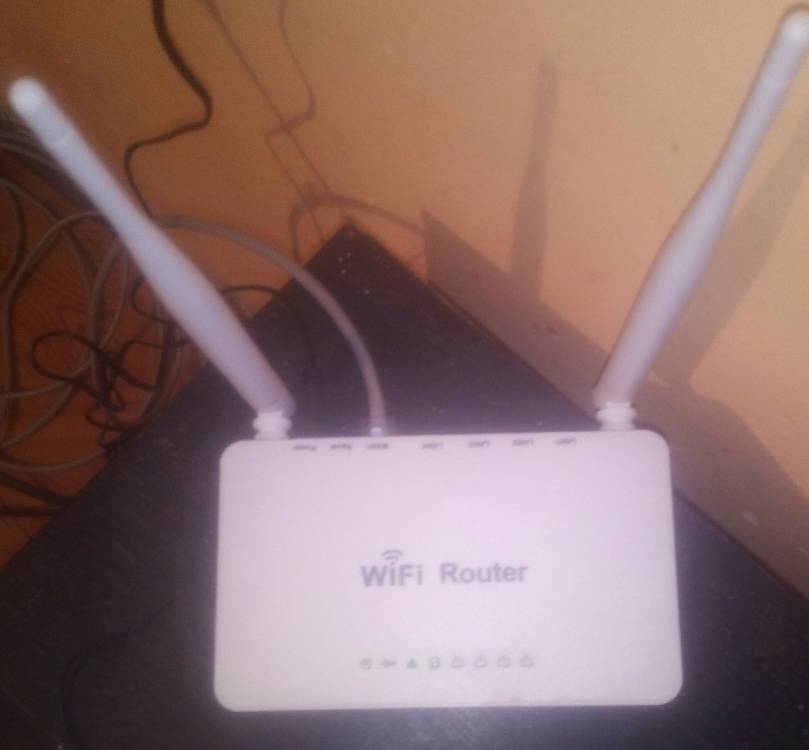

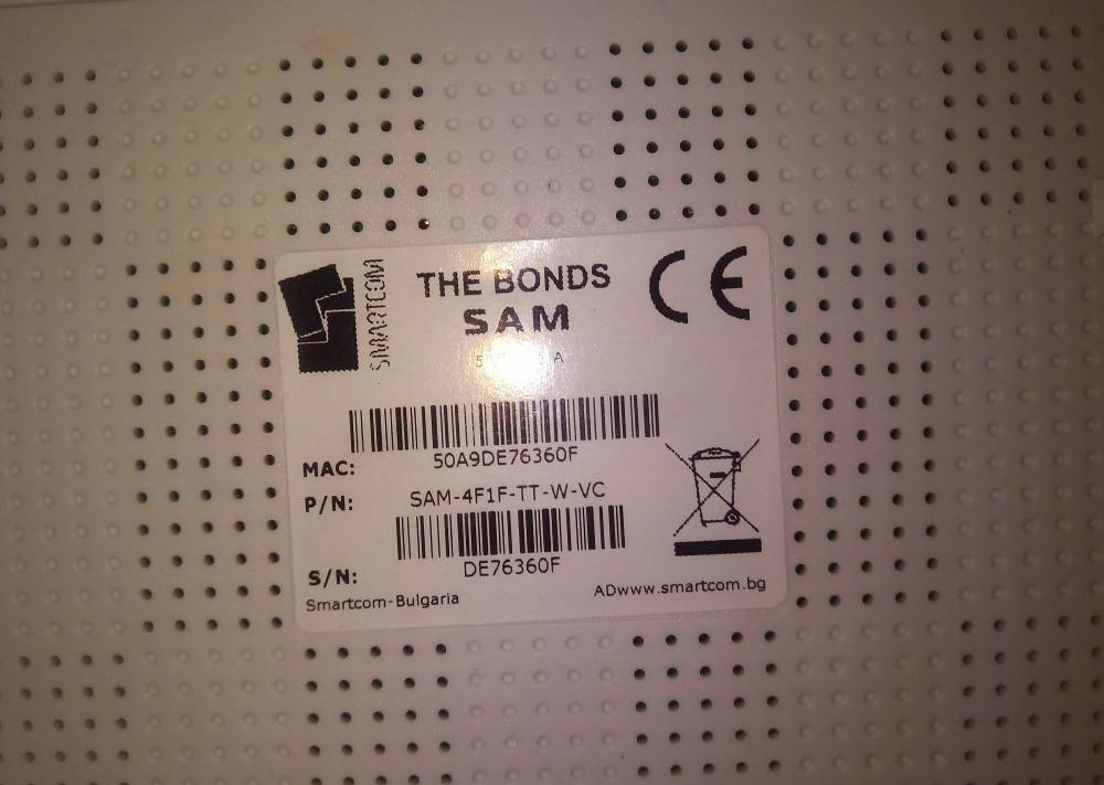

Рутера трябва да е някакъв модел Huawei amartcom. Ще приложа снимка.

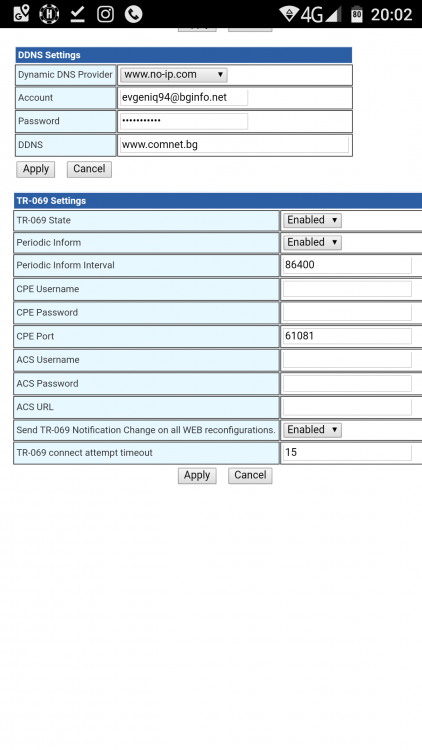

И идва огромния проблем, че при въвеждане на потребителско име и парола за достъп към comnet просто не се получава. Трия DNS на виваком трия всички автоматични настройки и просто нета не тръгва.

Това ясно още от първи пост, но защо си ни дал снимка (визирам тази от менюто на рутера), където пипаш в DDNS настройките. Ако само това настройваш, няма да тръгнат нещата изобщо. DDNS има друго предназначение и не е свързано с получаване на WAN настройки, т.е. трябва на WAN да се настройват нещата.

преди 5 часа, exwol написа:
Добре но в WAN  няма никакъв начин да се въведе потребителското име и парола. За това го мъча от там. Доставчика ми е предостаеил user and pass които трябва да въведа а там е единствено.

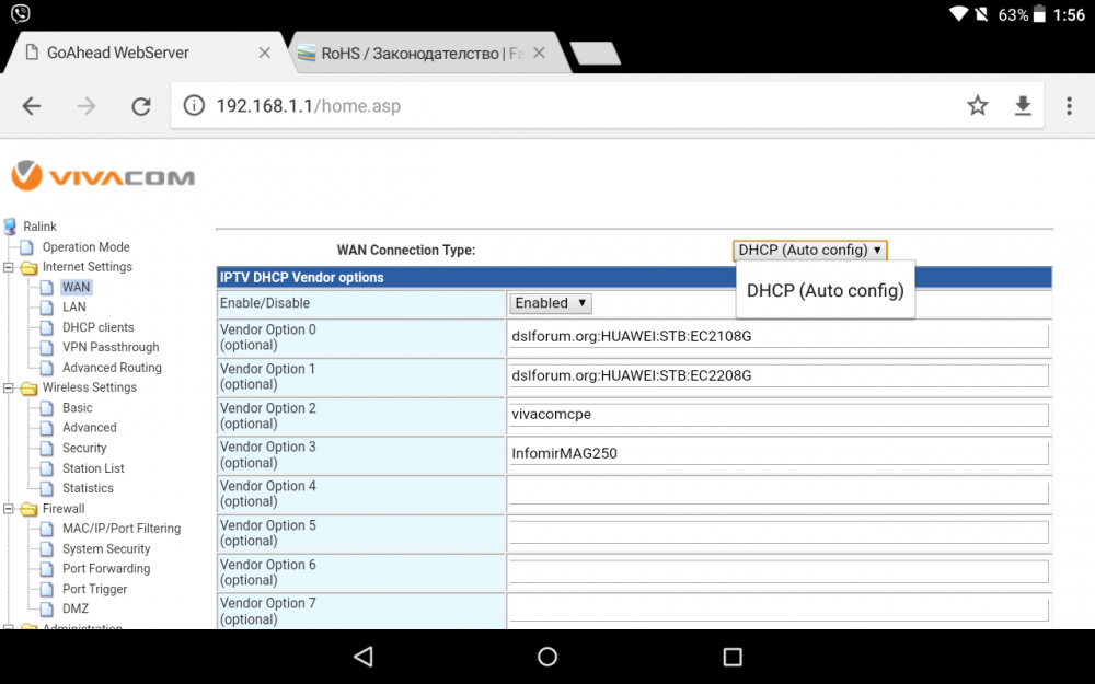

Покажи снимка на WAN раздела (виж за избор на PPPoE Russia)
преди 3 часа, DarkEdge написа:

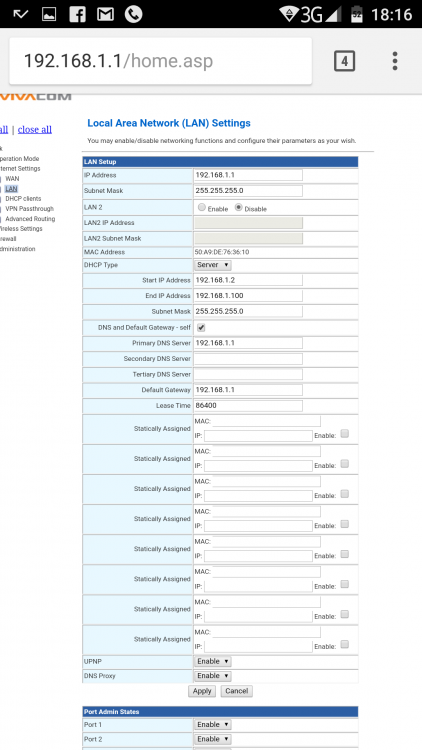

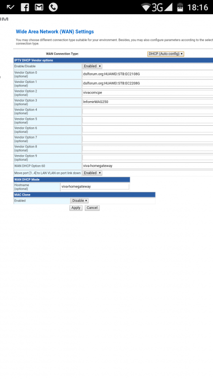

Ето
Първата снимка е на WAN а втората на LAN
А няма избор на PPPoE никъде в настройките, или не го виждам.
Срещу Wan connection type от падащото меню избери PPPoE
преди 31 минути, DarkEdge написа:
Не може. Само автоматично е. Пробвах но това е единствената опция.

И след ресета нищо ли не се появява от падащото меню(виж по-горе). Ако не се появява, най-много да го ползваш като повторител/разширител
преди 38 минути, DarkEdge написа:
Абсолютно нищо не се появявя. Абсилютно същото си стои.
Това явно са някакви бъгави останали рутери които са реставрирани от смартком и са специално за виваком. Вътре на платката не пише производител дори на самата платка се вижда че има изходи които трябва да са зя USB и 3g/4g но са отстранени. Както и кутията не е оригинална зящото ги няма изходите и не съвпада мак адреса с този от платката което е странно. Просто е сложен някакъв Firmware специално за вивакомци.... Аз друго обяснение нямам

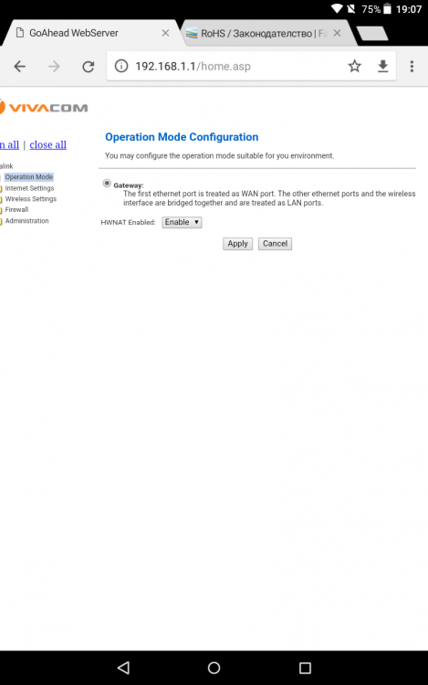

п.п. Може ли да дадеш една снимка от менюто operational mode.
Явно фърмуера е модифициран специално за нуждите на Вива*ом. Предполагам, ако се докопаш до оригиналния фърмуер, ще може да го флашнеш, но за целта трябва да се разбере точния модел на джаджата и хардуерната ревизия евентуално. Нямам идея също така дали ще се намери от някъде такъв .bin за префлаш.
Здравей. Пробвах с няколко за Huawei, Ralink и такъв за който четох в форум за същия рутер. На всичките дава, че bin файла е невалиден. Та да намеря оригинален фърмуер ми се струва невъзможно хаха. Иначе прилагам снимка на менюто но там има само опция Enable и Disable. Вече не смятам, че евъзможно това да се оправи. Така яко са го изпипали само за вивата хах.
А някакъв етикет по рутъра (обикновено отдолу) има ли?
преди 2 часа, DarkEdge написа:

на 28.01.2018 г. в 18:19, Ndishev написа:
Ето
Пробвай от  WAN->VPN Passthrough
