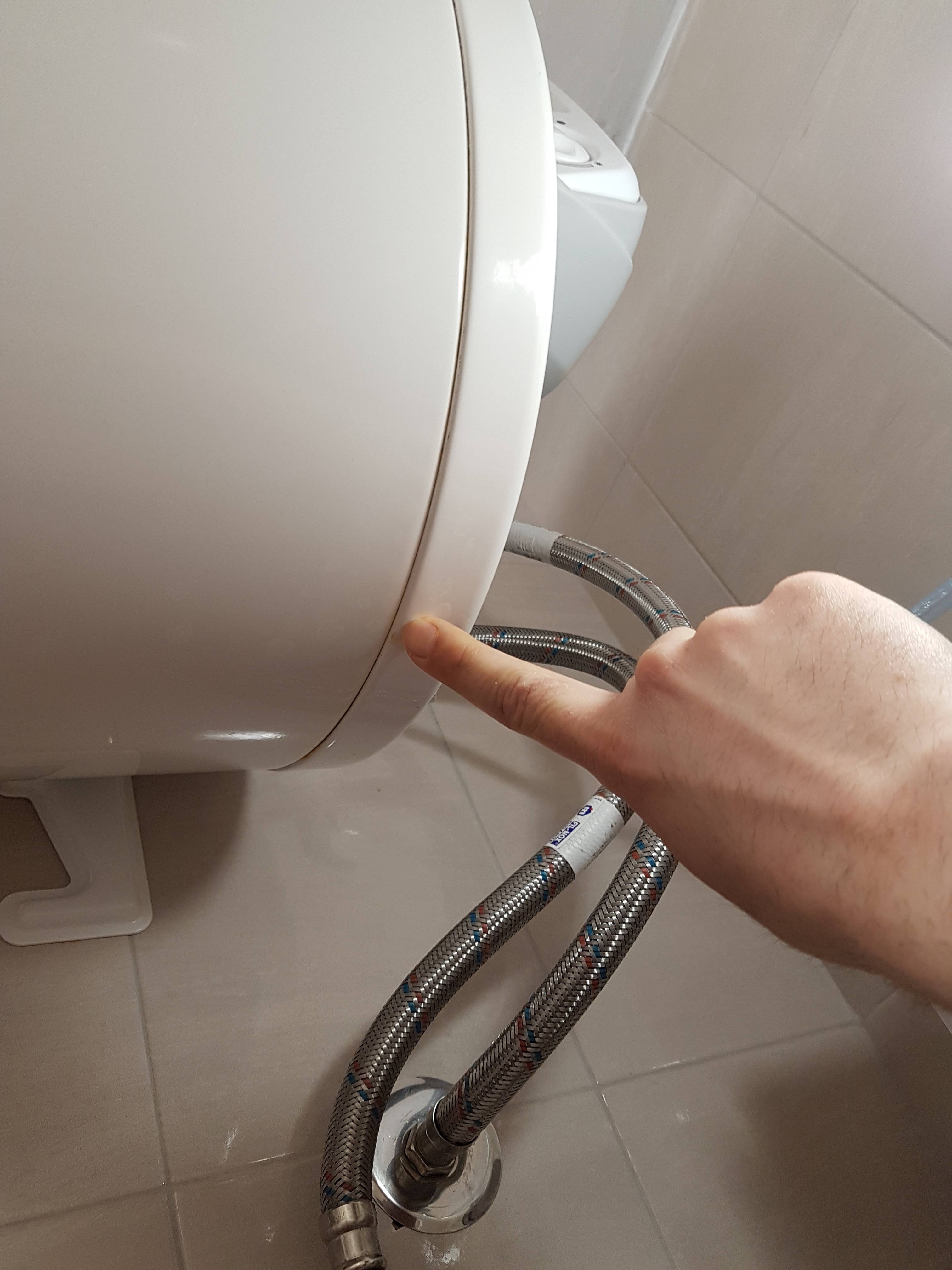

От къде точно протича? Къде се намира това уплътнение което се къса дай една снимка? Иначе е нормално да капе през клапана, когато е пуснат да загрява вода. За да не ти капе по земята сложи долу под клапана някакъв съд да се събира в него или маркуч но да не му пречи на работата.
Има си маркуч не става въпрос за капченето, което по принцип си го има при тези бойлери. Уплътнението се намира вътре в бойлера. Снимах го и маркуча, но 2те снимки заедно са прекалено големи, за това качих само тази, на която показвам от къде тече. Сега съм му спрял водата и не капе, но иначе от там е теча и се чува съскане като от тенджера под налягане. С такъв звук и изпуши вчера пак. Благодаря ви наистина на всички за адекватните и готини отговори. Уникален форум :)
