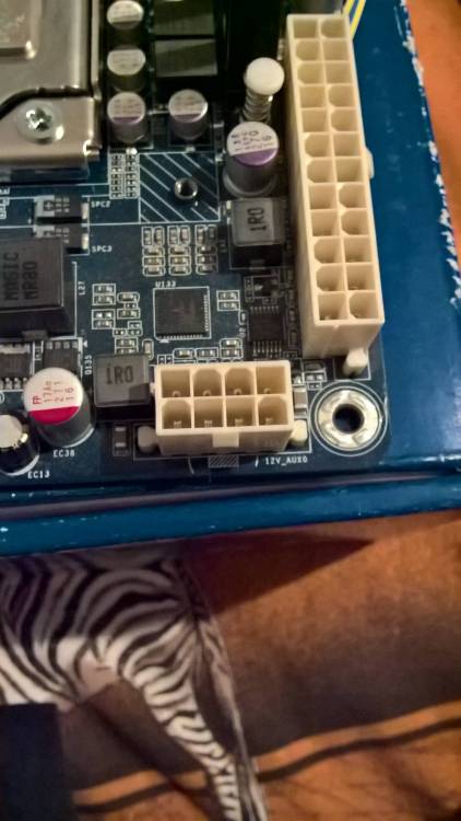

P.S. притеснявам се, че тези преходници ще са къси, моля те погледни дъното ми - GA-7TESM.  Резултат с изображение за GA-7TESM

Двете 4ки са различни. Женското 4ка на преходника трябва да е с такава конфигурация, т.е. двете да са съобразени, че тези на захранването са различни. За преходника от молекс- трябва да е съобразена 4ката за дъното да е с такава конфигурация. Просто 6 pin PCIE to EPS 8 pin не виждам да се продава тук.

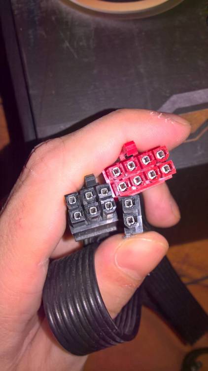

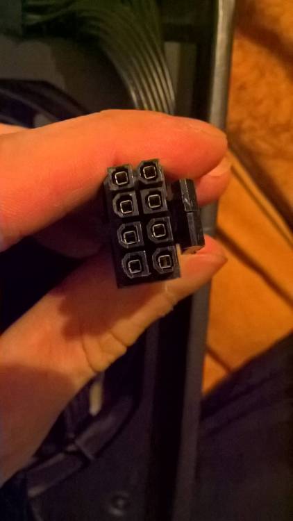

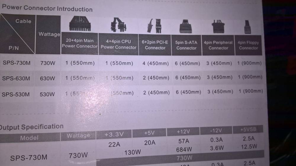

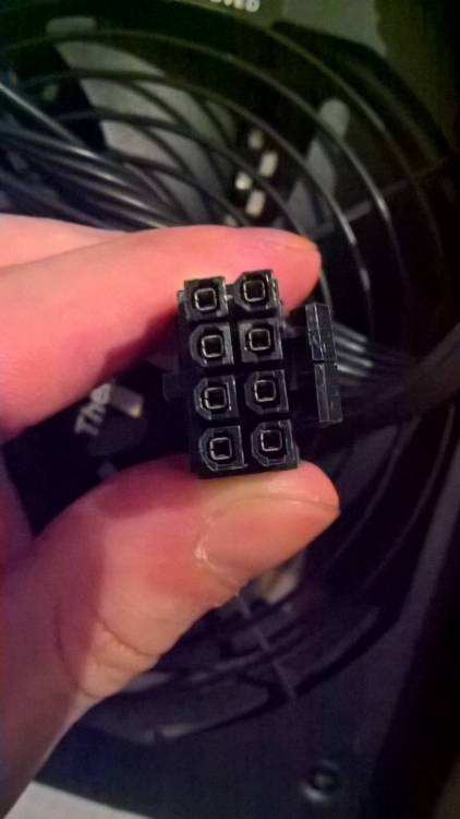

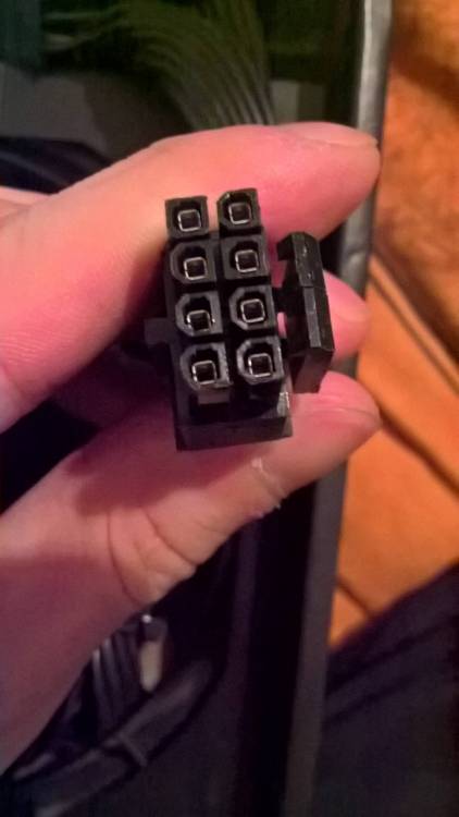

Не съм сигурен дали са съвместими затова ето снимки да ми кажете:
WP_20180216_18_28_40_Pro.thumb.jpg.488e87314c55cb1b69f398924d3b2800.jpgWP_20180216_18_43_34_Pro.thumb.jpg.d6cc3e9eea6ed506f9e4ec40283a462c.jpg

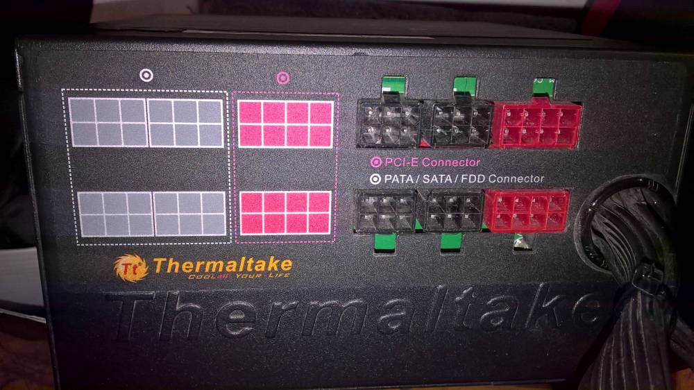

WP_20180216_18_33_15_Pro.thumb.jpg.9278a742c0d5e6a0eea214b3ef6c8069.jpgтука пише някаква спецификация която не разбирам

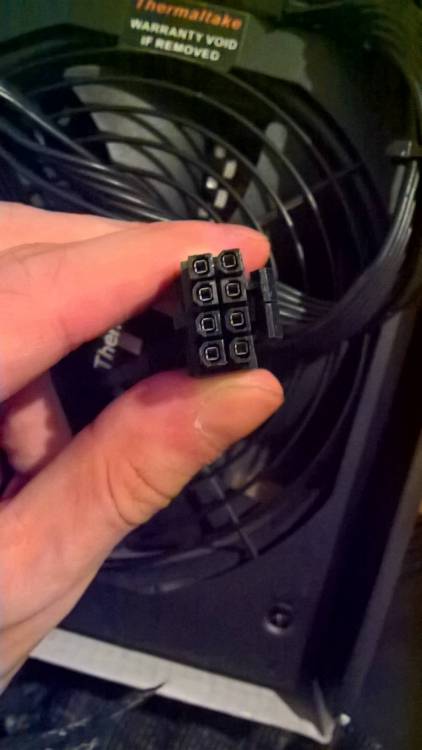

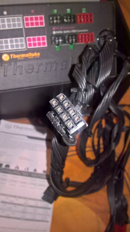

кабелче комплект от захранването: WP_20180216_18_36_37_Pro.thumb.jpg.17fa856de7e7afbb57448b533bff456c.jpg
преди 3 часа, ceci80 написа:
Взимай два такива- http://nikem-bg.net/computer-components/VCom-Adapter-ATX-P4-to-8pin-EPS-CE312-0.15m/picture.html за 3 лв общо и стига си се шашкал- нали ще видиш, че си включил жълт с/у жълт, черен с/у черен кабел, как да стане фал... Ай, че станахме за смях с тия кабелчета!
уви няма цветове на кабелите на захранването, всички са черни  :(

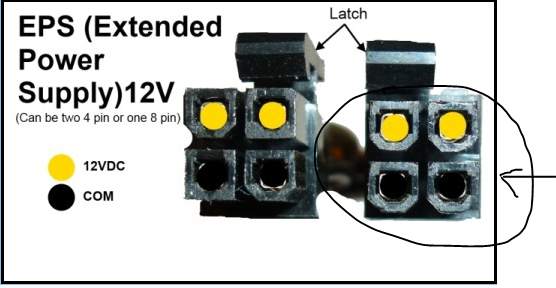

Вземи два такива- http://nikem-bg.net/computer-components/VCom-Adapter-ATX-P4-to-8pin-EPS-CE312-0.15m/picture.html и ги сложи тук:
И да не питаш пак- виж снимката, към щипката са жълтите (+12в), няма да стане фал като ги ръгнеш така:

Влизат, ама се притеснявам да не съм ги вкарал наопаки на вторият процесор - в следствие на което да не изгори дъно/процесори.... там няма квадрати, всички са свитички...     и има още две възможности да влезнат като се върти. докато първата опция беше само една единствена възможност за влизане, по друг начин не влизаха на нея - затова бе лесно. Забелязах, че бялата щипка се щипна за черната  и се заключиха едно в друго. вторият чифт също направих така, че бялата щипка да се щипне и заключи с черната - но пак казвам има още две възможност да влезе кабелчето като се въртят страните му.
преди 1 час, ceci80 написа:
Не си ме разбрал. В дъното влизат и двата преходника само по един фиксиран начин. Обаче в черното кабелче от захранването, единия преходник (втория, обградил сив червено, може да влезе по няколко начина, като се върти.) По кой начин да го вкарам питам.
Просто си уникален! Да не си роднина на @Х********R?
Кво не му разбра на всичко това?! Жълтите кабели на преходника да са от страната на "щипката" на АТХът от захранването и да влизат във "външната" страна на EPSът (към ръба на платката). Фани един мултицет и ги виж тия +12, като направиш мост на черен и зелен на 24пиновия, за да запали захранването; иди в сервиз да ти го закачат; тегли си един куршум...
