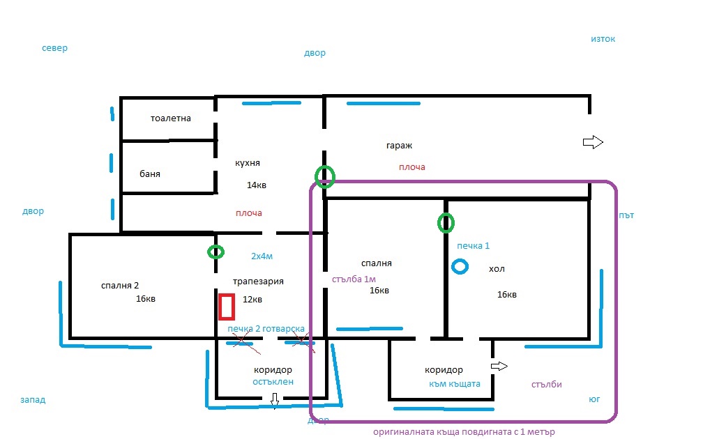

До сега отоплението е било на обикновени печки на дърва и всъщност само в трапезарията и във хола е топло през зимата в другите стаи от 0 до 5 градуса макс , та мислим да изградим  парно, обаче си нямаме представа какво трябва да се направи и така просто искам да попитам горе долу колко пари ще струва и как става процедурата,, самият котел или там печка с водна риза или което е най-подходящо мислим да е в гаража или не знам и аз в някоя от стаите ли къде е подходящо да се сложи , въпросната трапезария е много преходна стая с 4 врати и много трудно се топли, според мен ще трябват някъде към 8 радиатора за всички стаи баня тоалетна, коридор и тнт , за това ако може малко повече информация как могат да станат нещата и кое е най-подходящо-къщата е стара 1950 година , санирана е , с тухли нормална стара къща.
 Много примамливо изглежда-палиш на едно място и на всякъде е топло. На практика , обаче, това е най-неизгодният начин за отопление по отношение на енергийна ефективност. Това е заради големите загуби на топлина при пренасянето й. Може да се получи повече от двойно. Ако нямаш някакъв безплатен източник на гориво, си вътре тотално. Иначе схемата е проста- котелче в избата, една помпа, един разширителен съд на тавана. Даже може и без помпа-термосифонно ( но по-слабо). Тази конфигурация може да е в много разновидности, в зависимост от техн. възможности.

1 не знам кое е север кое е  юг за да дам повече подробности и къде има прозорци
2 разпложението на стаите е лошо като чели са хвърляли ези тура и квото се падне
3 има 3 входа трябва да е един основен най много 2 с гаражния
4 спалнята трябва да има една врата и да е в близост до вода в случая трябва да се мине през 2 стаи за да се отиде до тоалетна ....
Няма да се прави никакво преустройство на стаите печките са в хола права и легнала готварска в трапезарията което е пак нещо като кухня само че с диван и Тв а другото, което е уж кухня е нещо като голям коридор с печка хладилник плот и от там се влиза в баня и тоалетна фък лоджик, но така сме свикнали, къщата е санирана до половината само, трябва много работа по нея покрив и тнт, но просто зимата сме свикнали 35 40 градуса да е на печка и дори да отваряме врати в другите стаи не е работа, хола, коридора и спалнята са правени първо и е една идея по-повдигнато после е престроено другото,1 метър разлика някъде, просто като е строена къщата е нямало път и асфалт д и след като са направили къщата е останала в ниското и така, кухнята и трапезарията няма как да станат спални щото са 2 метра широки и 4-5 метра дълги стаи другите са стандартни 4х4. Спалня 2,  спалня 1 и хол могат да се преустроят някак си но другите малко трудно, трапезарията прилича на голям коридор по-скоро и единствено може да се слее с коридора за да стане по-голяма, зелените кръгчета са отвори за комин от двете страни на стаите, дограма има навсякъде освен трапезарията, там е дървено, та въпроса е искаме на пролет да направим покрива и парно евентуално ако стане, въпреки че ел, вода, тръби всичко е от 1000 год, но то по тази логика трябва да съборим къщата направо и да я построим на ново, за това писах тук да знам дали парно е добра идея ,в смисъл ако се живеем тук повече хора за в бъдеще да е топло навсякъде. Сега с 10 кубика дори остават изкарваме цяла зима 600-700лв например макс и е топло само в 2 стаи, има климатик в коридора между хола и спалнята но се ползва предимно за охлаждане
Да минем на въпроса кое отопление ще излезе най-изгодно и ще се отопляват всички стаи?
синьото е прозорци, смотано са направени да но щом съм живял цял живот там така сме свикнали да се минава през 100 стаи за да се отиде до wc трапезарията е 3 на 4 извинявам се а кухнята заедно със банята и тоалетната е 4 на 4

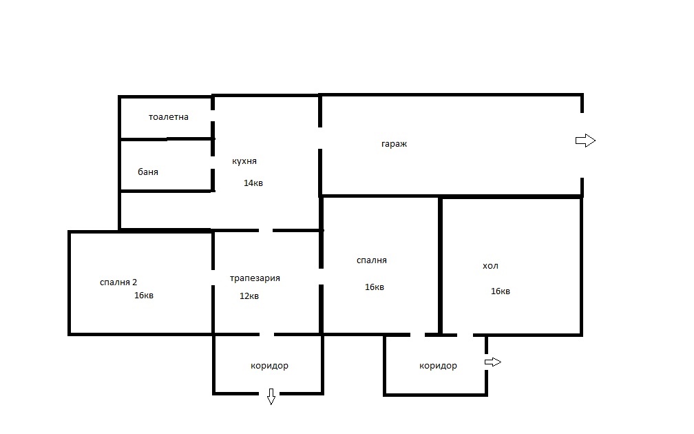

ето нещо интересно
 без много да се пипа
 разменят  се хола и спалнята
от спалня 2 се прокарва търба до тоалетна и се връща
 зазидва се  вратата между  гараж и кухня и стените между гаража и къщата се изолират
избива се още една врата между кухня и трапезария  или се разширява старата и се пали  огън по в средата
трапезария и кухня стават почти едно помещение,  единия коридор зе преправя на баня и WC и се оставя врата откъм новия хол и се пускат да минавт търбите от там  до радиатора в спалнята
и се избива нова врата между хол и спалня
и така 2 радиатора  палене на дърва  в трапезарията или кухнята и  търби
