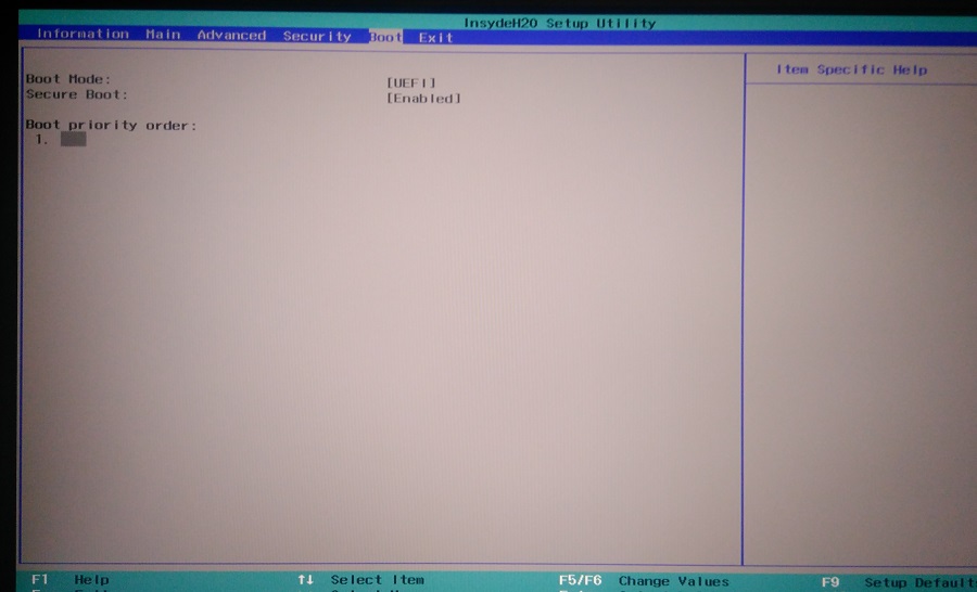

Блокирах HDD-то и сега опциите му са в silver цвят (а не в grey) и са невъзможни за клик - всичките освен "exit with/without saving the settings" (ама какви сетинги да правя след като ми забранява, не ми е ясно :D). Под менюто "Boot" се чете: UEFI checked, Secure boot enabled; Boot priority order (сив правоъгълник) и когато плъгна USB-то (изписва две дублиращи се имена на Flash Memory-то, сигурно заради опита ми да инсталирам и двете десктопни версии 16.04 и 17.10).

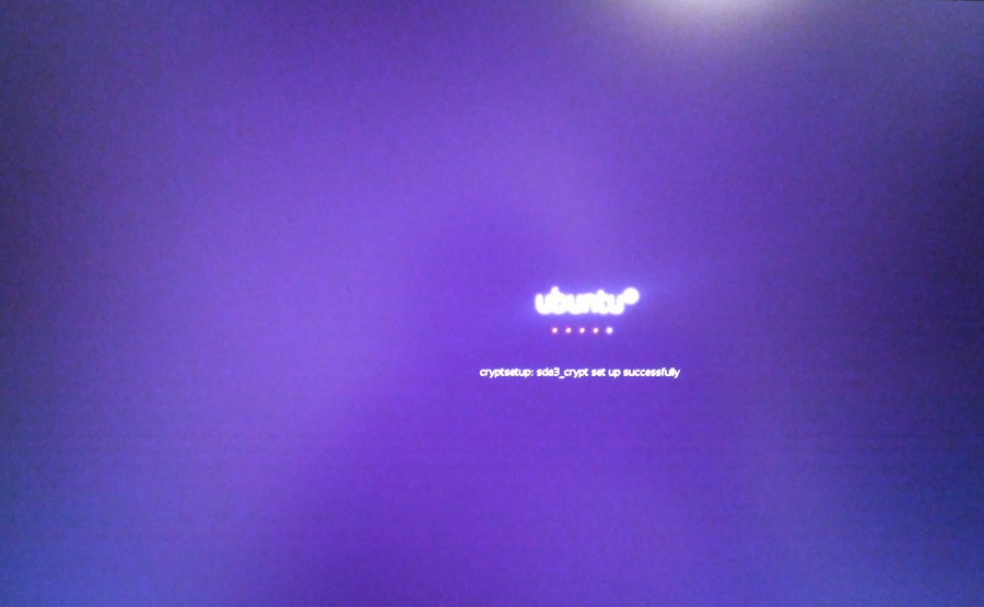

*Ubuntu (съобщава ми: "please unlock disk sda3_crypt" (предполагам, че е във връзка с въвеждането ми на последователни цифри на син екран като забавна част от процедурата). След като въведа този код успешно, ме отпраща към десктопа и бекграунда на Ubuntu - super, ще си кажеш, значи съм го инсталирал правилно. Обаче екранът си е мъртвило - нито икони, нито програми, нито нищо - само един курсур, способен да се движи, но не и да изпълнява команди.

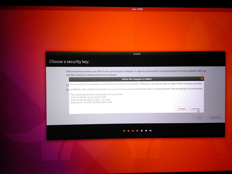

По време на инсталацията и на двете версии, бях кликнала на "Encrypt the new Ubuntu installation for security", дали това може да е причината? След като многократно ми отказваше да се рестартира като последна стъпка от инсталацията показваше застинал екран, нищо не помръдваше и нищо не се рибуутваше. Някак си се озовах (не помня къде съм кликнала, нито кои клавишни комбинации съм тествала :D) върху един Ultramarin екран, където ми се даваха няколко цифри, които да изписвам след като са се появили на десктопа - пък може и тук да се корени проблемът.

криптирането е излишно и само внася сложност
Внася и забавяне. Може да е полезно, но принципно се криптират само определени дялове.

Нещата по диска не са проблем и едно изтриване ще бъде достатъчно. Веднъж като се почне начисто, самото криптиране е лесно.
Стартирай отново Ubuntu от USB-то, избери Live средата, пусни "GParted", изтрий всички дялове на диска и пробвай да инсталираш на чисто.

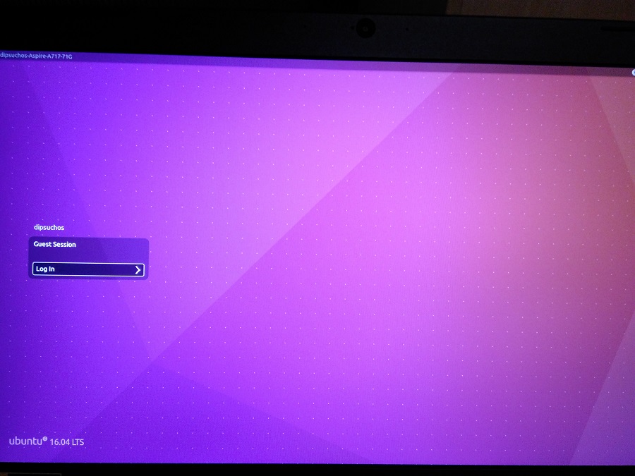

1. Не съм наясно как да направя скрийншот при така създалите се обстоятелства, освен с преносим снимачен апарат. Не гарантирам, че ще бъдат изчерпателни, т.к. до някои от менютата вече нямам достъп. Снимките надвишават 4 пъти допустимото, давам ви link към OneDrive, ако е проблематично ще ги пращам едно по едно.

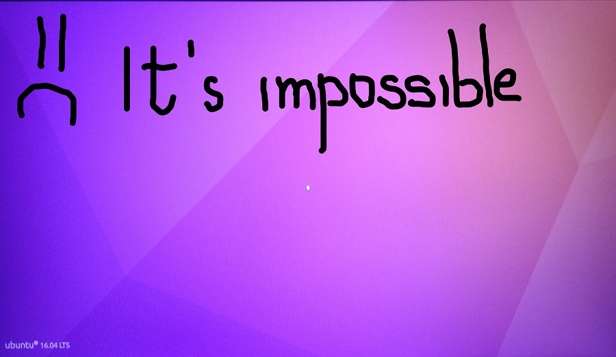

Още не, но заповядай снимките:

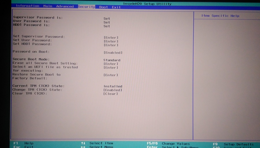

В BIOS "BOOT Mode" където е "UEFI" го смени на "Compatible", "CSM" или каквото друго има и пробвай пак. "Secure BOOT" на "Disabled".
преди 27 минути, Raze написа:
Още с това започнах оплакването - всичко е сиво и невъзможно за промяна. Опитах наново BOOT с USB, но вече дори не разчита флашката. Нищо не е свободно за промяна.

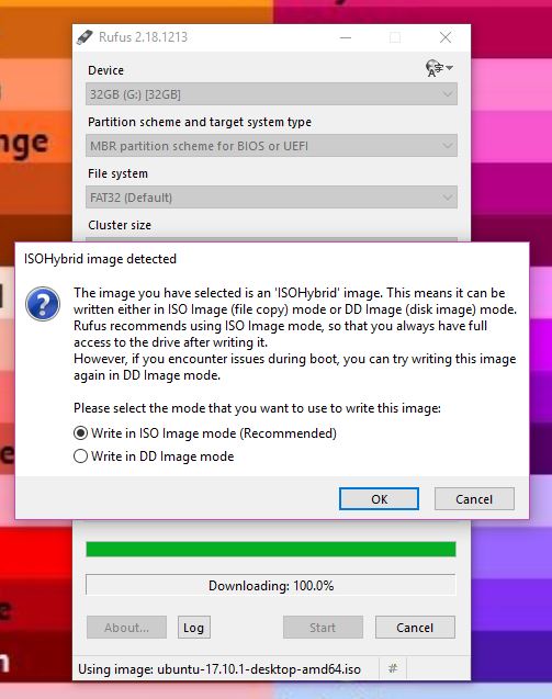

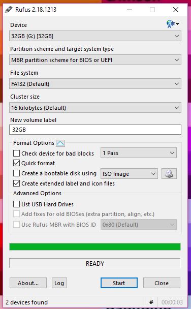

Сега пък Rufus ми казва, че трябва да махна отметката при ISO, тоест да не го зарежда с ISO => няма да има възможност за преинсталация.

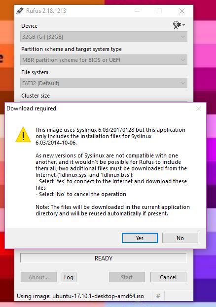

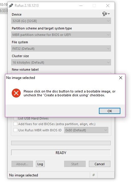

Raze, точно така, правила съм го поне 5-6 пъти. Но сега вече се появи някакъв бъг и не ми дава да го довърша като хората. Виж, че само така ми дава да продължа, ама по този начин все едно не правя нищо. Давам снимка на процедурата и на резултатът след края.
Започва да се движи само след като махна отметката, която е до ISO.
Аз бъгове не виждам. Стартирай го като администратор с десен бутон на мишката. Сложи отметка на "Create a bootable disk...." и цъкни на малката иконка в дясно от "ISO Image", за да си избереш Windows имиджа.

1. И със снимки се опитах да демонстрирам, че процедурата е изпълнима само смед като махна нужната отметка, след като вече съм attach-нала ISO файла. Процедурата е изпълнена дословно, но компютърът твърди, че не му се буутва с ISO Image и това е. Не знам защо.
2. BIOS-ът е абсолютно недостъпен. Опциите са недостъпни = не могат да се достъпят. Недостижими са.

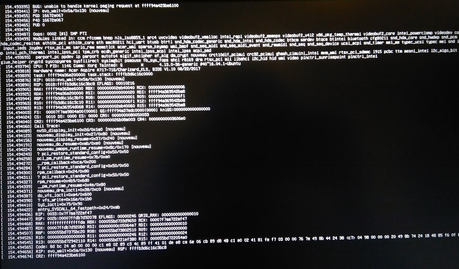

3. На снимката с черния фон, още първото изречение гласи: BUG: unable to handle kerdel paging request at... Нямам идея за какво става дума.

Като махнеш отметката, няма да ти запише имиджа, то затова е и отметката, или като не цъкнеш върху иконката с диска и да си избереш имидж. Пробвай с друго USB, също не разбрах дали пробва и стартиране на RUFUS като администратор. Ако трябва изтегли UBUNTU наново, може нещо да е повредена инсталацията, знам ли какво имаш на този компютър, може и заради някой вирус да не ти позволява да запишеш инсталацията.
В BIOS можеш ли да отидеш върху "Erase all secure boot settings" и "Restore secure boot to" и да потвърдиш нещо? Преди да влезеш в BIOS иска ли ти някаква парола нещо?

2. Логично е да не качва ISO, ако махна отметката, но той само така ми позволява да започна процедурата. FUCKLOGIC

5. В BIOS, за нещастие, ми дава единствено да натисна EXIT.

Изтегли наново Rufus и пробвай, като преди това затриеш старите файлове и папки или го разархивирай в нова папка. Пробва ли с друго USB?
Пробвай и по този начин:
https://itsfoss.com/create-live-usb-of-ubuntu-in-windows/
Поиграй си и с BIOS-а на лаптопа още, пробвай всички опции.
Това трябва да излезе и като дадеш ОК да запише имиджа. Според мен си затрила някоя от папките, които си прави Rufus допълнително и си тегли там файлове, и затова не ти е давало да продължиш преди това.

Оправи първо BIOS-а. Засега Rufus няма значение.
Ето тези опции е много желателно да ги няма:
Supervisor password is [SET]
User password is [SET]
HDD1 password is [SET]
Password on Boot [Enabled]
Secure Boot Mode [Standart]
Тоест SET да стане Not SET, Enabled на Disabled, a Standart на OFF. Или нещо от тоя род.
Накрая и TPM <TCM> State да се промени, ако е възможно.

преди 3 минути, dipsuchos написа:
BIOS-ът е напълно блокиран
Блокиран е защото въпросните опции са активирани. Освен че не помагат особено за сигурността, могат да "осигурят" сервиз при определени обстоятелства.
Хубаво е да се види как се изключват според инструкциите на производителя. И да се пипа внимателно.
