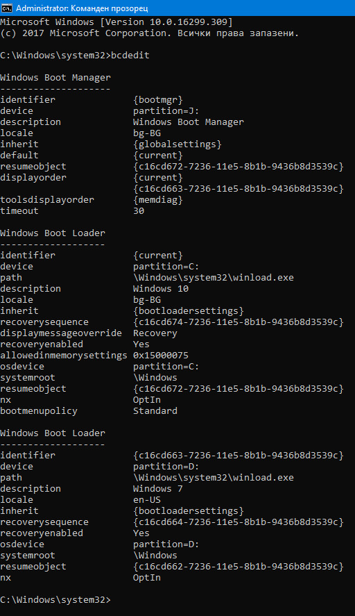

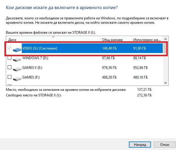

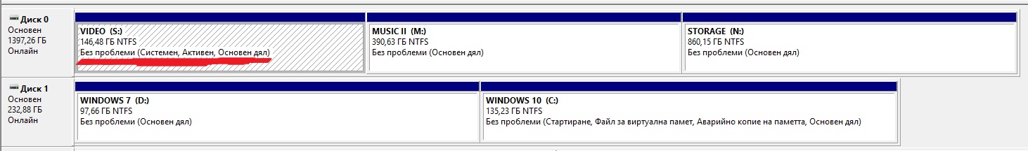

За да не отварям нова тема - искам да си направя бекъп на ОС Win10, но като задам самия Windows да го архивира, той го архивира заедно с дял (S) Video. Защо го архивира заедно с (С) и как да махна това "Системен" :
Сигурно windows там си е записал стартиращите файлове. Пробвай с разкачен диск дали ще стартира системата или от BIOS като зададеш да стартира през диск1 - 232 гигабайтовия. Обикновено на disk0 при инсталация windows си прави стартиращи файлове и mbr без да пита.
преди 2 минути, Raze написа:
Разкачен механично или софтуерно?
преди 6 минути, Raze написа:
Като "First boot device" ли?
Механично. Същото е и в BIOS като зададеш при старт да стартира от по-малкия диск. Въпреки че може да се прехвърли на следващия, най-сигурно за теста е механично разкачане или да го изключиш от boot order в BIOS ако имаш такава опция.
преди 10 минути, Raze написа:
Има опция за Boot 1 и Boot 2 - на 1 сложих малкия диск, който се явява SSD-то, а 2 го сложих на disabled - изобщо премахнах всякакво устройство там. При тази настройка системата си стартира нормално. С разкачване на кабеляци не ми се занимава, защото хардовете ми са 6 и са разположени един над друг, като само SSD-то се разбира кое е. За останалите ще се наложи да действам на принципа "проба грешка", докато "нацеля" верния диск.

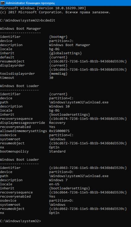

Що за тъпотия, от страна на инсталатора на Win10, да инсталира буут менаджера на нищо и никакъв дял, дял който е, дето се вика - на ичка си майна - а не на дял С. Безмерни са глупостите майкрософстки!
Това е положението - гледа harddisk0 кой е и там буха boot без да пита. Останалото - където си му казал. Дай "list volume" на diskpart. Това "partition j" на кой диск/дял ти е?
преди 5 минути, Raze написа:
Ми, на "Video"". Смених му буквата от S на J за по-прегледна подредба в Експлорър-а.
