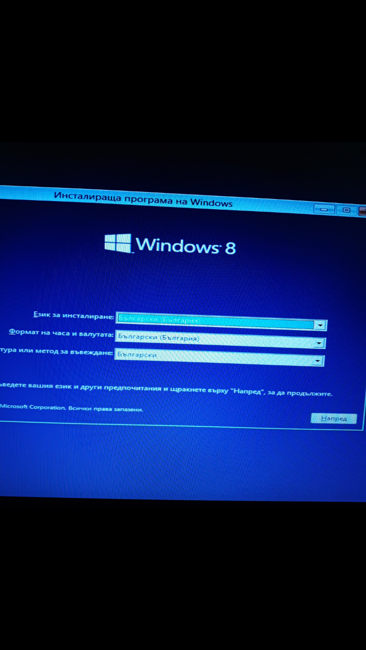

Привет.От доста време насам имам проблем при инсталирането на уиндоус 8 на Lenovog50.Закупен е с 8-цата и след това съм го преинсталирал няколко пъти с уиндоус 7. На диск тръгва и когато се покаже инсталацията да избера език и т.н. отказва и блокира клавиатурата и мишката,а в биоса работи и при 7-цата върви без проблем.Възможно ли е да е заключен към 8? Отчаян съм тъй като тази 7ца не върви добре и искам да си върна предишния.Другия ми въпрос е чрез флашка какви са настройките в биоса с UEFI/Legacy и как да подкарам флашката.

С какъв windows 8 пробваш, от къде е изтеглен, каква версия? С Windows 10 x64 пробвал ли си? Ето ти един сайт, от който можеш да си теглиш Windows директно от сървърите на микромеките:
https://tb.rg-adguard.net/index.php?lang=bg-BG
Никъде не е заключен. Щом ще инсталираш Windows 8 в Bios трябва да избереш опциите UEFI mode и SecureBoot on. След това трябва да си сигурен, че Windows 8 е читав както и че диска или флашката, на която си го направиш са здрави.
Не разбрах - на тоя лаптоп имало ли е някога инсталиран работещ Windows 7.
преди 46 минути, asdfj написа:
На диск - да се разбира ли, че дискът е DVD?
От къде се инсталира Windows 8? От DVD или от USB драйв?
 Пробвал съм с уиндоус изтеглен от официалния сайт и от замунда ефекта е един и същ.Отново записах от замунда и това се показва на снимката и  не мога да продължа,свързал съм външна мишка и клавиатура и без успех,блокира тази на лаптопа и външната.Някаква идея какво може да е ?
Флашката се подкарва с  Rufus.
преди 37 минути, Raze написа:
С windows 10 пак ли е същото?
Да опитах и с 10 и пак блокира.Единствено тръгва на уиндоус 7.
https://forums.lenovo.com/t5/Lenovo-B-and-G-Series-Notebooks/G50-30-problem-with-installing-windows-8-or-10/m-p/2213799#M49890
Enter the bios go to exit and choose other OS
Then set default load
Then go back yo configuration and disabled hot key
Save and exit
преди 2 часа, Raze написа:
Save and exit
Хиляди благодарности, тръгна! И на всички благодаря за бързите отговори.
