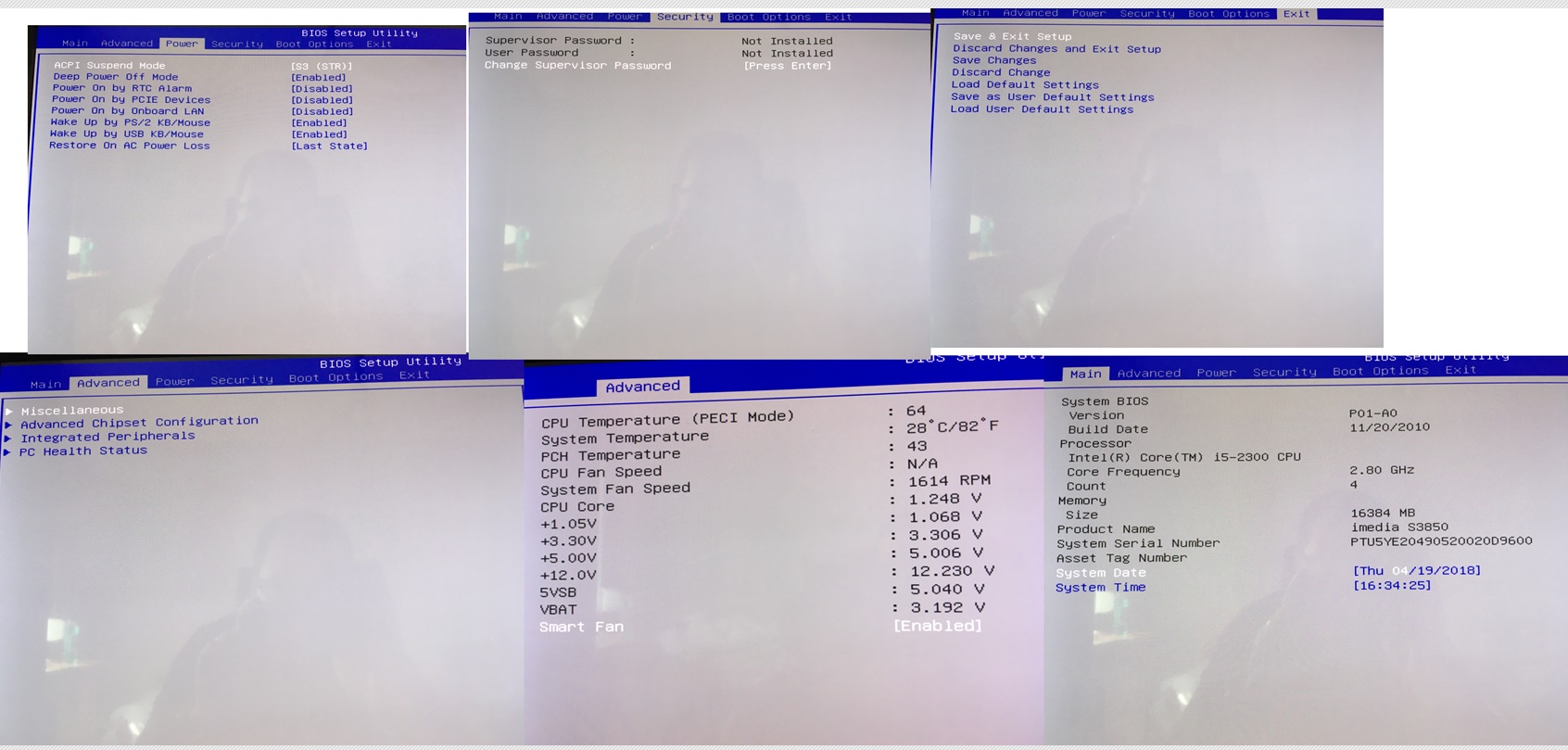

Нормални ли са тези температури на процесора
друго нещо ако може да ми кажеш как да намаля скоростта на вентилатора
имам чувството че върти много силно

Дънната платка Packard Bell imedia S3850
http://alfa.kachi-snimka.info/vij.php?id=rgh1524145317v.JPG
Опцията "Smart fan" ти е за контролиране на оборотите, но нямаш много възможности като гледам - един вид то си ги регулира автоматично. Към сайта на производителя с драйвери за това дъно няма ли софтуер за регулиране на оборотите нещо през windows? Ако няма не можеш да ги регулираш, освен ако не си инсталираш някой fan controller.
тези предните които ги сложих много силно се чуват и ме дразнят ако има такава програма с която да мога да ги намаля моля сподели

SpeedFan някой работил ли е с нея и ако е да сподели клип или тема за да настроя тези 2 вентилатора да са по тихи че ме изнервят много ако не става просто ще ги махна
биос не ги засича нямам такова меню за да ги намаля от там .
А с тази програма има голяма опастност да си прецакам някой друг вентилатор
На CPU фан спеед не виждам обороти? Сигурен ли си че си включил перката там където трябва на дъното?

Smart Fan (Enabled) - Какво става, когато забраниш умния регулатор? Появяват ли се отдолу още опции?
Гледам упътването за дъното(мерсаж на тъмното ръбче) и все си мисля, @transcend92, че си мушнал конектора на перката в SYS-FAN хедъра. :D Трябва да вържеш вентилатора към хедъра, който е точно до слотовете за рам.
