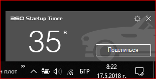

качих антивирусна 360TS, защото не се сещам за друга програма, която показва времето на зареждане
ама друг е въпроса, до колко е достоверно инфото, щото виждам че тоя антивирус ми забави стартирането и реално зарежда за 45-50 секунди
а показва:

преди 37 минути, дръндю написа:
а показва:
пп
махам тая антивирусна, щот мъ дразни
