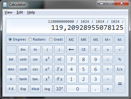

Здравейте, проблема е със SSD, HDD и с флашка. От флашката се изгубиха 2G, от HDD 30G, от SSD - 8. С HDD и флашката ги оправих под DOS, но вече не ги пазя командите. SSD не се оправи, беше 128G сега е 119. Моля за помощ. Мисля, че стана от вирус.
Да вземем за пример SSD-то, понеже само неговия капацитет го знаем. Раздели 128 000 000 000 на 1024. Направи го 3 пъти.
Същото важи и за твърдия диск и флашката. Също и за CD/DVD дискове.
Не е нито вирус, нито "загуба" на памет. Просто производителят смята по друга бройна система.

С флашката може да си имаш проблем. Тя по принцип се се разваля. Иначе SSD и HDD са ти нормални. Това са и реалните гигабайти. Hudyr ти е дал формулата и защо има това разминаване.
