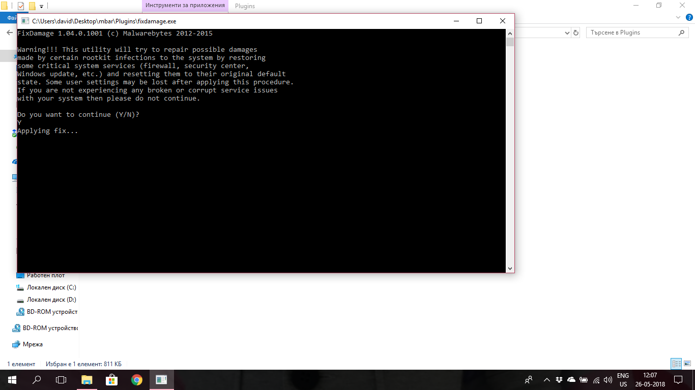

Относно първата стъпка нали копирахте командите, а не ги писахте на ръка?

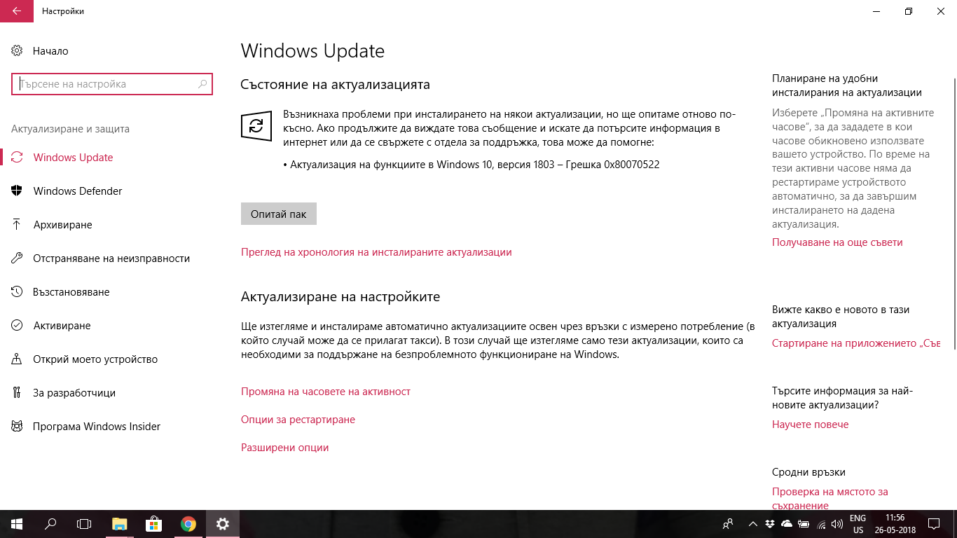

Изпълнете отново командата sfc /scannow и натиснете Enter
Снимайте екрана като приключи за да видим какво дава.
Също така изтеглете и стартирайте след като приключи горната команда и следния  инструмент от Microsoft.
https://support.microsoft.com/en-ph/help/4027322/windows-update-troubleshooter
Да видим какво се е случило...Изпълнете тази команда:
findstr /c:"[SR]" %windir%\Logs\CBS\CBS.log >"%userprofile%\Desktop\sfcdetails.txt
и прикачете файла sfcdetails.txt.

Програмата aswMBR пак се рестартира без успех, относно Fixdamage зарежда до това: положение за около 5-6 секунди и се изключа сама. Прилагам и две снимки от Windows update, защото кода на грешката се промени.
Здравейте,
Това е отново грешка свързана с правата. Пуснете отново Tweaking.com само че сложете отметките пред следните поправки:
01, 02, 03, 10, 13, 14, 15, 16, 20, 25, 26
Стартирайте поправката (не използвайте системата през това време), рестартирайте като приключи и вижте дали проблема още е налице.
Поздрави!

Гледам че използвате Windows 10 Pro Version 1709. Защо не свалите ръчно версия 1803 и не го инсталирате върху текущата версия?
Изтеглете това и го разархивирайте:
https://uup.rg-adguard.net/dl/tmp/7b3f085b-af94-4576-9a9c-9a5e41cd1fc9/creatingISO_17134.81_en-us_amd64_Professional.zip
След това спрете антивирусните инструменти и стартирайте файла creatingISO.cmd
След като е готово на прозореца ще излезе надпис да натиснете произволен клавиш от клавиатурата.
След това или записвате ISO файла на диск с програма като Burnaware (Опцията Burn Iso) или на флашка с програма като Rufus/WintoFlash
http://www.burnaware.com/download.html
След това по време на инсталацията изберете да запази вашите данни и приложения.
Иначе като временно заобикаляне на проблема можете да пробвате да сваляте и инсталирате актуализациите със следния инструмент:
http://www.majorgeeks.com/mg/getmirror/windows_update_minitool,1.html
Поздрави!
Между другото в логовете се вижда, че отново не сте махнали Bitdefender. Нали идеята беше да я деинсталирате преди да стартирате поправките с Tweaking.com?
Здравейте,
благодаря ви много за помощта, извинявам се ако съм ви затруднил с нещо. Лаптопа вече е като нов. Остава ми да си инсталирам на ново всички приложения, но поне работи много спокойно. Като последно бихте ли ми препоръчали да използвам друга антивирусна освен bitdefendera, който имам

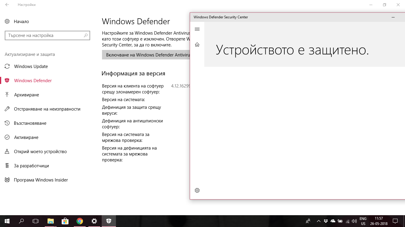

Здравейте,
Аз лични бих останал с Windows Defender (вместо Bitdefender), защото в Windows 10 тя е доста подобрена сравнена с предходните версии. Все пак ако не я харесвате по-скоро бих избрал комбинация от Kaspersky Free комбиниран например с AppCheck Anti-Ransomware. Вече решението е ваше.
Поздрави и спокойни почивни дни.
Здравейте,
Благодаря за информацията, ще се възползвам от windows defender плюс комбинацията от Bitdefendera, просто защото така и така вече съм закупил лиценза й. Да се надявам че ще се справят добре и няма да ми се налага да изпадам в безисходица отново.
Само още един въпрос, след като поразгледах папките след ъпдейта, видях че в С:/ има директория windows.old, която използва доста памет. Вътре голяма част от папките се преповтарят с директория Windows. Имали някаква възможност да я изтрием директорията със стария windows
Здравейте,
О не, ако ще използвате Bitdefender изключете Windows Defender (ако Bitdefender не я е изключил при инсталирането си). Никога не ползвайте две антивирусни програми едновременно. По-скоро сложете AppCheck Anti-Ransomware (която включва и Anti-Exploit) за да се защитите и от ransomware.
