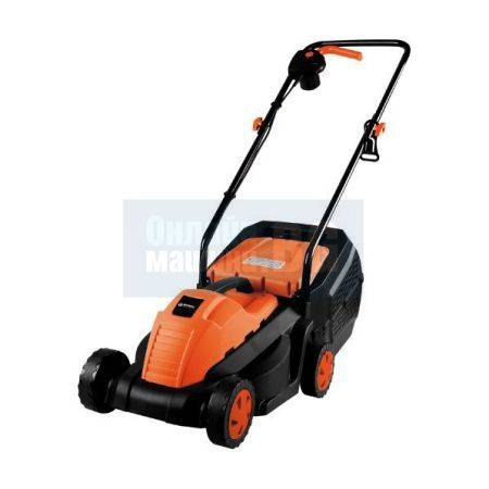

Модела е: Daewoo DLM1400E / 1200 W , 320 мм , 35 л /
Цена: 140лв
Признавам, че бях тръгнал с нагласата да купувам "Raider" или "MTD", но след дълго обикаляне по магазините и сравняване, този модел ме грабна най-много. Мисля, че това е сравнително нова марка сред ел косачките, която не бях срещал преди. По документи се води корейско производство. Никъде по нея не пише Made in China, което беше написано на старата ми косачка "SKIL".
Най-важното за мен при избора на ел косачка ( тази ми е третата ) беше:
* 25мм височина, а НЕ 20мм на най-ниска позиция на колелцата, защото косенето на 25мм е в пъти по-лесно и по-безопасно от това на 20мм заради камъчета и други препятствия ( напр неравности )
* мощност не по-малка от 1200 W ( с 1000 W e мъка и косенето на най-ниска позиция е да не кажа невъзможно )
* корпус и кош от солидна пластмаса, която не се огъва при натиск
* предаване на задвижването от мотора към перката с ремък, а не директно ( това е важно, защото при удар на ножа в нещо като камък или корен ремъка ще приплъзне и оста на мотора няма да се изкриви )
* цена до 180лв
