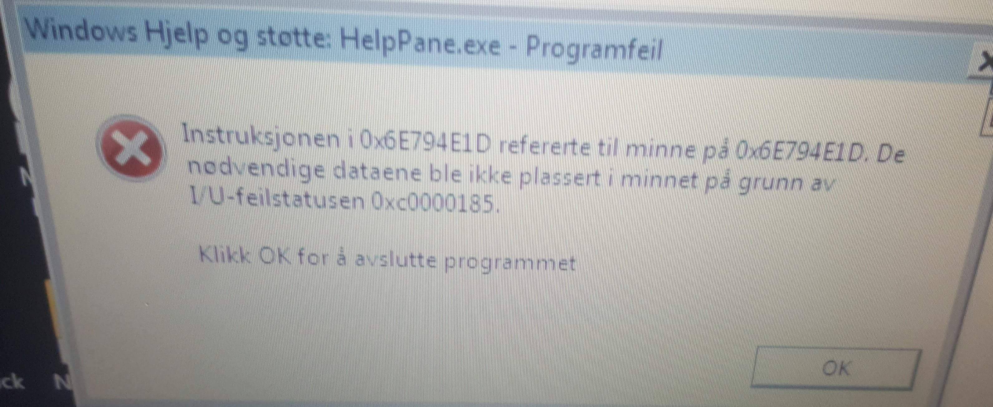

Прикачвам снимка какво ми излиза като грешка до като чакам да зареди.

https://ugetfix.com/ask/how-to-fix-boot-configuration-data-error-code-0xc0000185-on-windows-10/
мисля, че ще е почти по този начин справяне с въпросната грешка в Windows 7 ....

@ДиоиД, доколкото разбирам няма проблем със зареждането. На мен по-скоро ми прилича на счупен или заразен Windows
