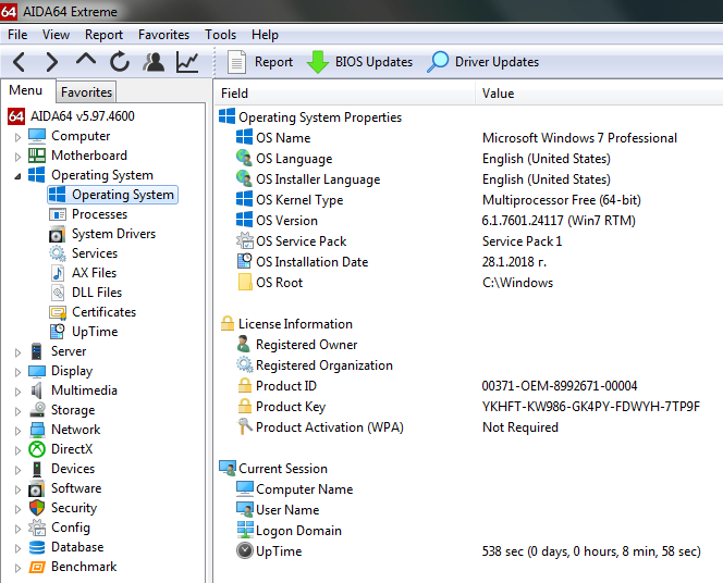

Заради горната картинка ми се стори, че е с Windows 8/10 и се подведох. В такъв случай серийния номер трябва да е някъде по корпуса на лаптопа, а ако windows е закупуван допълнително, серийния номер може да се види с Aida64 примерно.
преди 8 минути, Raze написа:
И как по-точно?

По-горе въпросът ти беше за aida-та. Не си питал как се стига до нея. :D
Иначе, в сергей стрелеца има Recover Keys програма, с която меега лесно се извлича серийния номер. Даже програмата изписва едишъна на дограмата.

Aida че вижда продуктовия ключ, вижда го. Можеш да си я стартираш и от стрелеца, и от друга жива дистрибуция, ама си до там - aida-та чете данните на "домакина", демек(в конкретния случай) живата дистрибуция, а тя няма нищо общо с инсталираната ОС.
Та за това, sergei strelec -> MInst панела -> Recover Keys -> едно приятно прозорче с конкретното издание на windows и продуктов ключ. Проблемът с ключа е решен(ако авторът прочете написаното и действа последователно, вместо да се вайка насам-натам).
