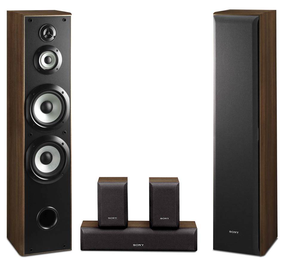

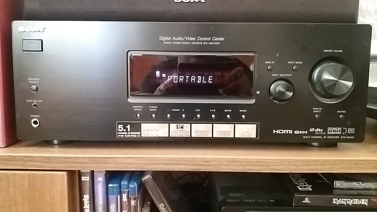

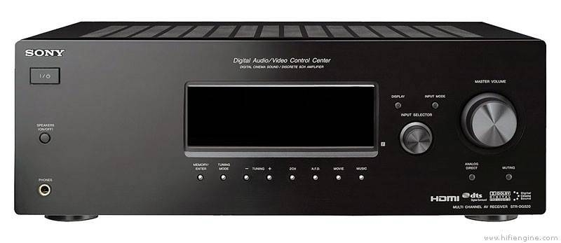

Благодаря за съветите!През последните 6-7 години ползвам ресийвър Sony STR-DG и колони Sony SS-FCR6000 5.0(прилагам снимки) и съббуфер Pioneer(не помня модела),но не съм доволен и желая промяна.Надявам се с подходящ усилвател и с две фронтални колони и  съббуфер да получа далеч по-добър звук.
Щом имате ресийвър и се борите за стерео система, разгледайте чистите стерео усилватели.
Ако все пак искате мрежови възможности, с компромис на качеството на звука то тогава минимум Onkyo TX-8130 Stereo Network Receiver, или по висок клас.
И най важното чуйте задължително тонколоните, ако имате възжможност за да няма неприятни изненади.
Има и друг вариант, щом имате ресийвър за сега,  вземате възможно най-големите подови тонколони, които позволява бюджета (щом помещението не е малко).
