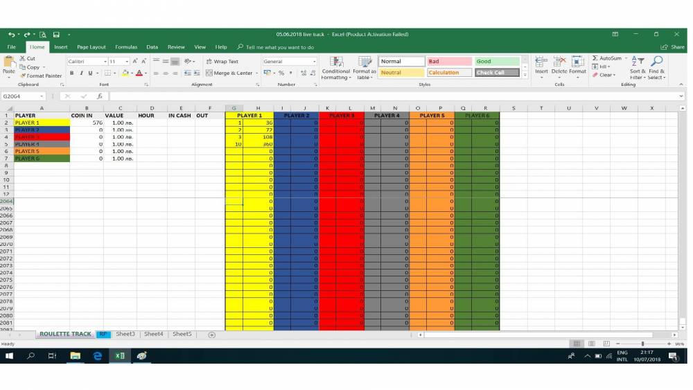

Ок да прави сте наистина трябваше да опиша по подробно всичко за да бъде по ясно разбрано. Работя в казино и съм тракер на живата игра (тракер= наблюдавам играта и пиша кой какво губи или печели и т.н.) всичко е ок без играта на рулетка защото там трябва да смятам всеки СПЕЧЕЛЕН залог в чипове по 36, аз го смятам това без проблеми, но когато има тежка и дълга нощна смяна с много играчи това идва в повече, за решението на проблема си направих моя таблица, която ще я кача да видите. В таблицата ми каквото изписвам примерно в А ми го умножава по 36 пъти в Б да ама това е, когато имаме залог вътре в числото и се умножава по 36 (straight up 1x36) когато имам печеливш залог на сплит числото трябва да се умножи по 18 (split=1x18) за целта тогава не пиша 1 а 0,5 защото моята таблица умножава всичко по 36 и ми се получава. До тука всичко ми е ок, но има един-два залога ,които са по трудни за моята таблица като например Линия (Street bet = 1x12) така се затруднявам вече и за това решението намирам във формула при, която имам  печеливш залог 5 лв на СПЛИТ да напиша  5S или 5 S това S да означава SPLIT, което да ми го умножи по18.Или имам 5 чипа (лева) спечелен залог на линия х12 да въведа просто 5 L  и автоматично да ми го умножи по 12 =60 . Не е задължително да е с букви, може и със знаци ,, като например  (.) точката да означава сплит (,) стрийт и т.н . Надявам се да съмм бил разбран благодаря ви много за проявения интерес, ще се радвам много ако някои ми помогне с проблема, че наистина много се нуждая от решението . Оставям ви линк да видите видовете залози и печалби на рулетка.

Това което ти е предложил street racer по мое мнение ще ти свърши работа, а дали ще използваш друга таблица - ти си решаваш.... може и в същата таблица, a, може и друг файл и т.н ... имай в предвид, че ако буквата не е в дадения диапазон връща стойността в последния ред .... тествай я ...
